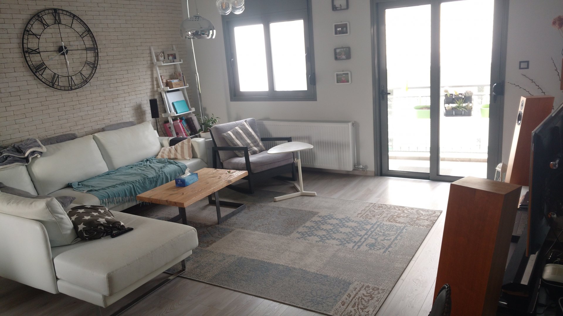

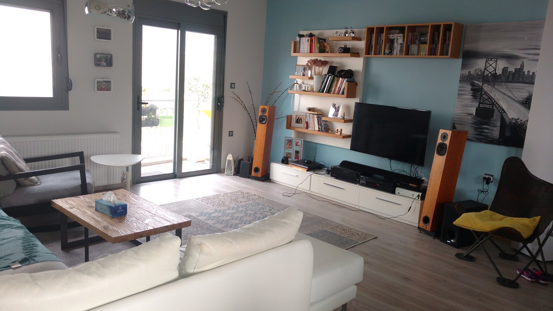

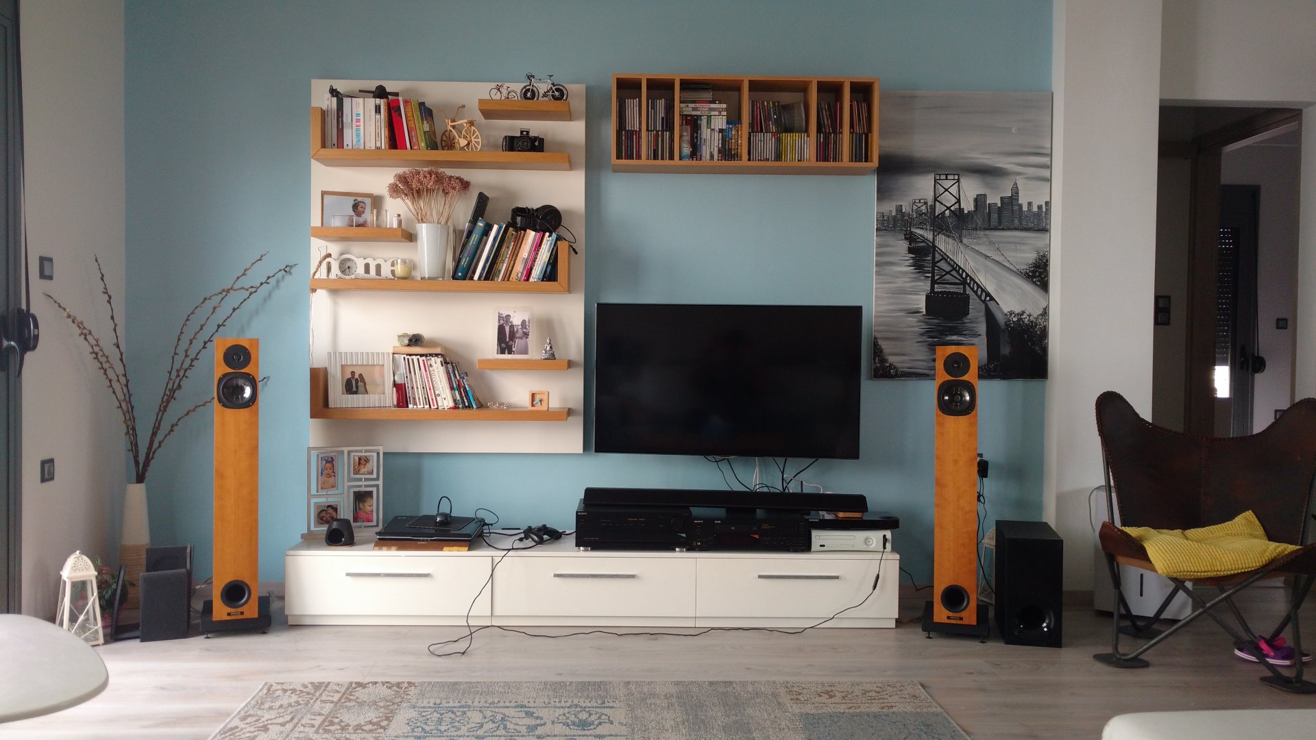

View attachment 94213 View attachment 94214 View attachment 94215
Ορίστε και μερικες φωτό, ελπίζω να βοηθήσουν όσους προτείνουν αλλαγές...
Εννοείται πως ευχαριστώ όλους για το χρόνο τους!

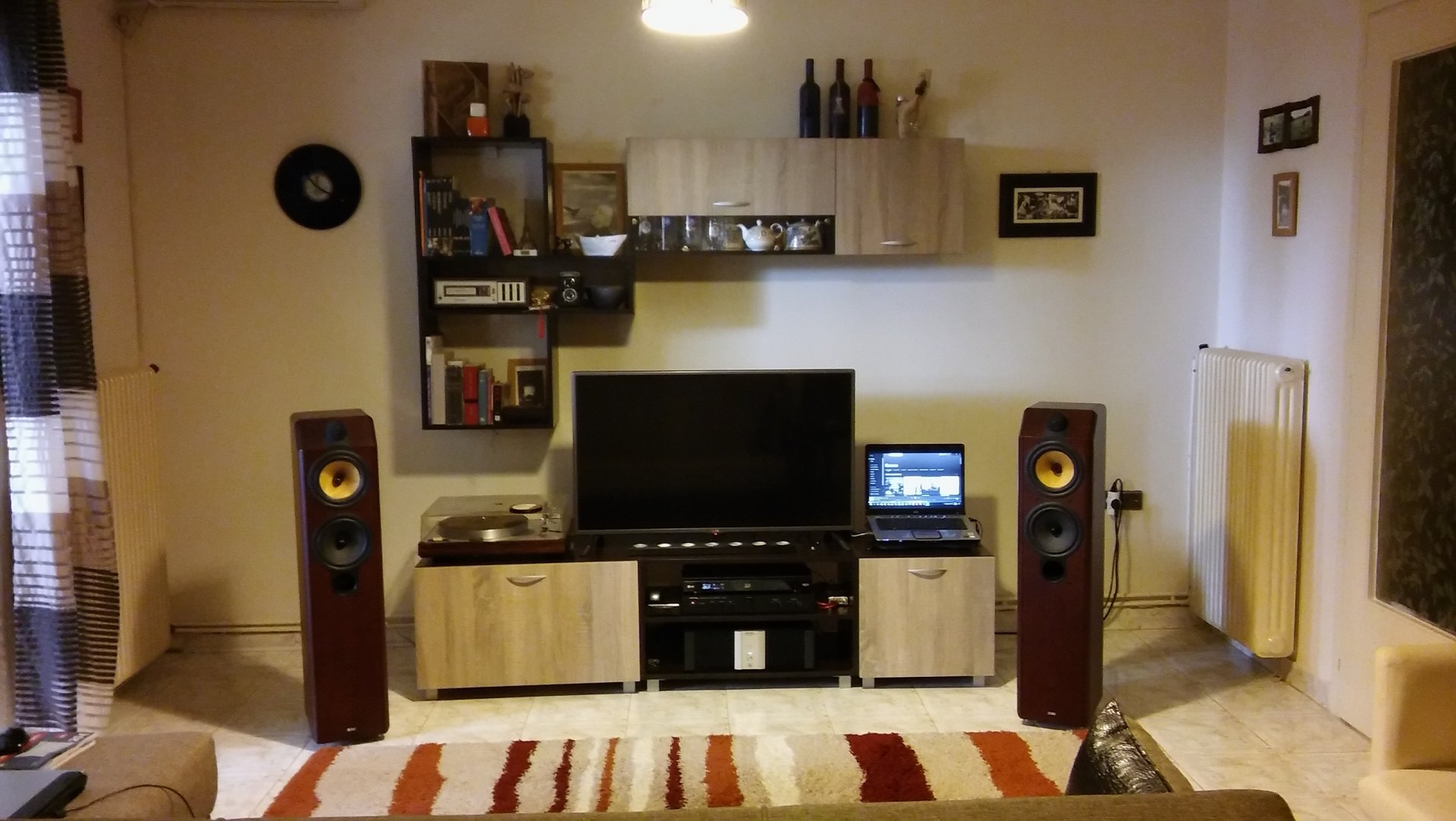

Αδερφέ, ο χώρος σου μου θυμίζει αρκετά τον δικό μου, με εξαίρεση το κομμάτι πίσω από τον καναπέ, που εσύ έχεις τοίχο, ενώ εγώ κενό, αφού συνεχίζει η τραπεζαρία.
Μια μεγάλη σύνθεση / επιπλο τηλεόρασης στον τοίχο, με ανάγκαζε για αισθητικούς και χωροταξικους λόγους, να έχω μια διάταξη ισοπλευρου τριγώνου (2,80 ηχεια μεταξύ τους, 3,20 από θέση ακρόασης.
Όταν αποφάσισα να γράψω στα...παλιά μου τα υποδήματα την χωροταξία, και έφερα τα ηχεία μπροστά από το έπιπλο ,να σχηματίζουν ισοπλευρο τρίγωνο 2.30μ και κάθησα να ακούσω, βαραγα το κεφάλι μου στον τοίχο που δεν το είχα κάνει τόσο καιρό...
Όταν αποφάσισα να γράψω στα...παλιά μου τα υποδήματα την χωροταξία, και έφερα τα ηχεία μπροστά από το έπιπλο ,να σχηματίζουν ισοπλευρο τρίγωνο 2.30μ και κάθησα να ακούσω, βαραγα το κεφάλι μου στον τοίχο που δεν το είχα κάνει τόσο καιρό... View attachment 94226

Η αποσταση των ηχειων απο τον πισω και απο τον πλαϊνο τοιχο ειναι σχεδον ιδιες ή ειναι οφθαλμαπατη? Για παρε μεζουρα.
Παναθεμα σε μάτι που έχεις!
80 από πλαϊνό, 84 από πίσω...
Houston we' ve got a problem....σωστά;
Κι εσυ εχεις απεριποίητο χώρο ακουστικά.... Μουάχαχαχα! Για πες, είσαι ευτυχισμένος; Ακούς τη μουσική σου και γουστάρεις ή σιχτιρίζεις και σου φταίνε ηχεία και ενισχυτές, κοιμάσαι τα βράδια ή ονειρεύεσαι μπασοπαγίδες και πάνελ;...
Φυσικά κάνω πλάκα και σε πειράζω, απλά μέσα από το σύστημά σου, με τα σωστά του γούφερ και τον δυνατό του τελικό, βρίσκω ευκαιρία να ξαναθίξω αυτό που έγραψα πιο πάνω. Είναι άραγε εφικτό σε λάθος χώρο να παίξει ικανοποιητικά ένα "σωστό" σύστημα, με τους όποιους περιορισμούς, εσένα προσωπικά σε ικανοποιεί ή όχι, οπότε το επόμενο βήμα είναι ο χώρος και τίποτα άλλο δεν έχει νόημα; Σόρι αν σε κούρασα αλλά θα ήθελα μια άποψη από κάποιον με παρόμοιο χώρο. Αρνούμαι να το εγκαταλείψω έτσι και να πάω αμαχητί σε ακουστικά που λέει ο dimifoot...
Όσο για το ισόπλευρο τρίγωνο, εννοείται, το δοκίμασα και η διαφορά προς το καλύτερο ήταν τεράστια! Αλλά πάλι αυτό με το μπάσο με χάλαγε...
