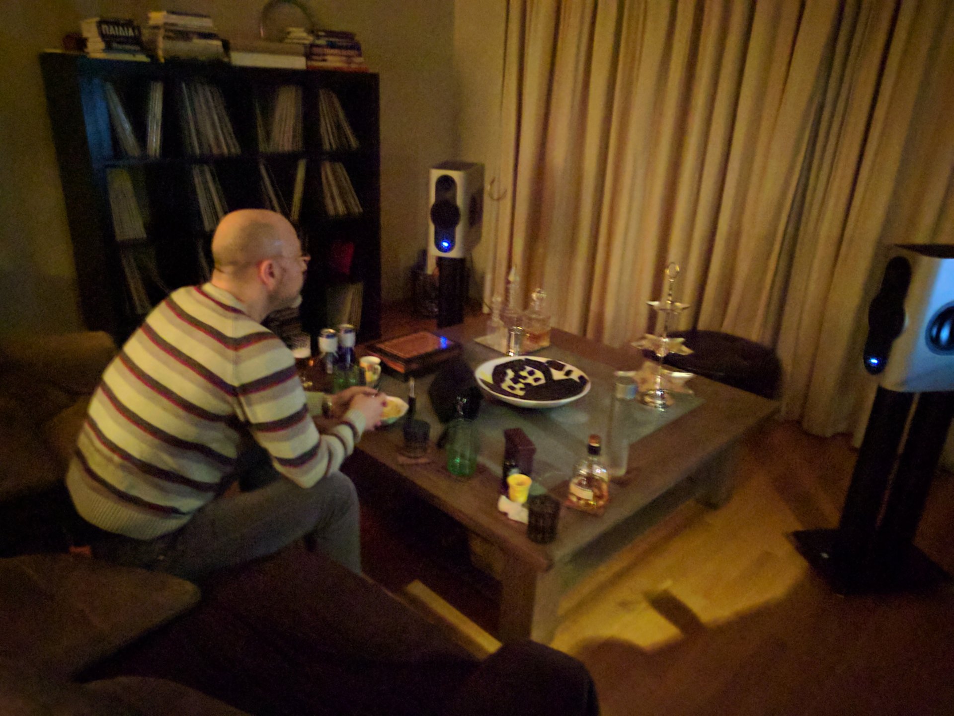

Μέσα στα ποτά και στο χαβαλέ, άκουσα μόνο για μερικά λεπτά στη σωστή θέση ακρόασης, και απόλαυσα κάποιες μουσικές που μου αρέσουν, με την (δεδομένη) ακρίβεια αναπαραγωγής ενός σύγχρονου μόνιτορ, που δεν έχω στο σπίτι μου.
Δυστυχώς, και ως γνωστόν, δεν είναι "μόνιτορ" τα μαγκνεπαν. Κι ο γκονης μαγκνεπαν είχε πριν τα κιι, και είχαμε πολλές ιστορίες να πούμε μεταξύ μας για αυτά τα πάνελ, που κακά τα ψέματα, έχουν πολλές χάρες και πολλούς φίλους ανά τον κόσμο.
Τα κιι είναι άλλης κατεύθυνσης κατασκευές, μικρά τεχνολογικά θαύματα, που καταφέρνουν το απίστευτο, να παίξουν χωρίς μπουμπουνητα από τα στάσιμα, σε χώρο που είναι δεδομένο ότι θα είχε μπουμπουνητα από στάσιμα με οποιοδήποτε κοινό θνητό ηχείο. Και μόνο αυτό, είναι πραγματικά μεγάλη υπόθεση. Εμείς οι υπόλοιποι παλεύουμε με συνηχητες και μπασοπαγιδες να μειώσουμε σε μη αντιληπτά επίπεδα το πρόβλημα των ιδιορρυθμών που δεν έχει ο γκονης! Χαχαχαχαχα, σα πίθηκοι ρε, σα πίθηκοι!:p
Η τοποθέτηση των ηχείων αυτών, για μεγιστοποίηση των δυνατοτήτων τους, είναι ένα θέμα στο χώρο του, καθώς από τη μία ο χώρος οφείλει να εξυπηρετήσει όλη την οικογένεια και τις ανάγκες ενός τυπικού σαλονιού, κι από την άλλη να στηθούν χωρίς περιορισμούς σωστά τα ηχεία, οπότε αυτά αποτελούν εντελώς αντικρουόμενα συμφέροντα τρόπον τινά.
Προφανώς το σωστό είναι να μην απέχουν πολύ από τον πίσω τοίχο. Ταυτόχρονα δεν πρέπει να απέχουν πολύ από τη θέση ακρόασης. Εγώ προσωρινά διόρθωσα μόνο το δεύτερο, κι όχι όσο θα ήθελα, διότι δεν έφτανε το καλώδιο...
Ξέρετε καλά τις (απόλυτες) απόψεις μου για την τοποθέτηση και το χώρο, αλλά επίσης όλοι ξέρουμε τους περιορισμούς σε τυπικούς κοινόχρηστους χώρους σπιτιού. Οπότε όλα τα παραπάνω θέλουν σκέψη και πειραματισμούς. Στον ελάχιστο χρόνο που αφιέρωσα στην μετακίνηση των ηχείων σε νέα θέση, κατά τα δικά μου σκεπτικά, νομίζω πως υπήρξε σαφής ανάδειξη κάποιων θετικών στοιχείων, αλλά δεν είχαμε καμία διάθεση να ασχοληθούμε με μετρήσεις και ισοσταθμιση, καθώς η παρέα είχε τον πρώτο λόγο και επιλέξαμε να ψοφησουμε στο γέλιο παρά να ασχολούμαστε με το γαμοστερεο..:D:D:D
Θεωρώ πάντως ότι σε τέτοια επίπεδα μόνιτορ απαιτήσεων, η ύπαρξη dedicated χώρου είναι βασική προϋπόθεση, οπότε μένει στον ιδιοκτήτη να διερευνήσει πιθανή τέτοια εξέλιξη. ;)
Εις αναμονή είναι ακόμα ο γκονης και περι του τελευταίου τμήματος του εξοπλισμού των κιι, που αποτελεί σημαντικό μέρος για την ολοκλήρωση του συστήματος, οπότε στην επόμενη επίσκεψή μου στα νότια, θα χαρώ να παίξω και με ολοκληρωμένο το σεταπ!8-)
Τες πα, να σας μεταφέρω και την άριστη υγεία και υπέρτατη ομορφιά των Κόγια και γκεομιατ, που είχα τη χαρά της παρέας τους στη στάση μου σε τσιπουράδικο στο Βόλο, στο γυρισμό για Σαλόνικα μπιτς. :dance2::dance2::dance2::dance2::dance2:
