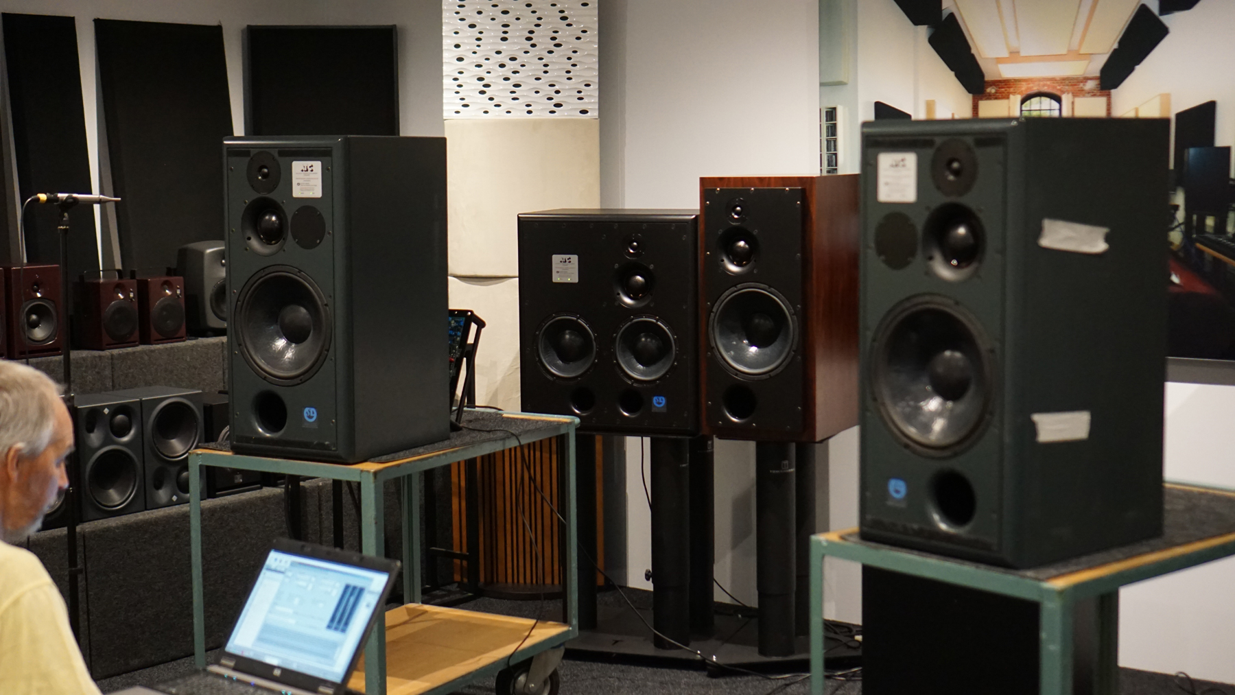

Προς τα υπόλοιπα αρρωστάκια του φόρουμ: Αναβάθμιση tweeter στα >=SCM50 γίνεται και στην Ολλανδία (helios) εκτός από το εργοστάσιο στην Αγγλία. Όσοι πιστοί και θαρραλέοι προσέλθετε.
Στις φωτό, τα μωρά μου στο γιατρό και στο ταξίδι τους πίσω στον μπαμπά τους.
Από ήχο: ένα κλικ πιο ουδέτερα και καθαρά. Σα να αλλάζεις καλώδιο ρεύματος ένα πράμα. Μπουάχαχα!! (Μετά το ντιρακ, καμία διαφορά...)
Αν δεν τα στείλετε εκεί, tweeter, γιόκ. Μέχρι και ότι έχω τρίνοφ τους είπα για να τους πείσω να μου τα στείλουν Ελλάντα, αλλά τίποτα.
