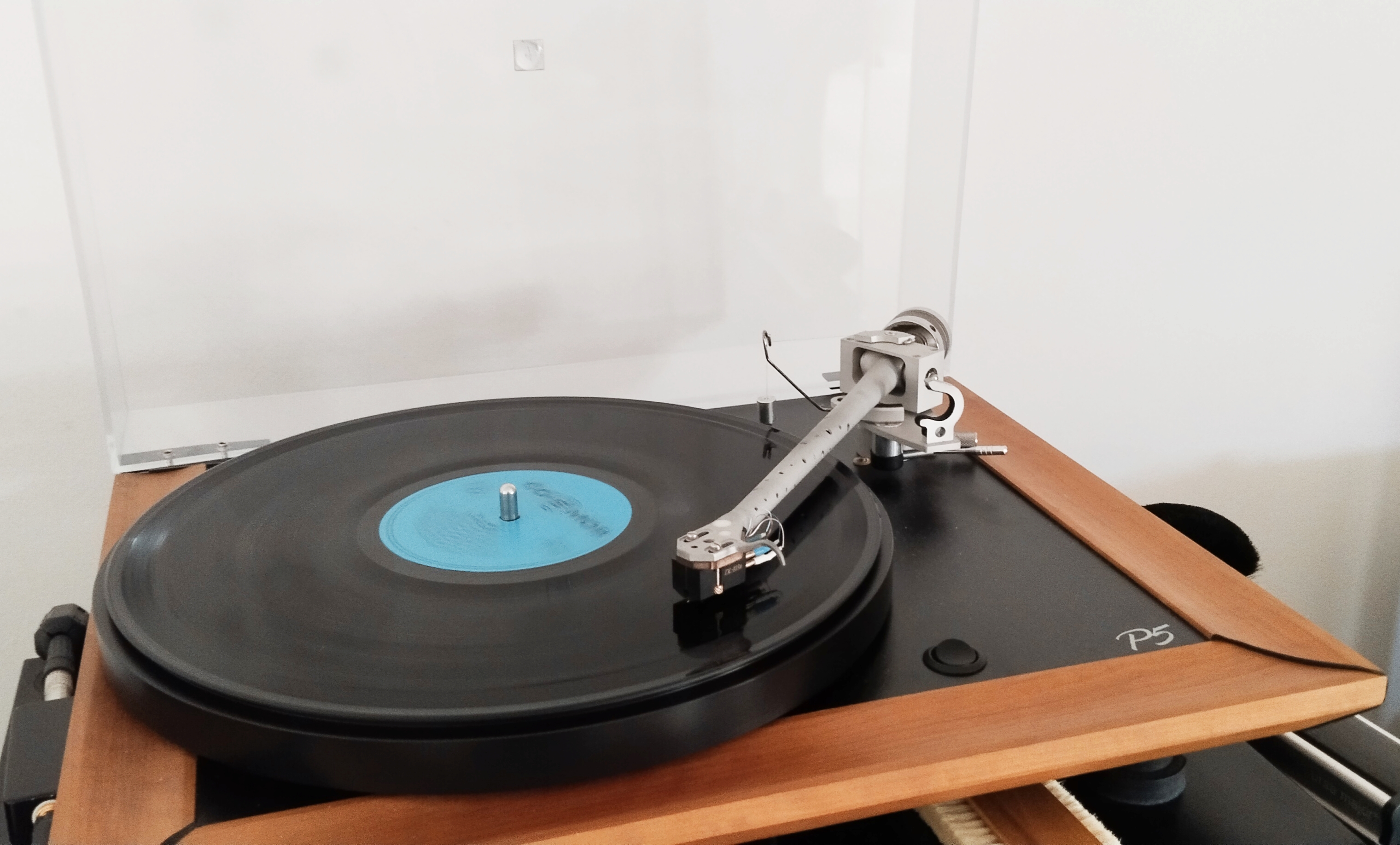

Πικάπ/phono stage/κεφαλή τι χρησιμοποιείς;

Σκυλαδικα μέχρι να δύσει ο ΗΛΙΟΣ 🤣🤣🤣. Rega P5 αλλά αναβαθμισμένο φουλ με βραχίονα audiomods και νέο μοτέρ πλατό και όλα. Phono stage lehmann phono cube II. Step Up και κεφαλή Denon 103R που έχει γίνει όμως αναβελονωση με Shibata 3.

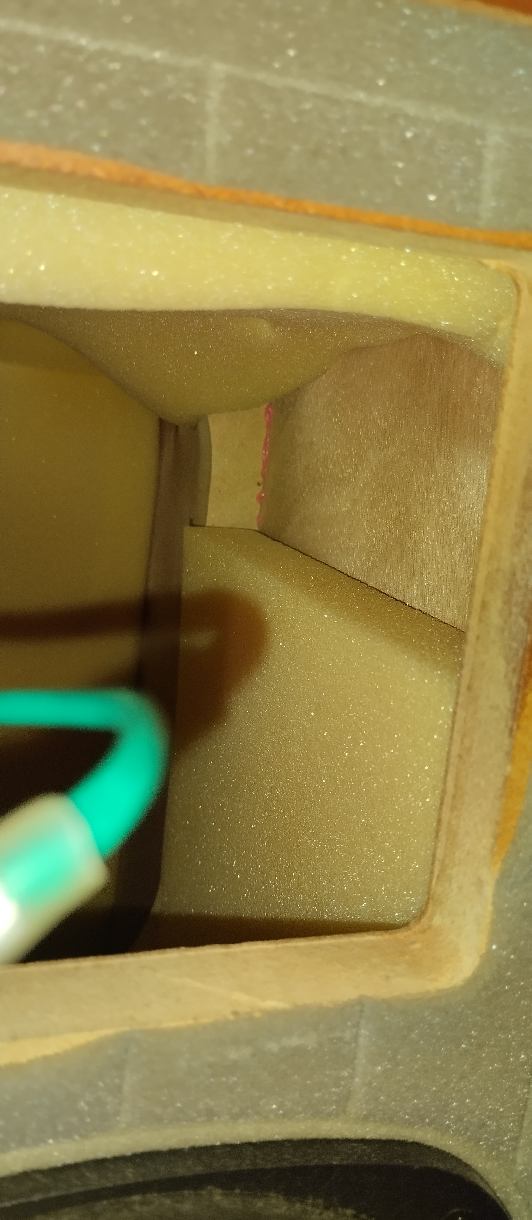

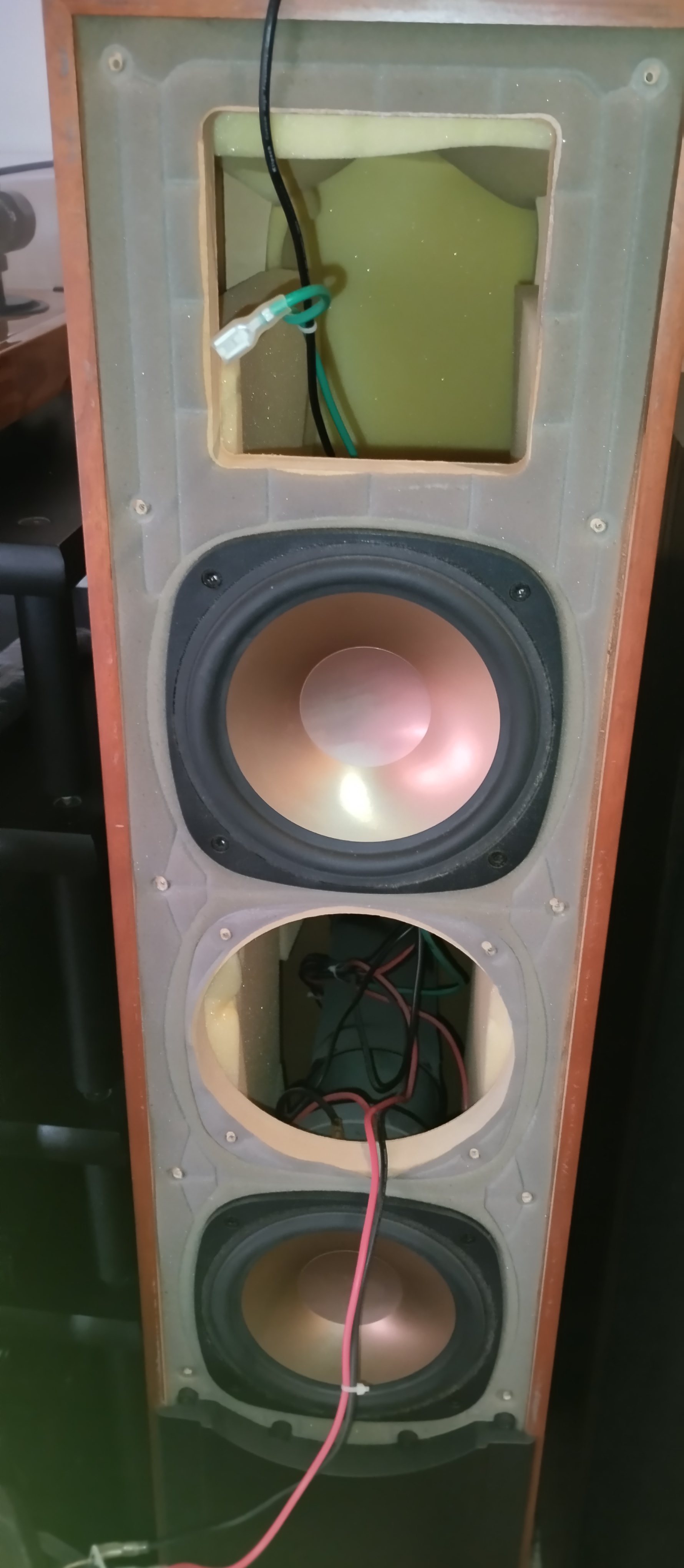

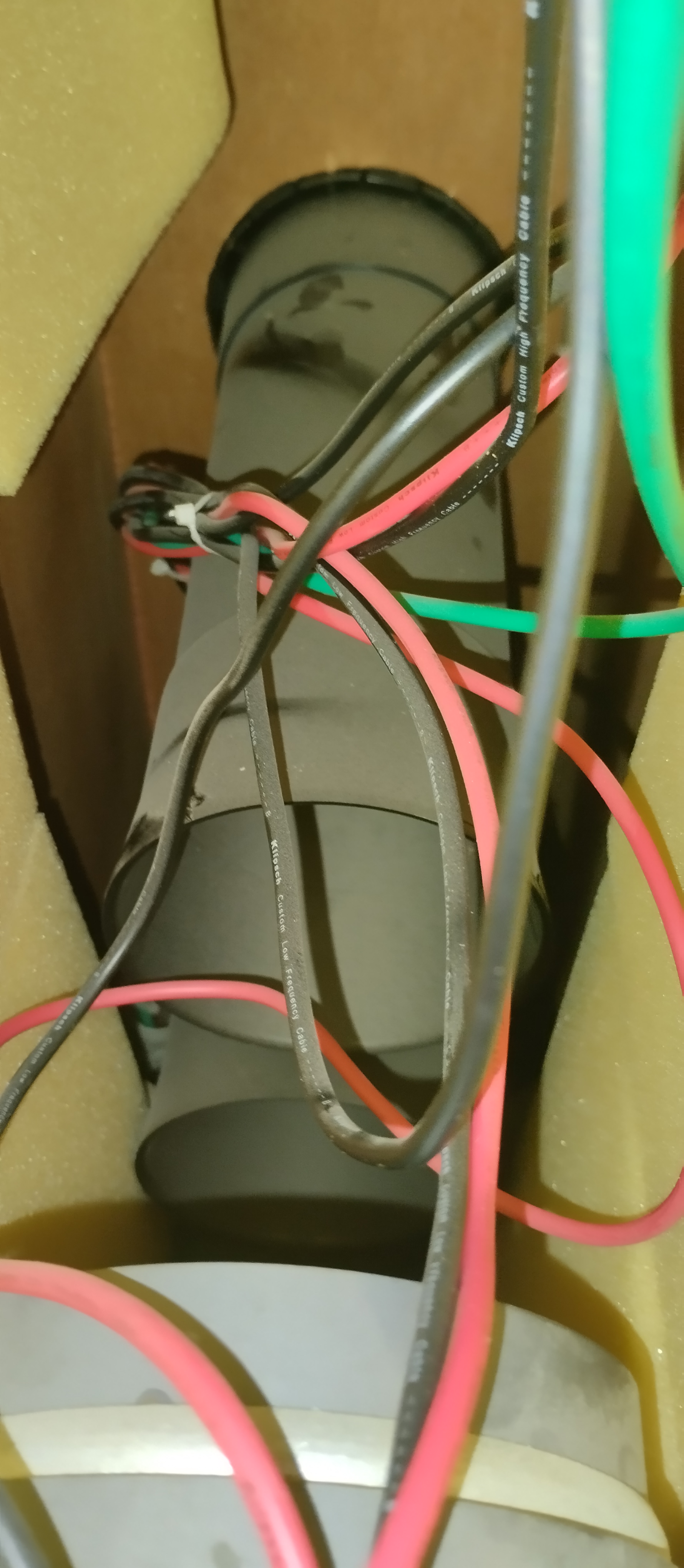

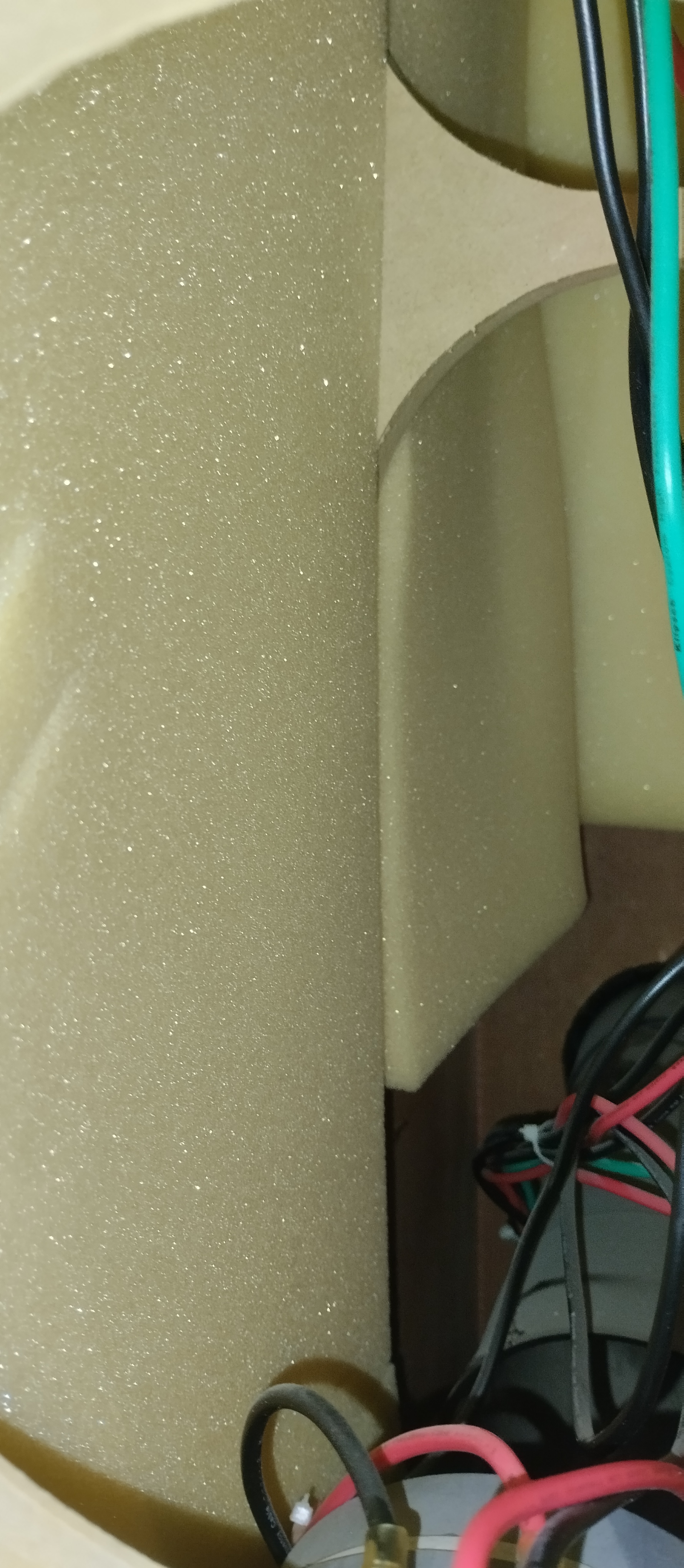

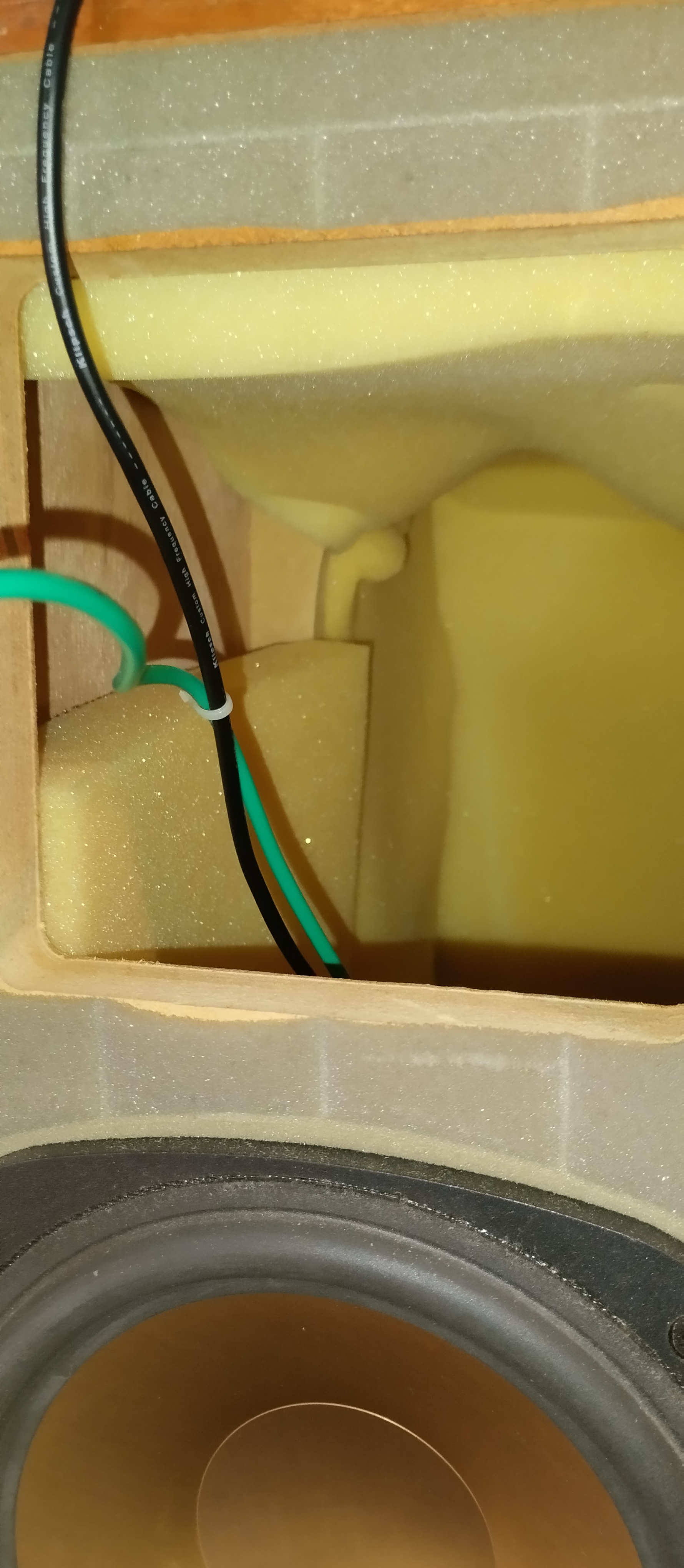

Εφαρμοστά και όχι ξεκκολημένα αλλά ούτε και κολλημένα στις πλευρές όπως μαλλον θα έπρεπε.
Επίσης δεν πιάνουν όλη την επιφάνεια της κάθε πλευράς του ηχείου.
Υπάρχει ένα διαχωριστικό μεταξύ εμπρός και πίσω εντός τους καμπίνας και στο δεξί όπως κοιτάμε μερος του ηχείου πίσω από το διαχωριστικό δεν έχει επένδυση.Μισές δουλειές.
Πάλι καλά εσένα είναι τοποθετημένα χωρίς να έχουν φύγει από τη θέση τους, εμένα ήταν αλλού γι' αλλού, και σε όσα klipsch έχω δει δεν είναι γεμάτη η καμπίνα με αφρολέξ, ίσως και να μην χρειάζεται, δεν είμαστε εμείς οι ειδικοί για να το γνωρίζουμε αυτό.
Γεγονός είναι πως δεν θέλει υπερβολές και μπούκωμα αλλά και το γυμνό ξύλο κάνει κακό.
Επίσης δεν πρέπει να είναι κολλημένα καλά στα τοιχώματα αλλά να πιάνει σε λίγα σημεία.

Και ερωτώ:Να συμπληρώσω στ σημεία που λείπουν ή να τα αφήσω έτσι;;;Οχι υπερβολές αλλά έστω να μην είναι και γυμνή η επιφάνεια.
Να συμπληρώσεις με λεπτό ηχοαπορροφητικό, όπως είναι το Isolfon sep-15, όλες τις επιφάνειες.
Κόλλημα με μικρή ποσότητα κόλλας και μόνο στις γωνίες και αν είναι μεγάλη επιφάνεια και στο κέντρο.

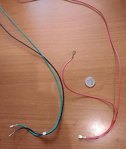

Εκεί όμως που η klipsch <<δίνει ρέστα>> τσιγκουνιάς είναι η καλωδίωση του ηχείου...
Τόσο λεπτά καλώδια φέρνουν στην μνήμη τα ηχεία της δεκαετίας του '70.
Το αποκορύφωμα είναι η καλωδίωση των δύο 10ιντσων woofers.
Από το crossover δεν ξεκινάνε δύο καλώδια, ένα για κάθε woofer, όπως συνήθως.
Ξεκινάει ένα, που αφού κουμπώσει στο πρώτο woofer, συνεχίζει με διακλάδωση προς το άλλο μεγάφωνο.
Είναι το αριστερό κόκκινο καλώδιο της παρακάτω φωτογραφίας το + τους.
Το δεξί είναι το καλώδιο της κόρνας.
Ένα κέρμα του ενός ευρώ για σύγκριση.
Αντικαταστάθηκαν με απλό καλό καλώδιο ηχείων 1,5 καρέ για την κόρνα και 2,5 για τα woofers, που εκτελεί άριστα τα καθήκοντα του.

Εγώ πάντως που γέμισα όλη τη καμπίνα με Teknifon p-25 δε μου άρεσε ο ήχος, μετά τα έβαλα όπως είχαν τοποθετήσει τα κίτρινα αφρολέξ, λίγο καλύτερος ο ήχος.
Νομίζω ότι καλυτέρευε τα μεσο-πρίμα αλλά έχανε στα χαμηλά.
Τελικά ξανά τοποθέτησα τα κίτρινα με λίγο διαφορετικά διάταξη όπως στο RF-83 και στη πίσω πλάτη ένα λεπτό υλικό όχι αφρολέξ.
Ούτε στην πίσω πλάτη είχαν τα δικά σου;;;
