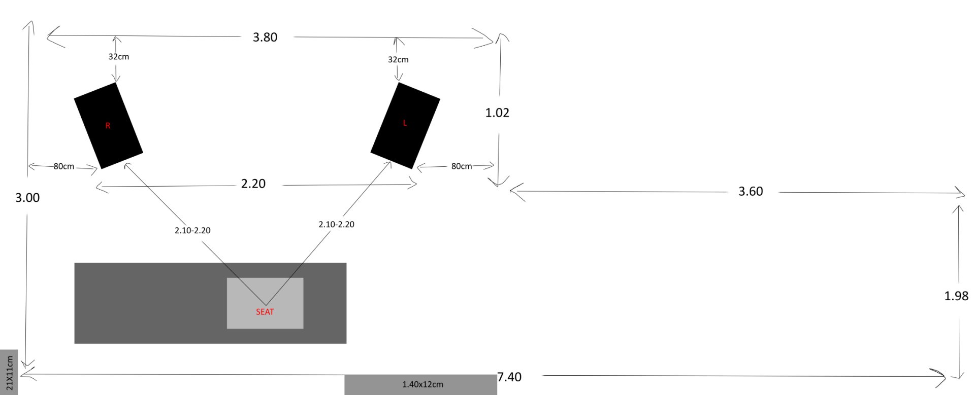

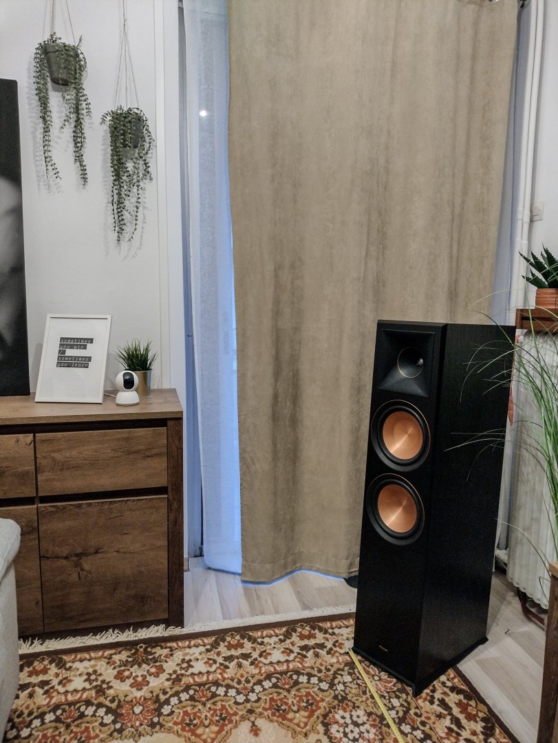

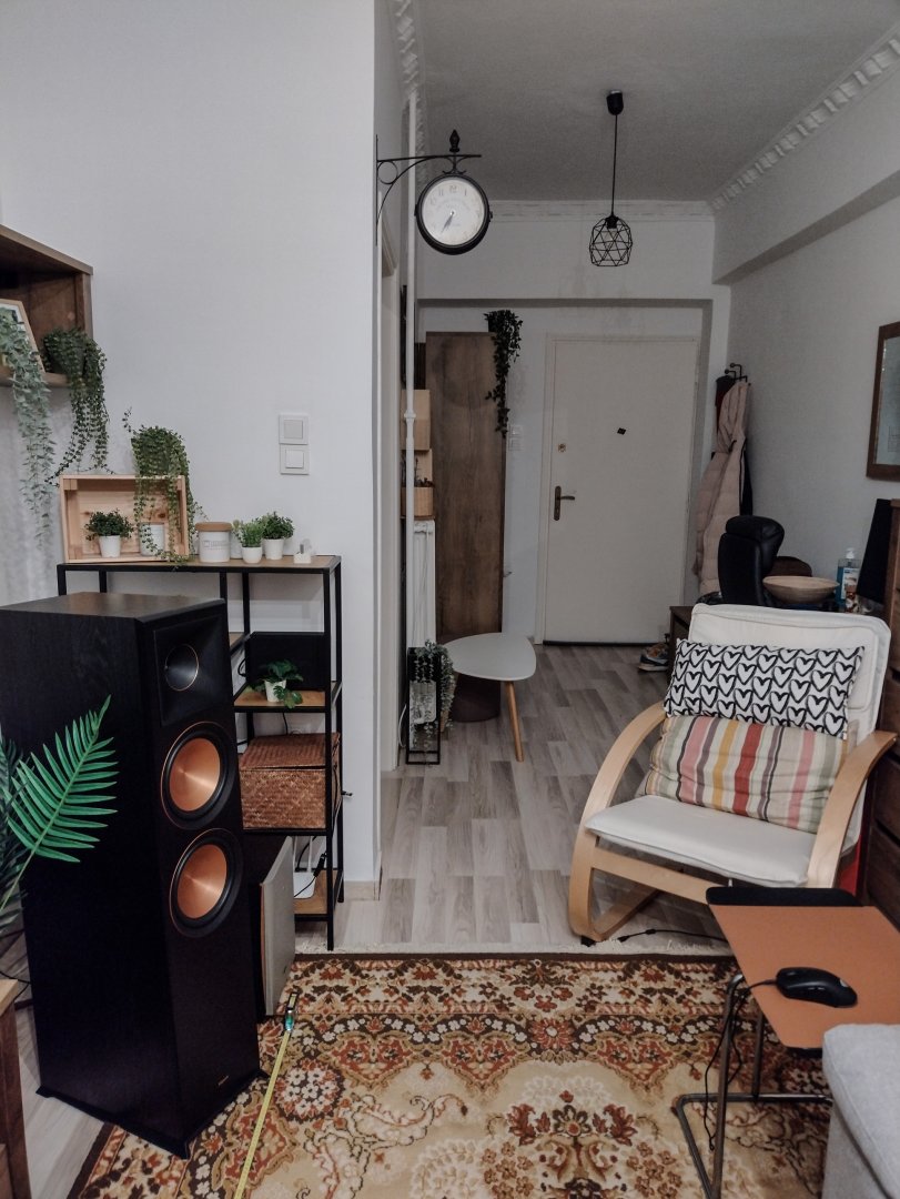

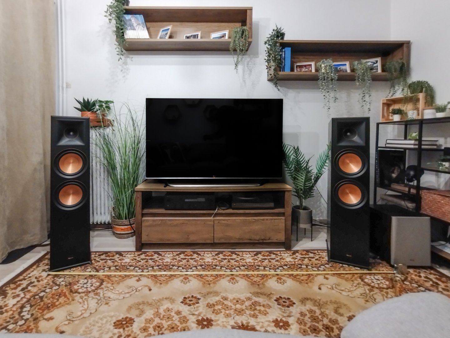

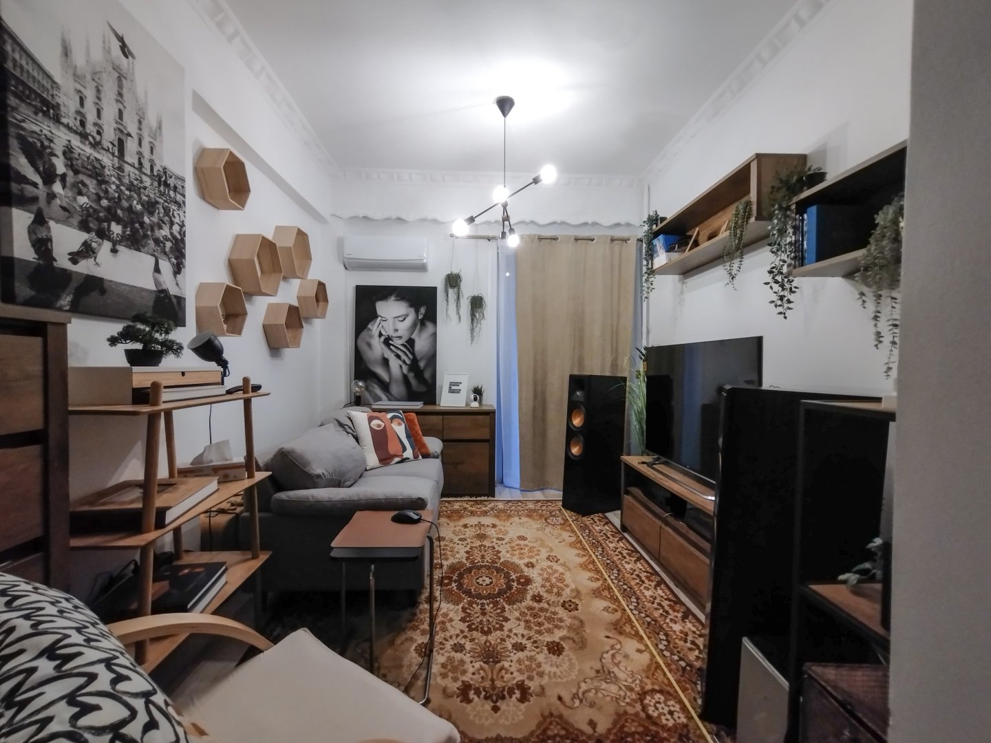

Από τι απόσταση ακούτε; Τα ηχεία πως είναι τοποθετημένα στο χώρο; Πάντα μια φωτογραφία από την θέση ακρόασης βοηθάει να κατανοήσουμε τα ανωτέρω. Αυτό που ακούς είναι συνδυασμός χώρου και ηχείου και αν δεν έχουμε επαρκής πληροφορίες για το πρώτο δεν μπορούμε να απαντήσουμε για το δεύτερο. Το να λέμε απλά ότι απλά φταίνε τα klipsh είναι το πιο εύκολο αλλά πρέπει πρώτα να αποκλείσουμε ότι δεν φταίει ο χώρος.
13
15
Καλησπερα, σας ευχαριστώ για το χρονο σας και τις απαντήσεις σας.
Επανέρχομαι με καποιες απαντησεις σε ερωτήσεις και το σκεπτικο μου περεταιρω.
Δεν ξερω αν μου κανει καρδια να "σφαξω" τα crossovers, και κατα ποσο θα χαθει η αξια μεταπωλησης τους μετα, τα προσεχω σα τα ματια μου., τωρα αν μπει καποιου ειδους αντισταση σε σειρα με το καλωδιο που συνδεονται με τον ενισχυτη οκ.
Να αναφερω οτι ειναι bi-amped καναλι Α οι κορνες καναλι Β τα woofers
4κλωνα καλωδια διατομης 2.5μμ και περιπου 2.80 μηκους το καθε καλωδιο απο τον ενισχυτη στο καθε ηχειο.
Με αλλαγες καλωδιων πειραματίστηκα λιγο βαζοντας μικροτερης διατομης στις κορνες και επεσε η ενταση τους αλλα θαμπωσαν επισης.. οποτε επικρατησε το "χοντρο" 4κλωνο
Το να αλλαξω ηχεια εντελως ειναι ισως το τελευταιο καταφυγιο (ισως μονοδρομος που αρκετοι περιγραφετε) αλλα νοιωθω οτι δεν εχω εκμεταλλευτει στο 100% τις δυνατοτητες αυτων και μ αρεσουν τα ατιμα, τα αγαπω.
Ο μονος τροπος που τα μαλάκωσα και δεν μου προκαλει fatigue ειναι το treble στο -1 και το bass στο +3
και παλι ομως μου λειπει λιγο μπασο/σωμα σε αδυναμα κομματια..
πχ σε ηλεκτρονικη μουσικη τα ηχεια ειναι οτι καλυτερο εχω ακουσει. αρμονικα ολα
σε κλασσικη λειπει πολυ το σωμα, ξυνιζουν, θα ηθελα πιο ζεστο χρωμα (οποτε εκει ισως ενα sub με βοηθουσε, αλλα στα bass heavy κομματια πρεπει να κανεις τον dj καθε φορα.. which i hate it.)
Σε jazz και μουσικη με λιγα οργανα (και καλες ηχογραφησεις) πραγματικα μαγεία, ξεχωρίζουν τα παντα ως ολογραμμα. ΠΧ το fever του Elvis, νοιωθω οτι τον βλεπω φατσα μπροστα μου, μεγεθος, εκταση, εικονα ζωντανια σε σημειο που μου σηκωνεται η τριχα. creepy αλλα ωραιο creepy!
Τοποθετήσεις και χωρος οπως πολυ ευστοχα με ρωτησε ο Αλεξανδρος.
Κανοντας μανταρα το σπιτι αρκετες φορες η καλυτερη "θεση" για την απεικονηση της μουσικης μακραν ειναι η θεση που τα εχω τωρα. Παραθετω και μερικες εικονες για περισσοτερη ζαλάδα :prankster::prankster:
Βασικος παραγοντας και το αισθητικό κομματι που δινω απειρη σημασια.
Το sub που εχω στις εικονες δεν μετραει αγνοήστε το, περισσοτερο κακο κανει παρα καλο.. καλη σχετικα τοποθετηση εκει, κακο response καθως ισως παιζει πιο ψηλα απο οτι τα woofers των klipsch, δινει λιγο σωμα αλλα ριχνει την ακουστικη λαμπερότητα
dac-πηγες:
Πριν με κράξετε, ειμαι φανατικος streamer. spotify tidal, απο υπολογιστη (ναι το πα :focus:) με μια sound blaster AE-9 (την πιο ακριβη της σειρας, καθως φανατικος sound blasterας απο παιδι) με ESS SABRE-class 9038 DAC
Επισης ενα δανεικο πικαπ ενος καλου φιλου με μια ortofon red. κυριως για ακουσμα μιας μικρης συλλογης που ανηκε στον πατερα μου και που θελω να κρατησω για πολυ προσωπικους λογους.
Ενισχυτης ενας yamaha ax-400
AB TEST μεταξυ pc-turntable σε ιδιο κομματι.. το πικαπ εχει μια ωραια αναλογικοτητα, ενω η sound blaster ειναι πιο clinical ο ηχος.
Τεστ μεταξυ καρτων ηχου και διαφορετικων πηγων απο καποιους φορητους για να μετρήσω την διαφορα της ακουστικης μεταξυ αυτων εκανα.
Δοκιμασα ενα microsoft surface οπου το χρωμα του ηταν πιο ζεστο, καθολου fatigue, αλλα οι τοποθετησεις των οργανων ηταν το ενα πανω στο αλλο, μουνταδα φουλ, ειχε καποιου ειδους εικονα αλλα εχοντας κατα νου τις τοποθετησεις οργανων που κανει με ευκολια η ae-9 απλα το απορριπτεις.
Ενα αλλο hp φορητο που δοκίμασα (i have some free time, αυτη τη περιοδο :lol:)
ιδιες τοποθετησεις οργανων οπως η sound blaster ae-9 που εχω ως reference, αλλά καθόλου σωμα το καθε οργανο.. Αψυχα.. no meat in the bone... κατι που λειπει και απο την ae-9 αλλα σε σχεση με το hp, η μερα με τη νυχτα...
Επισης βασικη λεπτομερια.. ολες οι ρυθμήσεις eq ειτε απο το περιβαλλον της sound blaster η της εφαρμογης APO EQ που μπορεις να ρυθμίσεις loudness και να προσθεσεις φιλτρα, ειναι ολα στο off.. Ο σκοπος ειναι τα παντα στο neutral ωστε να φτιαξω ΠΡΩΤΑ την ακουστικη στο χωρο με τις τοποθετησεις θεσεις επιπλων κτλ.. αλλα και συμβιβασμών, οπου το κυριοτερο για εμενα ειναι ρεαλιστική απεικονηση, wide sound stage, μπασο, παχος οργανων/ζεστη παρουσιαση και φυσικά listening fatigue.
Οποιος αντέχει να το διαβάσει ολο αυτό χρωστάω κέρασμα αν τον φερει ο δρομος του προς Καλαματα :smile::smile::smile:
3.944
6.234
Έχει αρκετές δυσκολίες η συγκεκριμένη τοποθέτηση αλλά δεν ξέρω όπως το βλέπω αν μπορείς να αλλάξεις κάτι. Μόνο στο κάδρο που είναι στον τοίχο δίπλα από την μπαλκονόπορτα αν μπορούσες να το βγάλεις και να βάλεις απορρόφηση αλλά και πάλι δεν είναι αυτό το πρόβλημα. Ο Καναπές όπως το βλέπω δεν μπορεί να πάει πιο μπροστά. Αφού έχεις υπολογιστή μια λύση είναι να αγοράσεις ένα umik1 και να κατεβάσεις το dirac το οποίο νομίζω έχει ακόμα free trial.

Ο χώρος σου αν παραμείνεις σε δικάναλη ακρόαση είναι καλός, αν θέλεις να το γυρίσεις σε πολυκάναλη εκεί θα έχεις κάποια προβλήματα τοποθέτησης των υπολοίπων ηχείων, αν και η συγκεκριμένη μάρκα είναι από τις καλύτερες στο home cinema.
Όπως προ είπες ο ίδιος δε θέλεις να πειράξεις το κροσόβερ και καλά κάνεις, η λύση είναι μόνο το μικρόφωνο umik όπως σου ανάφερα πιο πάνω, και στο λέει και ο Αλέξανδρος σε συνδυασμό με το REW η το Dirac εφαρμογή σε υπολογιστή, που σίγουρα θα βελτιώσει το ηχητικό αποτέλεσμα θα δεις που παίζουν τα ηχεία σου από τα 20hz-20khz, ακι άλλες πληροφορίες που σου δίνει η εφαρμογή, που αν ασχοληθείς λίγο, πιστεύω ότι θα βγάλεις ένα καλό αποτέλεσμα.
Αλεξανδρε ειναι ηδη 30 εκατοστα απο το πισω τοιχο, αν καθησω πιο μπροστα χανω το μπασο παντελως.. ναι μεν εχω λιγο καλυτερη εικονα, αλλα το sweet spot ειναι στη θεση που τον εχω τραβηξει.
