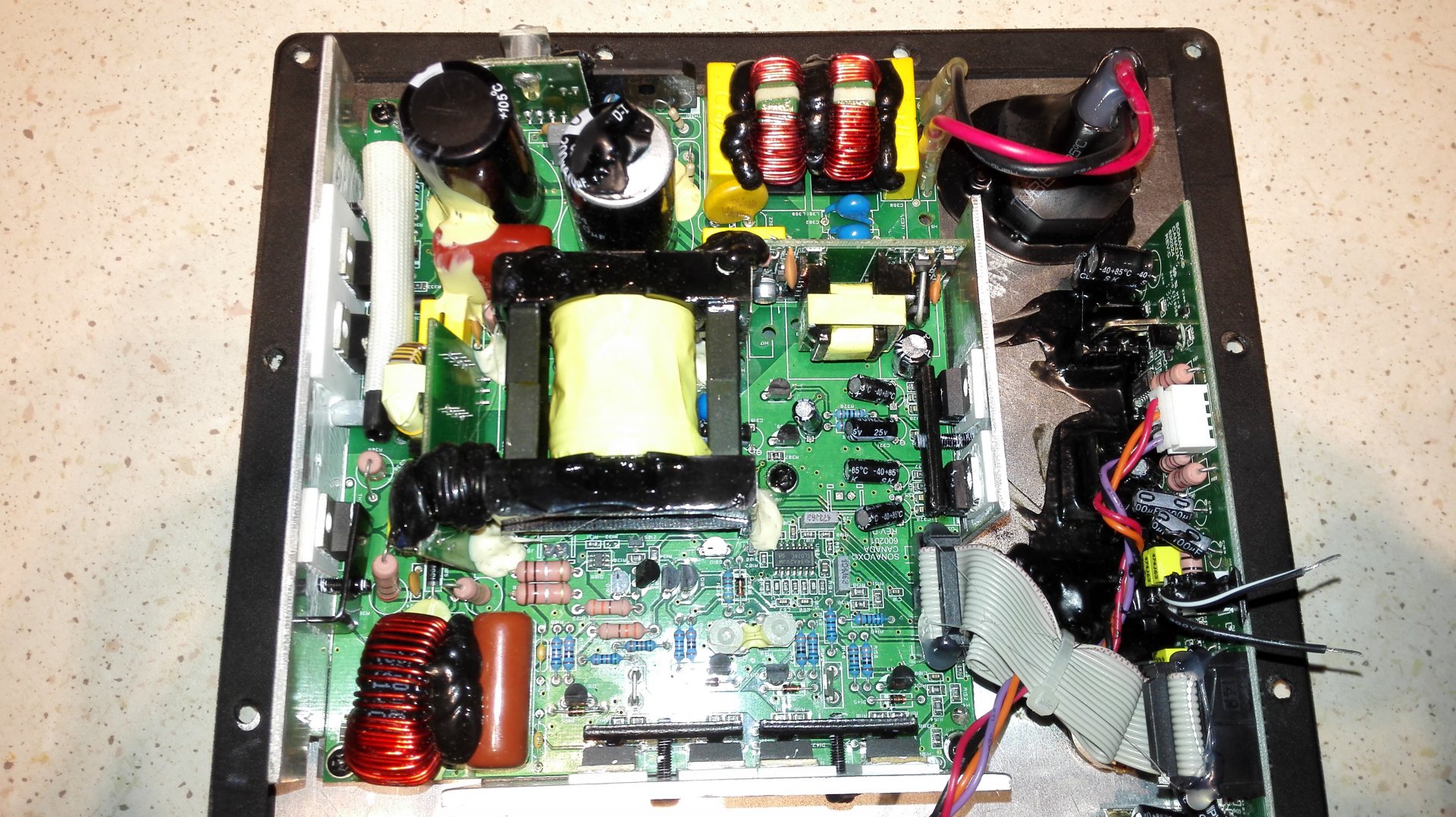

Ο ηλεκτρολυτικος φιλτρου που εσκασε δειχνει αστοχια υλικού (ασυμμετρία μεταξύ των δυο 470μ/200ν). Αποτέλεσμα πτωση τάσης φίλτρου. Ακολούθησαν παλμοί υψηλής έντασης (για να αντισταθμιστεί η χαμηλή τάση φίλτρου).
Πιθανές βλάβες εκτος των δυο πυκνωτων, γεφυρα ανορθωσης, τρανζιστορ ισχύος και οι οδηγοί τους.
Ανεβασε φωτογραφία απο την καμμένη ασφάλεια (θα φαίνεται το αν η υπέρβαση ρεύματος ήταν μικρή ή μεγάλη).

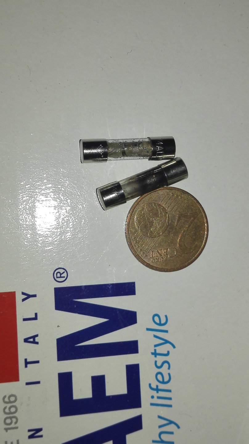

Η επανω ειναι η εργοστασιακη
Η κατω η δευτερη η αγοραστη,η τριτη δεν καηκε απλα ακουστηκε το τσαφ,η βλακεία μου ηταν οτι λεω κινεζικη ασφαλεια θα ειναι ας ξαναδοκιμασω κ την πατησα
