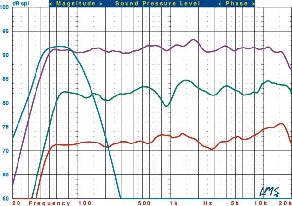

- Μάλλον γ΄αυτά θα πας . . . τα klipsch είναι κάπως ποιό ζωηρά στα μεσο-υψηλά και πάνω
https://www.soundandvision.com/content/kef-q900-speaker-system-ht-labs-measures
- δεν βρήκα του klipsch , αλλά κανένα απο αυτά δεν μετράει έτσι , πάντα υπάρχει μία έξαρση στα 2,5......7k
- σου προτείνω kef ενώ είμαι ''κλιπσάς'' , αλλά προσπαθώ να μπώ στην θέση σου και να μαντέψω τις ανάγκες σου
