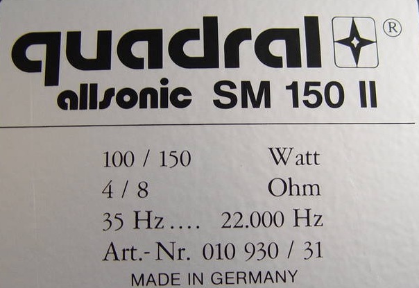

Λοιπόν, θέλοντας να κάνω μια παρένθεση, ψάχνοντας στην αποθήκη (εκεί μέσα ότι θέλετε μπορώ να σας βρω:119:) βρήκα σε μια κούτα κάτι γομάρια ηχεία QUADRAL SM 150 II. φώτο επισυνάπτω να ρίξετε μια ματιά. Από χώρο βέβαια μόνο στο κεφάλι μου μπορώ να τα βάλω αν δεν ήταν 10 κιλά το καθένα. Παρόλο αυτά θα τους κάνω μια δοκιμή με τον marantz και βλέπω. Αυτό που θέλω να ρωτήσω είναι το εξής.
Πίσω ο ενισχυτής έχει τα εξής.
speaker system 1,2: 8 - 16 OHMS
speaker system 1+2: 16 OHMS
Των ηχείων τα σχετικά τα βλέπετε σε αυτό που επισυνάπτω.
Έχετε την καλοσύνη να μου πείτε σε ποια έξοδο είναι καλύτερα να συνδεθούν τα ηχεία? Picture_004.jpg quadral.jpg

Ο ενισχυτής λέει ότι εάν χρησιμοποιείς την 1η ή 2η έξοδο ηχείων θα πρέπει αυτά να είναι αντίστασης
8 έως 16 Ohms.Εάν χρησιμοποιείς και τις δύο ταυτόχρονα θα πρέπει τα ηχεία να είναι αντίστασης
16 Ohms.

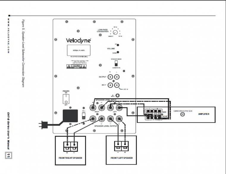

Πάρε και ένα σχεδιάγραμμα σύνδεσης των ηχείων στο sub επάνω
GOM
261
43
Απάντηση: Re: Απάντηση: KODA AV 1068A ΣΥΝΔΕΣΗ ΜΕ PC ΚΑΙ 2,1 ΗΧΕΙΑ.
από τον ενισχυτή φεύγουν 4 καλώδια δηλαδή και πάνε στο sub?
10.380
6
Ναι.
Και από κει άλλα τέσσερα για τα ηχεία ή κατ' ευθείαν από τον ενισχυτή στα ηχεία, αναλόγως τη σύνδεση που θα επιλέξεις.
Επίσης:
Σε περίπτωση που επιλέξεις το sub να στείλει σήμα στα ηχεία θα υπάρχει φίλτρο για τις χαμηλές. Δηλαδή θα στέλνει στα ηχεία από μία συχνότητα και πάνω γιατί τις χαμηλές θα τις αναλάβει αυτό. Το αν αυτή η συχνότητα ρυθμίζεται ή είναι fix (όχι η μπύρα βέβαια :103:) είναι θέμα του sub.
Σε περίπτωση που επιλέξεις ο ενισχυτής να οδηγεί τα ηχεία τότε σίγουρα η αποκοπή ρυθμίζεται από το ρυθμιστικό.
Στο επόμενο μάθημα θα πούμε τα πλεονεκτήματα και μειονεκτήματα της κάθε σύνδεσης.... . :105:
16 Ohms.
Παιδιά πάνω σ αυτό. Αν στη μια έξοδο των ηχείων του ενισχυτή συνδέσω το sub, και στην άλλη τα ηχεία, άρα δεν χρησιμοποιώ ταυτόχρονα και τις 2 εξόδους του ενισχυτή? Άρα τα ηχεία πρέπει να είναι 16 ohms? Γιατί όσα βλέπω όλα είναι από 4 έως 8
10.380
6
:613:
Δε συνδέεις "δεύτερο ζευγάρι ηχείων". Αμελητέο νούμερο η αντίσταση όταν συνδέεται έτσι, δηλαδή σε High level in.
Προχώρα. :205:
