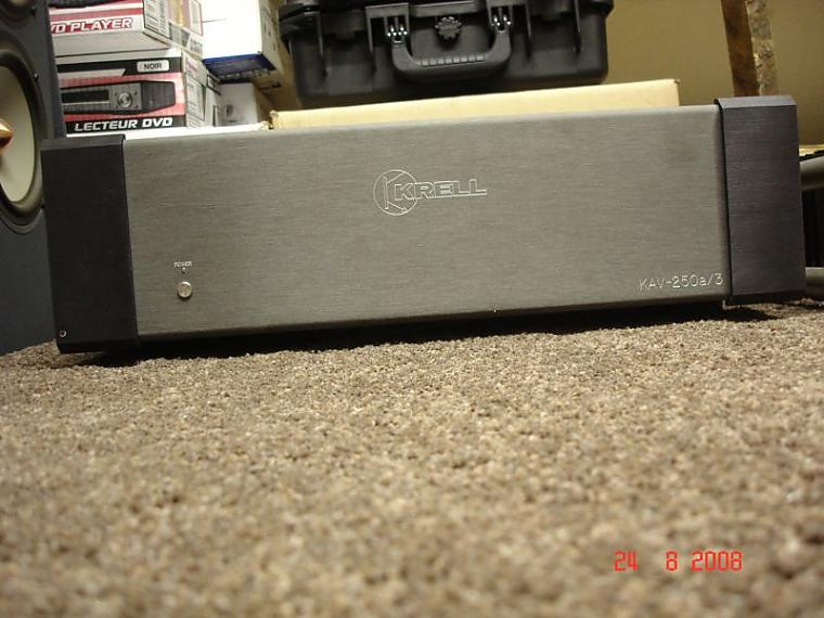

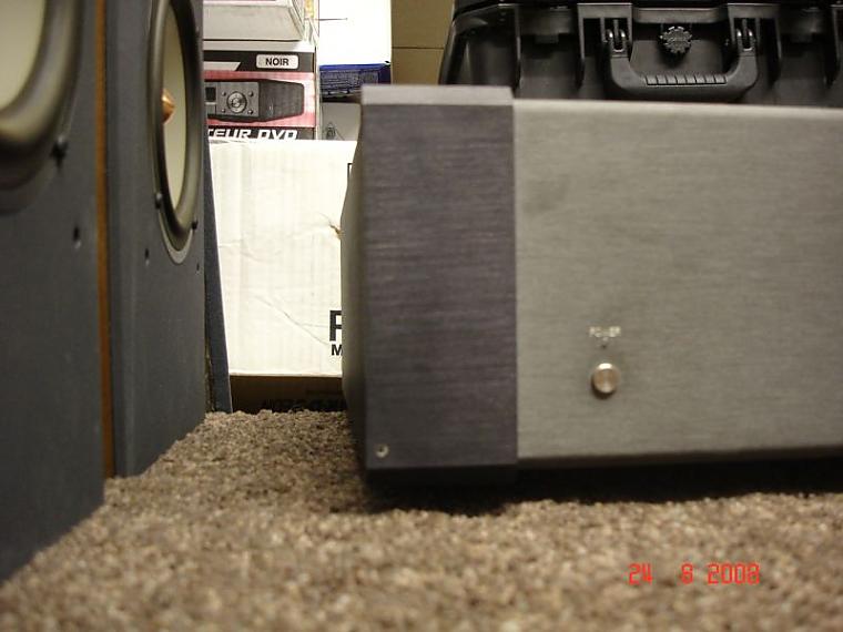

Το προβλημα που εχω ειναι οτι το αριστερο κομματι της προσοψης (πρεπει να θυμαστε τις φατσες που ηταν σαν τιτανιο) εχει μια γρατσουνια, απο ενα γελοιο ατυχημα.
Το κομματι φαινεται αποσπομενο, αρα θα υπαρχει τροπος ευκολης αλλαγης.

Ειναι ενα κυκλικο γδαρσιμο, απο βιδα. Ισως και εαν περαστει με μαρκαδορο να μην φαινεται, αλλα θα προτιμουσα να αλλαξω το μικρο αυτο μεταλλικο κομματι, εαν γινεται.

αγαπητε φιλε,
ξεβιδωσε τις βιδες πανω στο καπακι, αφαιρεσε το και μετα βγαλε τη βιδα που κρατα τον μετασχηματιστη.
θα δεις, στο εσωτερικο οτι το κομματι που αναφερεις μπορεις ευκολα να το αποσπασεις απο την προσοψη και, ειτε να το δωσεις σε καποιον να το βαψει σωστα, ειτε να το αντικαταστησεις απο καποια αντιπροσωπεια.
νομιζω οτι ευκολα μπορει να επιδιορθωθει (αφου το αποσπασεις απο την προσοψη και το πας σε καποιον που γνωριζει απο χρωματα και επισκευες).
με αυτον τον τροπο δεν θα διακινδυνευσεις και γρατζουνιες στο υπολοιπο μηχανημα.
