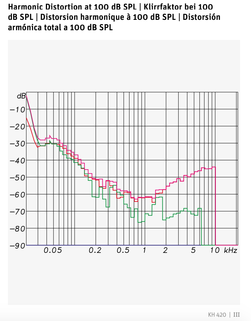

Μετρήσεις παραμόφωσης. Ενεργό KH 420:

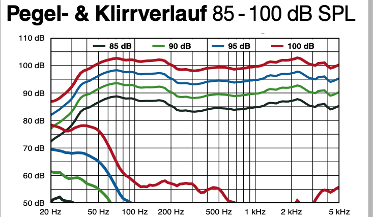

Παθητικό scm 50:
Δεν έχουμε μετρήσεις του δεύτερου στα 110db αλλά στα 100db που έχουμε, τα ξυνσταρχδγιας.
;):focus::bigboss:
59.409
145.692
Καταρχήν βρήκες σοβαρό ηχείο, όχι κλανια.
Αφετέρου εινσι +10dB στην παραμόρφωση, χωρίς να ενδιαφέρει αν ακούγεται.
Στην τελική, άμα μιλάμε για atc, πάρτο ενεργό κι όχι παθητικο, σε κοροϊδεύουν οι ίδιοι οι σχεδιαστές του ηχείου.
