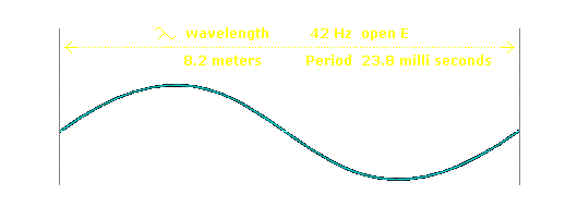

Η χαμηλότερη νότα για ένα κοντραμπάσο έχει συχνότητα 42Ηz (Μι ανοιχτή). Η υψηλότερη νότα που μπορούν να αναπαράγουν μουσικά όργανα έχει συχνότητα περί τα 2KHz. Πάνω από αυτή την συχνότητα μπορεί να βρει κάποιος μόνο αρμονικές.

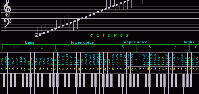

Μουσική σημειογραφία
Η μουσική σημειογραφία βασίζετε σε 12 νότες (σημ. μεταφρασ. πιο σωστό θα ήταν να λέμε 12 ημιτόνια) που βρίσκονται ανάμεσα σε κάθε διπλασιασμό της συχνότητας.
Έτσι μεταξύ της νότας Λα με συχνότητα 110Hz και της Λα με συχνότητα 220Hz έχουμε 12 νότες (ημιτόνια), μεταξύ της Λα με συχνότητα 220Hz και της Λα με συχνότητα 440Hz έχουμε άλλες 12 νότες (ημιτόνια), κοκ.
Ο διαχωρισμός από νότα σε νότα βασίζεται στην 12άτη ρίζα του 2. Η απόσταση από νότα σε νότα ονομάζεται ημιτόνιο ενώ κάθε δύο νότες είναι ένας τόνος. (σημ. μεταφρασ. πάλι υπάρχει η σύγχυση μεταξύ νότας και ημιτονίου)
Χρησιμοποιώντας 8 από τις δώδεκα νότες (ημιτόνια) φτιάχνουμε μία κλίμακα. Με κάθε διπλασιασμό της συχνότητας έχουμε μία οκτάβα.
3,2 οκτάβες είναι μία δεκάδα.
Στην ακουστική οκτάβα ονομάζουμε κάθε διπλασιασμό της συχνότητας (ασχέτως αν η συχνότητα αυτή συμπίπτει με νότα), ενώ κάθε 10πλασιασμός της συχνότητας ονομάζετε δεκάδα. Στο παρακάτω κείμενο πολλές φορές για απλότητα θα θεωρήσουμε ότι μία δεκάδα είναι ίση με 3 οκτάβες.

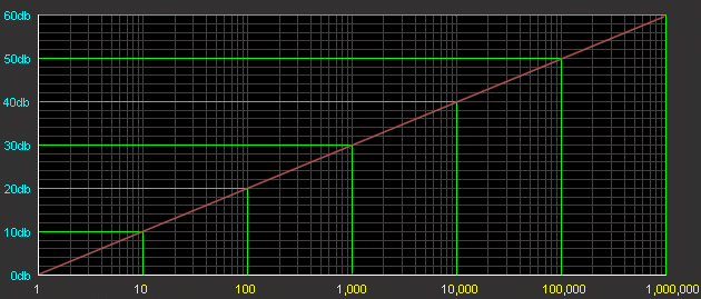

Τι είναι dB
Deci σημαίνει 1/10 ενώ το Bell πήρε την ονομασία του από τον Alexander Graham Bell.
Έτσι dB (Decibell) σημαίνει το 1/10 του Bell. To dB είναι λογαριθμικό μέγεθος.
Έτσι
0dB είναι 1 με 0 μηδενικά (1)
10dB είναι 1 με 1 μηδενικά (10)
20dB είναι 1 με 2 μηδενικά (100)
60dB είναι 1 με 6 μηδενικά (1,000,000)
120dB είναι 1 με 12 μηδενικά (1,000,000,000,000)
Τους λογάριθμους τους χρησιμοποιούμε όταν θέλουμε να περιγράψουμε μεγέθη με πολύ μεγάλες τιμές.

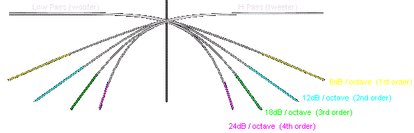

Κλίσεις με βήμα τα 6dB ανά οκτάβα χρησιμοποιούνται στα crossover των ηχείων αλλά και στα φίλτρα τον EQ. Κάθε 6dB / octave είναι μία τάξη. (Σπανίως χρησιμοποιούμε κλίσεις πάνω από 24dB/octave)
6dB / octave (Πρώτη τάξη)
12dB / octave (Δεύτερη τάξη)
18dB / octave (Τρίτη τάξη)
24dB / octave (Τέταρτη τάξη)
6dB = 4
12dB = 4 x 4 = 16
18dB = 4 x 4 x 4 = 64
24dB = 4 x 4 x 4 x 4 = 256

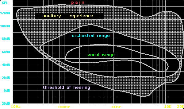

0dB SPL (Sound Pressure Level)
Το κατώφλι της ακοής είναι η ελάχιστη δόνη του αέρα που μπορεί να γίνει ακουστή.
80 - 100dB SPL δυνατά εώς πολύ δυνατα
60 - 80dB SPL δυνατός (σαν να ομιλεί κάποιος δυνατά για να ακουστεί) .
40 - 60dB SPL μέσαίας έντασης ήχος, όπως οι περισσότεροι στην καθημερινή μας ζωή.
20 - 40dB SPL πολύ ήσυχο υπόβαθρο.
0 - 20dB SPL κατώφλι ακοής (εξαρτάται από την συχνότητα).
Παρατηρώντας με προσοχή το παραπάνω διάγραμμα θα δούμε ότι τα αυτιά μας είναι κατά 60dΒ περισσότερο ευαίσθητα (1.000.000 φορές δηλαδή) στα 2kHz απ' ότι στα 40Hz. Αυτός είναι ο λόγος που υπάρχει το κύκλωμα loudness στις περισσότερες οικιακές συσκευές αναπαραγωγής ήχου. Το κύκλωμα αυτό ενισχύει τις χαμηλές συχνότητες έτσι ώστε όταν ακούμε σε χαμηλές εντάσεις να "ισοσταθμίσει" την ακοή μας. Όταν έχουμε υψηλή ισχύ προφανώς δεν χρειάζεται κάτι τέτοιο γιατί όλες οι συχνότητες ακούγονται περίπου το ίδιο.

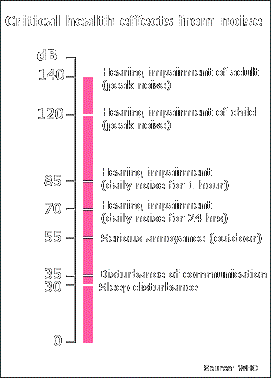

Οι παρακάτω προτάσεις και η εικόνα είναι από τον ιστοχώρο της εταιρίας μονώσεων Rockwool. www.rockwool.com
Τι είναι ένα καλόηχο περιβάλλον;
Ο θόρυβος πρέπει να αποσβεσθεί σε τέτοιο βαθμό ώστε δεν παρεμποδίζει πλέον τη δραστηριότητα που θέλετε να κάνετε. Αρκούν 30 DB (A) θορύβου για να είναι ενοχλητικά στον ύπνο. Ο
θόρυβος με στάθμη 35 DB (A) ή περισσότερα παρεμποδίζει τη σαφήνεια της ομιλίας στα μικρότερα δωμάτια. Ακόμα χαμηλότερα επίπεδα θορύβου υποβάθρου απαιτούνται για την επαρκή
λεκτική σαφήνεια για τις ευάλωτες ομάδες - όπως οι κουφοί, οι ηλικιωμένοι, τα παιδιά στο στάδιο της γλωσσικής ανάπτυξης και της μάθησης της ανάγνωσης, και τα άτομα που δεν εξοικειώνονται με την προφορική γλώσσα.
Τα δωμάτια με πολλές σκληρές επιφάνειες μπορούν να οδηγήσουν σε μία ενοχλητική ηχώ που πρέπει να αποφευχθεί. Ένας χρόνος αντήχησης κάτω από 0.6 δευτερόλεπτα είναι επιθυμητός, ακόμη και σε ένα ήρεμο περιβάλλον. Μια διαφορά 10 DB θεωρείται από το ανθρώπινο αυτί ως διπλασιασμός (ή διχοτόμηση) του ευδιάκριτου ήχου.

Συχνότητα μήκος κύματος και χρόνος
Είπαμε προηγουμένως ότι ο ήχος είναι δονούμενος αέρας που ταξιδεύει με ταχύτητα περίπου 344m/s (εξαρτάται από την θερμοκρασία την υγρασία και το ύψος σε σχέση με το επίπεδο της θάλασσας) .
Μήκος κύματος ονομάζεται η απόσταση που θα διανύσει ο ήχος σε έναν πλήρη κύκλο.
Πρακτικά λοιπόν
Μήκος κύματος = 344/συχνότητα
344 / 42Hz = 8.2 meter
344 / 1KHz = 0.344 meter

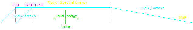

Το ενεργειακό φάσμα της μουσικής είναι επίπεδο μέχρι περίπου το 1KHz, και μετά φθίνει με ρυθμό 6dB ανά οκτάβα.

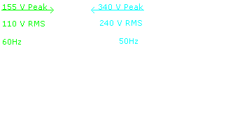

R.M.S. Root Mean Square: Ενεργός τιμή ή μέση τετραγωνική τιμή. Είναι το συνεχές ρεύμα με ίδια ενεργειακά αποτελέσματα με ένα εναλλασσόμενο.
Έτσι 240 Volt(R.M.S.) τάση στα 50Hz (τάση δικτύου ΔΕΗ) είναι η ενεργός τιμή της τάσης. Στην πράξη η μέγιστη τάση για το εναλλασσόμενο είναι 340 Volt.
