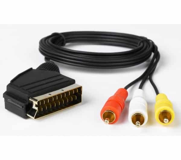

LG 43LG5100 Πως να τη συνδέσω με ενισχυτή ήχου και ηχεία;

Πήρα την LG 43 LH5100 αγνοώντας πως δεν έχει έξοδο ακουστικών. Μήπως ξέρει κανείς, πως να τη συνδέσω με ενισχυτή και ηχεία; Δεν είμαι καθόλου ικανοποιημένος με τον ήχο της. Παρακαλώ βοηθήστε

Με τι θέλεις να τη συνδέσεις; Αναλογικά συνδέεται, ψηφιακά όχι.
Είναι αυτή;

Αυτό όμως για να έχω ήχο μόνο από οποία συσκευή ε ω συνδεδεμένη στο scart έτσι; Τα κανάλια της τηλεόρασης;

Φίλε abcd, το πρωί αγόρασα τον ανταπτορα της 1ης φωτογραφίας σου, αλλά δε παίζει ο ήχος από τον ενισχυτή. Ακούγεται ακόμα από τη τηλεόραση. Μήπως έχεις κάποια άλλη λύση;

Στο αρχικό post σου ρώτησες για έξοδο ακουστικών, οπότε υπέθεσα οτι ο ενισχυτής σου δεν έχει HDMI. Σωστά υπέθεσα;
Τι ενισχυτής είναι;
Για να λειτουργήσει το SCART out, μάλλον θα πρέπει να το ενεργοποιήσεις απο τη ρύθμιση εξόδου ήχου στο menu.

Μάλλον σου έδωσαν καλώδιο που είναι είσοδος προς την τηλεόραση, ενώ εσύ θέλεις έξοδο από την τηλεόραση.
Να το πας πίσω και να το αλλάξεις ή να πάρεις ένα απ' τα δύο επόμενα που σου έβαλα
μαζί με ένα τέτοιο:

Είναι ένα παλιό στερεοφωνικό aiwa με βισματα RCA μόνο.

Αν ο ανταπτορας που αγόρασες δεν εχει διακόπτη για επιλογη in ,out μπορει το καλώδιο που πήρες να μεταφερει σημα απο τα rca προς το scart και οχι απο το scart προς τα rca.
Καλο ειναι να βρείς καποιον αντάπτορα οπως αυτοι που φαίνονται στις φωτογραφιες με την επιλογή in out.
- το σκαρτ που πήρες είναι έτσι ; . . .
. . . όπως και να έχει εάν μπερδεύτηκες πήγαινε εκεί που το πήρες και πες τους ακριβώς τι θέλεις
Τέλεια. Το κατάλαβα. Δεν είχε επιλογέα ο ανταπτορας μου. Να σαι καλά

Οχι. Ήταν χωρίς επιλογή in out. Θα το αλλάξω.

Παιδιά,όλα εντάξει. Από τηλεόραση, DVD, ps3, πάει ο ήχος στον ενισχυτή. Μόνο θέμα, το USB που παίζει από τηλεόραση. Μια τελευταία ερώτηση....
Υπάρχει ανταπτορας για USB με εξόδους rca για ήχο;
