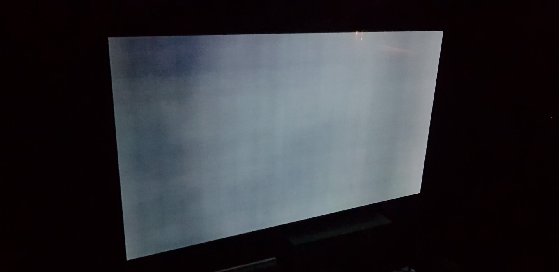

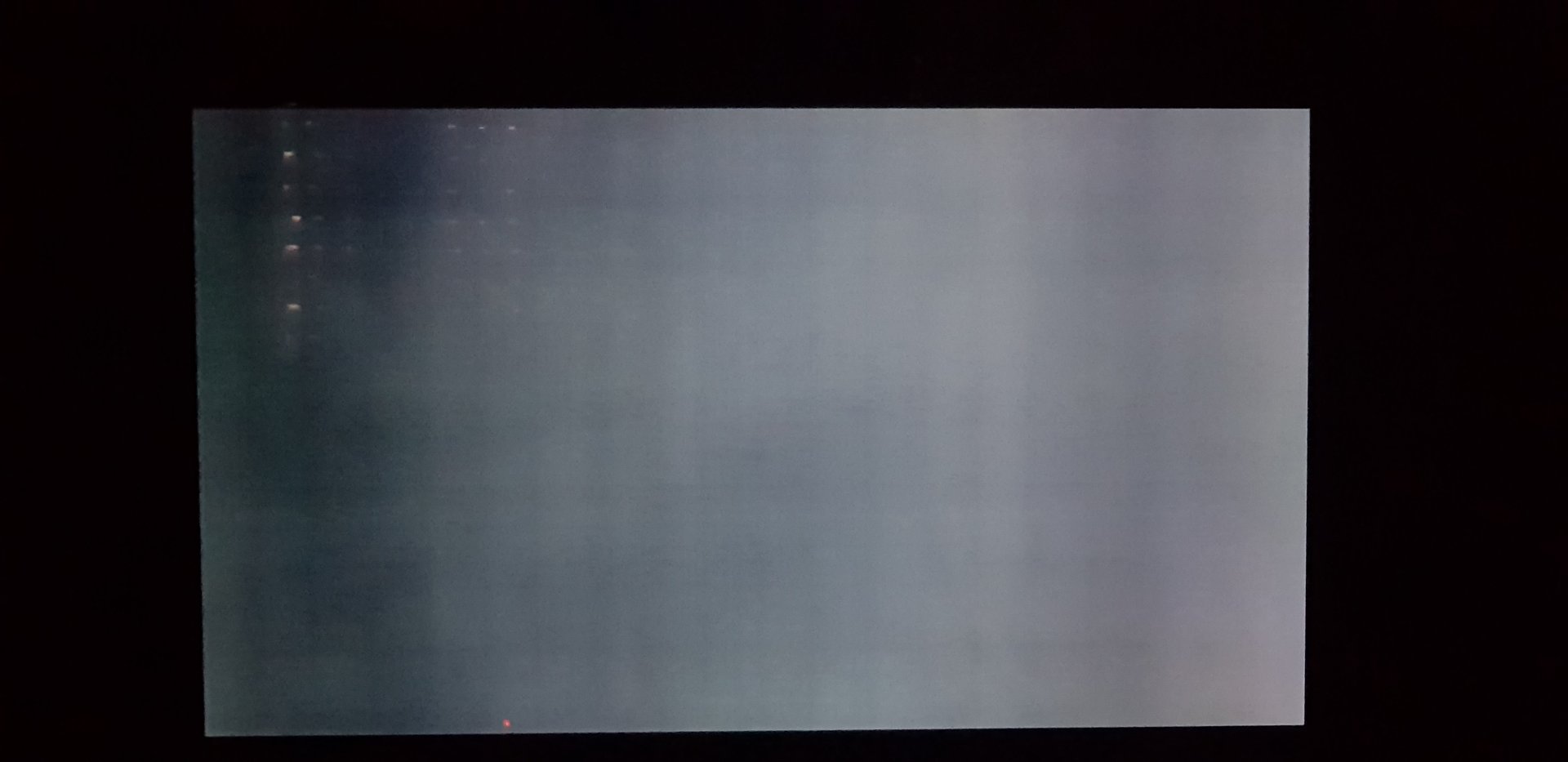

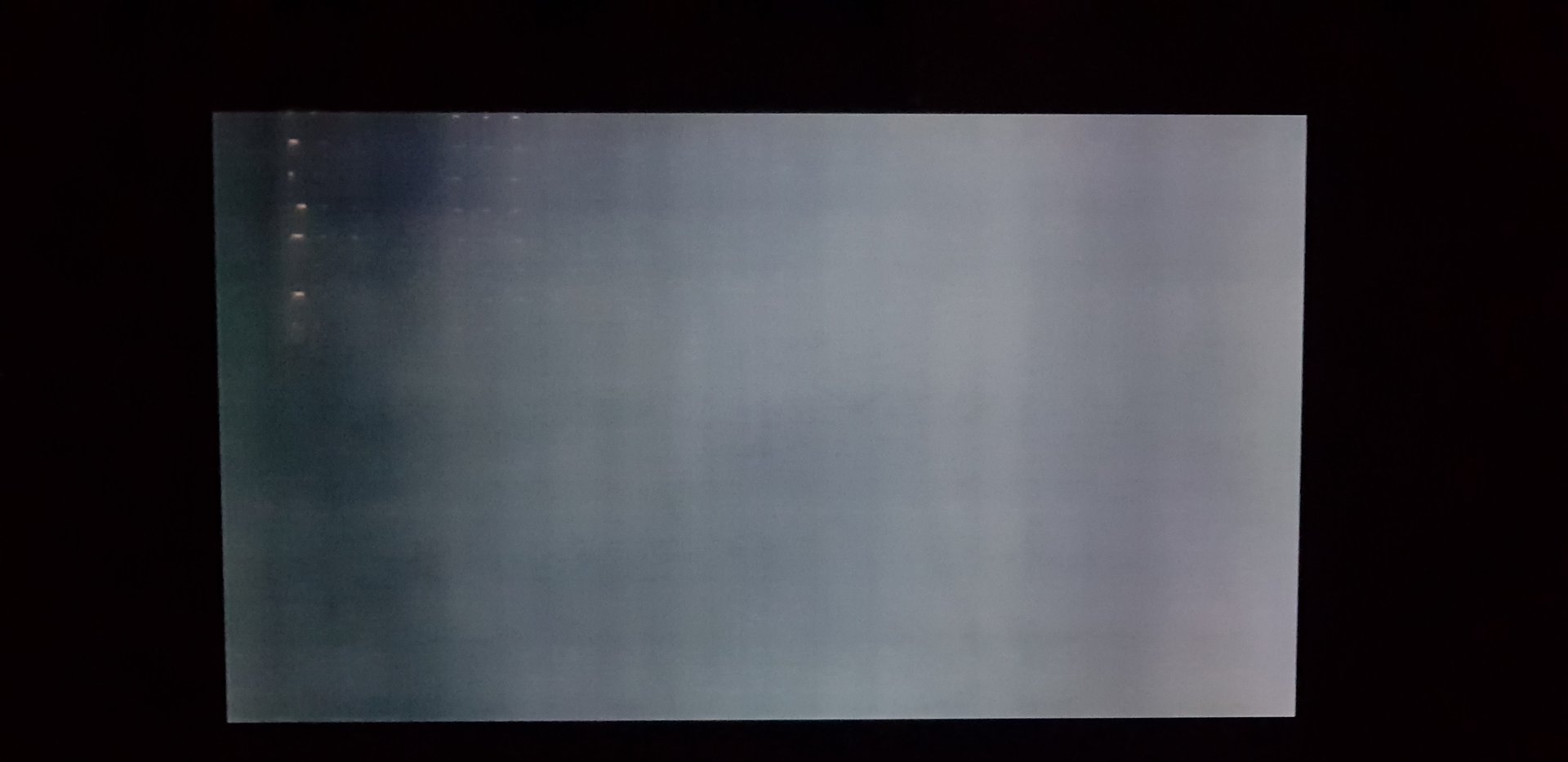

Ξαναλέω ότι σε φωτινες εικόνες δε καταλαβαίνει κάποιος κάτι ειδικά αν δεν ειναι υποψιασμένος. Πέρασα μερικές εικόνες σε αποχρωσεις του γρι απο το λευκό εως το πληρες μαυρο. Στο φουλ λευκό αν παρατηρήσει κάποιος με επιμονή σε κάποια σημεία γίνει ροζ αλλα ελάχιστα και όσο το σκουρενω λιγο Πριν το μαύρο αρχίζει να κάνει αυτά. Κατεβάζοντας τωρα το κοντράστ στο 0 σε πλήρες σκοτεινό δωμάτιο μπορείς εύκολα να δεις τις ατέλειες του πάνελ. Άκου πιο φωτεινό αλλού πιο σκοτεινό και σκιές. Αν ανοίξω φως στο δωμάτιο εννοειται ότι είναι μια μαύρη οθόνη χωρίς να βλέπει κάποιος κάτι. Ας το κάνει κάποιος. Η εικονα είναι R:5 G:5 B:5 και την έπαιξα με 0 contrast και σκοτεινό δωμάτιο.

Στις δημοσιευθείσες φωτογραφίες μοιάζει να πρόκειται περί φαινομένου Vertical Banding.
(και πράγματι μια τέτοια περίπτωση σημαίνει ότι το πάνελ είναι ελαττωματικό...)

Ακριβως αυτό!!!! Vertical banding. Καλυπτει η εγγυηση κατι τετοιο? Θα αναγνωρισει ο τεχνικός που θα έρθει οτι οντως είναι ελάττωμα? Θα γινει αντικατασταση? Αυτες ειναι οι σκεψεις που με βασανιζουν.

Δεν είμαι ο ίδιος ενήμερος σχετικά με τους όρους της εγγύησης.Στο εξωτερικό πάντως,όσα πάνελ εμφανίζουν εξαρχής το συγκεκριμένο φαινόμενο θεωρούνται DOA (Dead On Arrival) και ο καταναλωτής έχει δικαίωμα ν'απαιτήσει αντικατάσταση.
Ο λόγος για τον οποίο εταιρείες του βεληνεκούς των LG,Samsung κ.α. διανέμουν πάνελ τα οποία ενδέχεται να προκύψουν ελαττωματικά,έγκειται στο ότι τα λογιστήρια έχουν αποφανθεί ότι θα κόστιζε λιγότερο η ζημία κατά τις πιθανές αντικαταστάσεις σε δυσαρεστημένους καταναλωτές σε σύγκριση με τον ενδελεχή ποιοτικό έλεγχο στο σύνολο της παραγωγής.

Το παρακατω είναι δικό μου. Το τράβηξα εχθες
