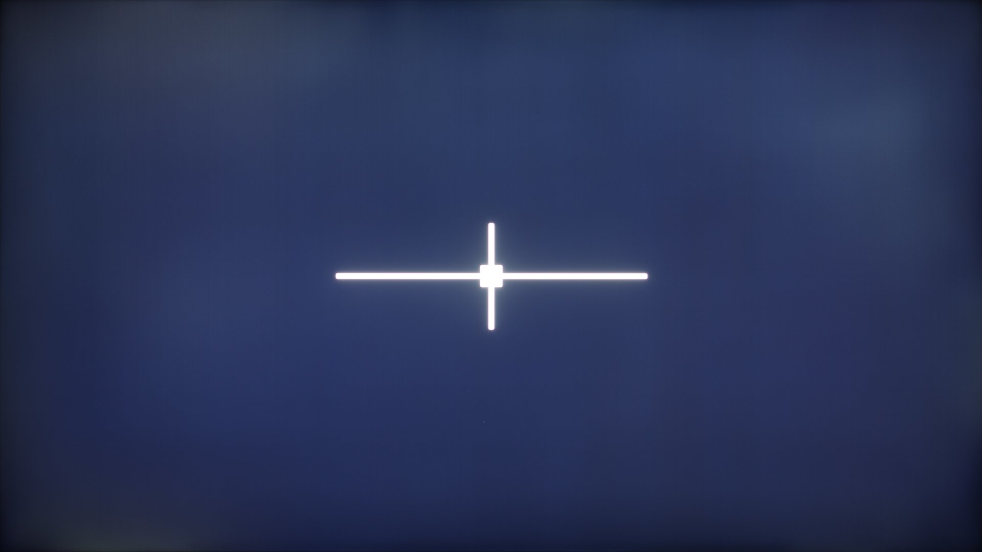

Αυτό που κάνει σαν σύννεφο λες λογικά.
Αυτό το είχε και η Samsung μου από την πρώτη μέρα που την πήρα και στην αρχή έφαγα μια παγωμάρα αλλά μετά το συνήθισα.
Όσο πιο μεγάλο είναι το πάνελ, τόσο πιο αισθητή είναι η ανομοιομορφία. Σε μονόχρωμες σκηνές π.χ. ουρανός, γίνεται ενοχλητική. Η συνήθεια που λες είναι μεγάλο ατού. :)

Λόγω μεγάλης επιφάνειας θα έχεις έντονο clouding το οποίο θα είναι ορατό εαν σου αρέσει να βλέπεις εικόνα πολύ φωτεινή και με το backlight στο τέρμα.
Οι άλλες δεν θα έχουν, ή δεν θα έχουν τόσο Μανώλη;

To clouding είναι και θέμα τύχης. Αν και δεν υπάρχει LED TV με τέλεια ομοιομορφία, κάποια μοντέλα έχουν καλύτερη συμπεριφορά. Είναι επίσης συχνό να υπάρχουν μεγάλες διαφορές σε διαφορετικές παρτίδες του ίδιου μοντέλου.
Οι τηλεοράσεις που είναι edge-lit είναι πιο ευαίσθητες σε τέτοια προβλήματα λόγω σχεδιασμού. Πολύ σημαντικός παράγοντας είναι το πόσο σωστά έχει "κουμπώσει" το πάνελ στο σασί της TV. Η παραμικρή διαφορά στην τοπική πίεση έχει σημαντική επίπτωση στην ομοιομορφία. Γι' αυτό και τα μεγάλα πάνελ είναι πιο επιρρεπή.
Συχνά, το έντονο clouding αντιμετωπίζεται σε αξιοσημείωτο ποσοστό με ελάχιστο στρίψιμο των βιδών στο πίσω μέρος της συσκευής, ειδικά όταν υπάρχει flashlighting, όταν δηλαδή οι γωνίες είναι φωτεινές σαν να εκπέμπει ένας φακός προς το κέντρο της οθόνης.
Οι εταιρείες δεν θεωρούν το clouding πρόβλημα, εκτός κι αν είναι ακραία έντονο. Και το τι θεωρείται ακραίο ποικίλει σε μεγάλο βαθμό γι' αυτό και δημιουργούνται παρεξηγήσεις. Το σπαστικό είναι ότι μπορεί να τύχει να πάρει μία τηλεόραση με σχεδόν άψογο πάνελ ένας παππούς που δεν βλέπει καλά και θέλει μία συσκευή για να βλέπει ΕΡΤ, και σε έναν απαιτητικό θεατή ταινιών να κάτσει το κελεπούρι που θα του σπάσει τα νεύρα.
