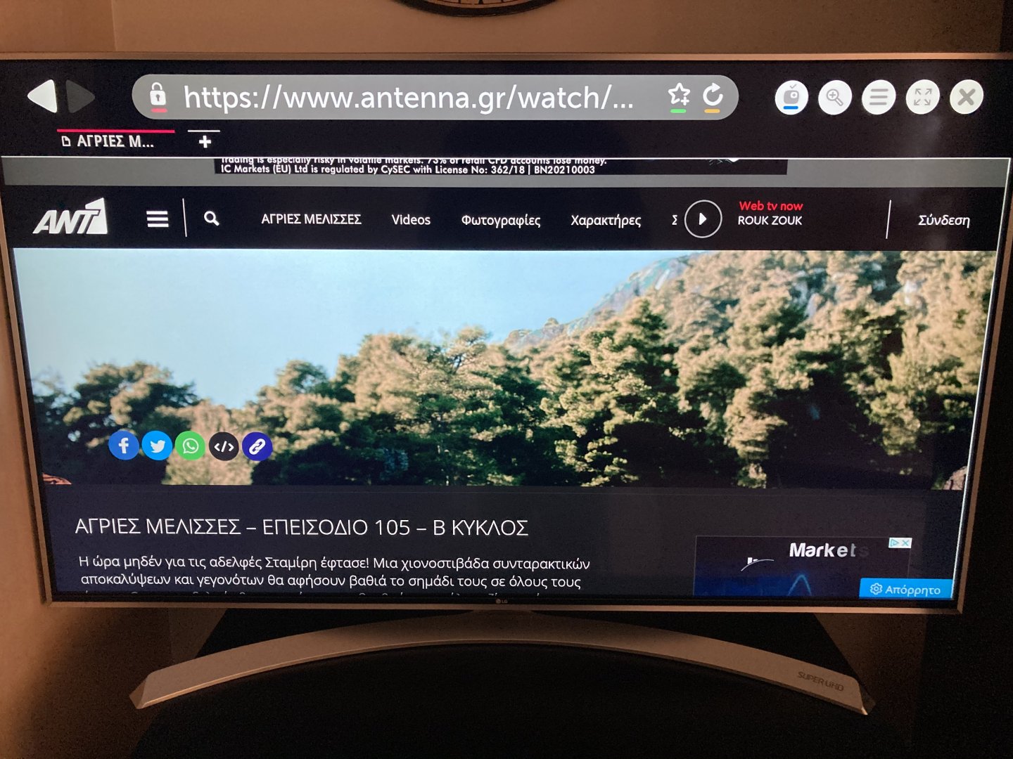

Χθες που δοκιμασα στο web tv του Antenna και σε εμενα δεν φορτωναν , αλλα δεν ξερω τι γινοταν πριν .
Βαλε μια φωτο απο που δεν φορτωνουν να δω οτι εκανα την σωστη δοκιμη.
11

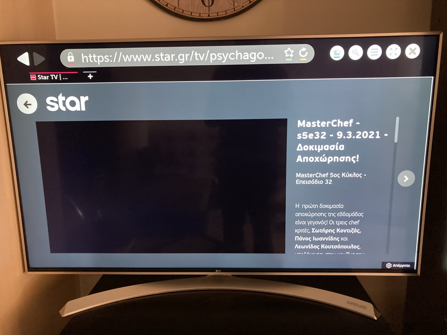

Αντί να φορτώσει μου δείχνει αυτό. Μέχρι πριν 10 μέρες τα έπαιζε. Το star μου κάνει κόλπα από καιρό και δε τα παίζει επίσης.
Και το star τα ιδια

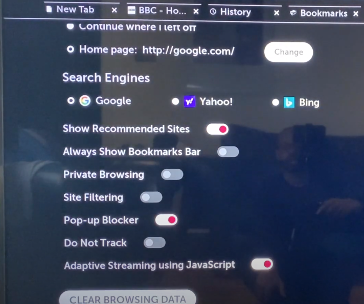

Είναι συχνό πρόβλημα το video playback μέσω browser όταν γίνεται αναβάθμιση λογισμικού ή του κώδικα από την πλευρά των καναλιών (δεν τεστάρουν πάντα όλα τα λειτουργικά, στην προκείμενη περίπτωση το webOS).

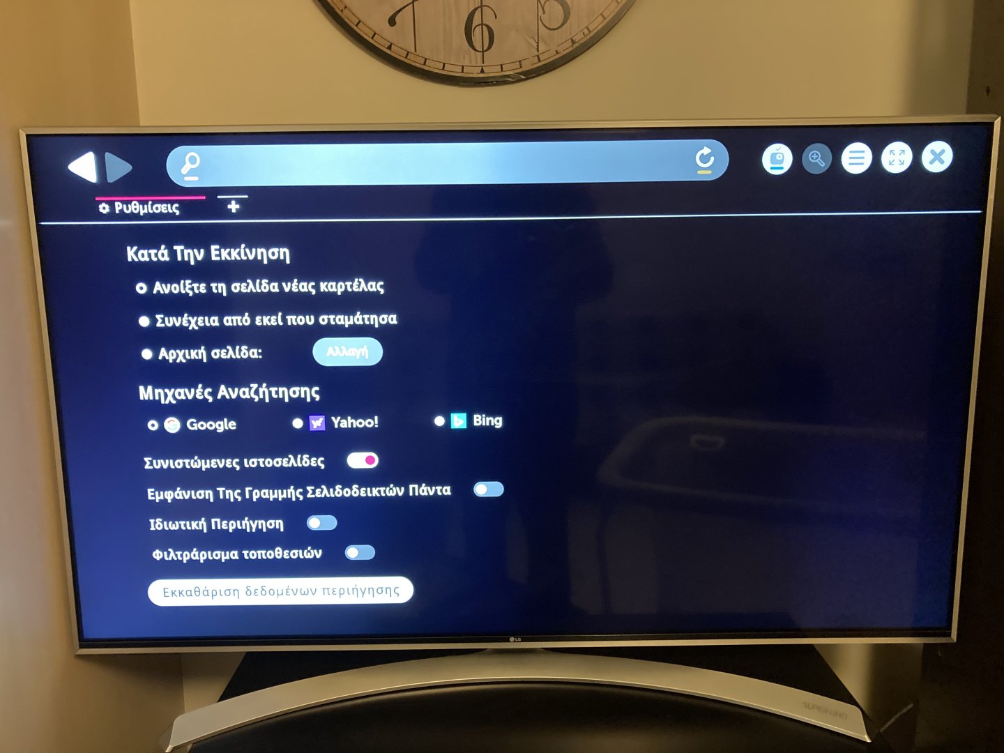

Δεν έχω στημένη LG για να το ψάξω περισσότερο αλλά δοκίμασε στα settings του browser να παίξεις με το on/off του "adaptive streaming using javascript" μήπως και πάρει μπρος.
11
Δεν το βρήκα κάπου αυτό που λες.
Τι να σου πω. Μπορεί να μην το έχουν όλες ή να το έβγαλαν στα τελευταία updates.
Δεν προχωράει το μενού κάτω από το "φιλτράρισμα τοποθεσιών";
