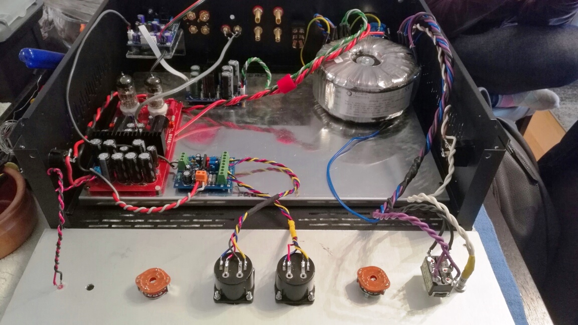

Για πες!
Τι τάση του'ριξες; Τι τροφοδοτικό έφτιαξες; Για ποια ηχεία το ετοιμασες;
Κάνα κόλπο έκανες πουθενά;
Συνολικό κόστος;
Παιζ;
Φωτό χωρίς καπάκι θέλει ο λαός! ;)

Μπραβο! Gainclone, δοκιμασμενη συνταγη με καποια μυστικα που μπορει να την κανουν killer. Προσεγμενη τροφοδοσια, μπορει να δωσει μεχρι 60 υγιη βατ στο καναλι. Λιγο underspecified με καμια 40αρια βατακια και ποιοτικους μικρους film, πολυπροπυλενιου πυκνωτες "κοντά" στα ολοκληρωμενα της National, μπορει να ριξει σαγονια.

Specs:

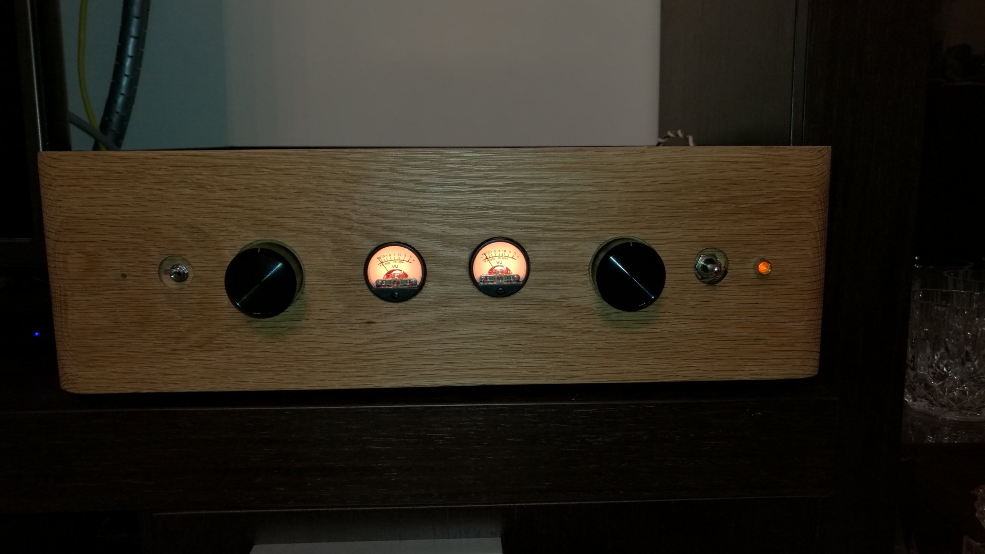

  • Front panel απο ακατέργαστο Δρυς με ελαφρυ βερνικι για διατήρηση ξύλινης υφης
  • Σασι 45Χ35Χ14cm απο λαμαρίνα με εσωτερική πλάκα αλουμινίου
  • Τροφοδοσία ειδική κατασκευή απο Giatra, τοροιδης μετασχηματιστή συνολικής ισχύς 500VA (100VA για DAC Lampucera, 150VA για TUBES του DAC, 250VA για ενισχυτή LM3886 με ξεχωριστες τροφοδοσίες στα 19V & στα 25V για 4Ω & 8Ω αντίστοιχα)
  • DAC: TUBE Dac DIY KIT - Lampucera1.0 + Lampizator CS8416 + CS4397
  • USB: CM6631A 192KHZ 24bit USB 2.0 to Coaxial Optical SPDIF Convertor DAC Board
  • AMP: LM3886 Gainclone 68W+68W Stereo Amplifier Board
  • VU Meters στο front panel
  • Τροφοδοσία Nexus και RCA βύσματα απο Neutrik με καλώδιο τροφοδοσίας 3Χ2.5 με μπλεντάζ και inteconnect Belden
Δεν είναι ολοκληρωμένο ακόμα διότι αναμένω ενισχυτή και USB (τίποτα σημαντικό δηλαδή :p:p:p), ωστόσο αυτή τη στιγμή παίζω με οπτική και δίνω σε εναν AV απο το TUBE Dac.
Παίζω με DIY ηχεία 2 δρόμων 4Ω floorstanding τα οποία έχω αναφέρει σε άλλο post (tweeter soft dome Monacor & 2 woofer Peerless 6.5'')

Είναι πολύ ευχάριστο να υπάρχουν άνθρωποι που δεν αρκούνται στα έτοιμα και φτιάχνουν μόνοι τους πράγματα, ακόμα και αν αυτά είναι κιτ.
Υ.Γ. Τα LM δεν τα βλέπω στην φώτο.

Τα LM 3886 αναμφίβολα είναι πολύ ενδιαφέροντα ολοκληρωμένα.
Κυρίως λόγο της ευχρηστίας τους, αλλά και της μεγάλης ποικιλίας στο τρόπο συνδεσμολογίας τους.
Μπορείς να χρησιμοποιήσεις μόνο ένα στο κανάλι ή να γεφυρώσεις ή και να παραλληλίσεις, προσφέροντας έτσι, σχετικά απλά, ποικιλία σε ισχύ και ρεύμα.
Ακόμα και ακριβά ενεργά ηχεία τα χρησιμοποιούν, αλλά και τελικοί και ολοκληρωμένοι του εμπορίου αξίας, μερικές φορές, πολλών χιλιάδων ευρώ.
Τις περισσότερες φορές βέβαια με σβησμένο τον τύπο του ολοκληρωμένου, ώστε να μην δεχτούν κριτική.
Δύο κρίσιμα σημεία τους είναι η οδήγηση και η τροφοδοσία. Στη τροφοδοσία θέλουν μεγάλη χωρητικότητα για την ισχύ τους, τουλάχιστον 20000 μF στο κανάλι, ενώ στην οδήγηση μια λάμπα μπροστά σαν απομονωτής (buffer) έχει πολύ ευεργετικά αποτελέσματα.
Επίσης, όπως γίνεται συνήθως στους τελικούς, χρήση υψηλής ποιότητας πυκνωτή στην ανάδραση.
Καλή συνέχεια και ολοκλήρωση της συσκευής.

Αυτά που έχω παραγγείλει βρίσκονται στο LINK
Νομίζω οτι έχουν τα χαρακτηριστικά που αναφέρεις. Σχετικά με το θέμα λάμπας, προσανατολίστηκα στο dac με tubes.

Κατά 99% τα LM που έχουν αυτές οι έτοιμες πλακέτες είναι fake.

Απ ' οτι βλεπω ειναι με μονωση τα ολοκληρωμενα , ολα τα μονωμενα τρανζιστορ και ολοκληρωμενα βγαζουν λιγοτερη ισχυ απο τα τα μη μονωμενα , οποτε την ισχυ που θελεις δεν θα την παρεις με αυτα τα κιτ ! .

Συγνώμη αλλά δεν κατάλαβα τι εννοείς?
Εννοεί πως τα ολοκληρωμένα είναι μαϊμού. Το κέλυφος είναι παρόμοιο και αναγράφουν LM3886 αλλά το εσωτερικό κύκλωμα είναι από κάποιο φτηνιάρικο ολοκληρωμένο.

Θα δείξει σχετικά με αυτό. Ως προς το ολοκληρωμενο είχα βρει 2 τυπους LM3886 & LM3886TF το οποίο είχε διαφορα στην απαγωγη θερμότητας και οτι ήθελε μεγαλυτερη ψυκτα αυτο με τη μονωση. Για να δουμε λοιπον!

Η έκδοση TF είναι είδη μονωμένη και δεν χρειάζεσαι μίκες κτλ. Έχει λίγο μικρότερη απαγωγή θερμοκρασίας από το απλό LM και κατά συνέπεια λιγότερα watt.
Δεν έχει όμως αυτό τόση σημασία, σημασία έχει ότι τα περισσότερα LM που κυκλοφορούν στα ιντερνετομάγαζα τύπου ebay, είναι αντίγραφα και όχι original LM. Το ίδιο ισχύει και για τους πυκνωτές που έχουν αυτές οι πλακέτες. Συνήθως λειτουργούνε αλλά μην περιμένεις και πολλά, από πλευράς απόδοσης.

Ε, καλού κακού, εφόσον κυκλοφορούν τόσες μαϊμούδες, πάρε ένα ζευγάρι ολοκληρωμένα να τα αντικαταστήσεις, δεν είναι δα καμία φοβερή δουλειά..
Η ευκολία από τις έτοιμες πλακέτες είναι σημαντική. :)

Αρχικα θελω να έρθουν με το καλο και να μπορεσω να τα χωρέσω σωστα στο κουτι, οπως επισης να συνδεσω τα πάντα και να δω οτι όλα παίζουν με βαση το σχεδιασμό. Σε δεύτερη φάση είμαι στην αντικατάσταση πυκνωτών και αν χρειαστεί ολοκληρωμενων (υπάρχει καπου που θα μπορούσα να τα βρω?)

Thanks. Υπα/ρχει κάποιος τυπος για την επιλογη heatsink και αν χρειάζομαι 2 ξεχωριστές ή μια μονοκομματη η απλα αν βρω κατι γκουγκλαροντας?
Η σύντομη απάντηση είναι Bigger is Better, και όχι μικρότερη από 10 cm x 5 cm x 3mm πάχος για το κάθε κανάλι.
Επειδή το κουτί σου είναι μικρό, είναι χωροταξικά καλύτερα να χρησιμοποιήσεις ξεχωριστές ψύκτρες.

Αυτη τη στιγμή έχω μία μονοκόμματι με διαστάσεις 20cm X 7cm X 2.8cm. Θα κοιτάξω για μεγαλύτερη ή να την κόψω στα 2 για καλύτερη χωροταξία?
