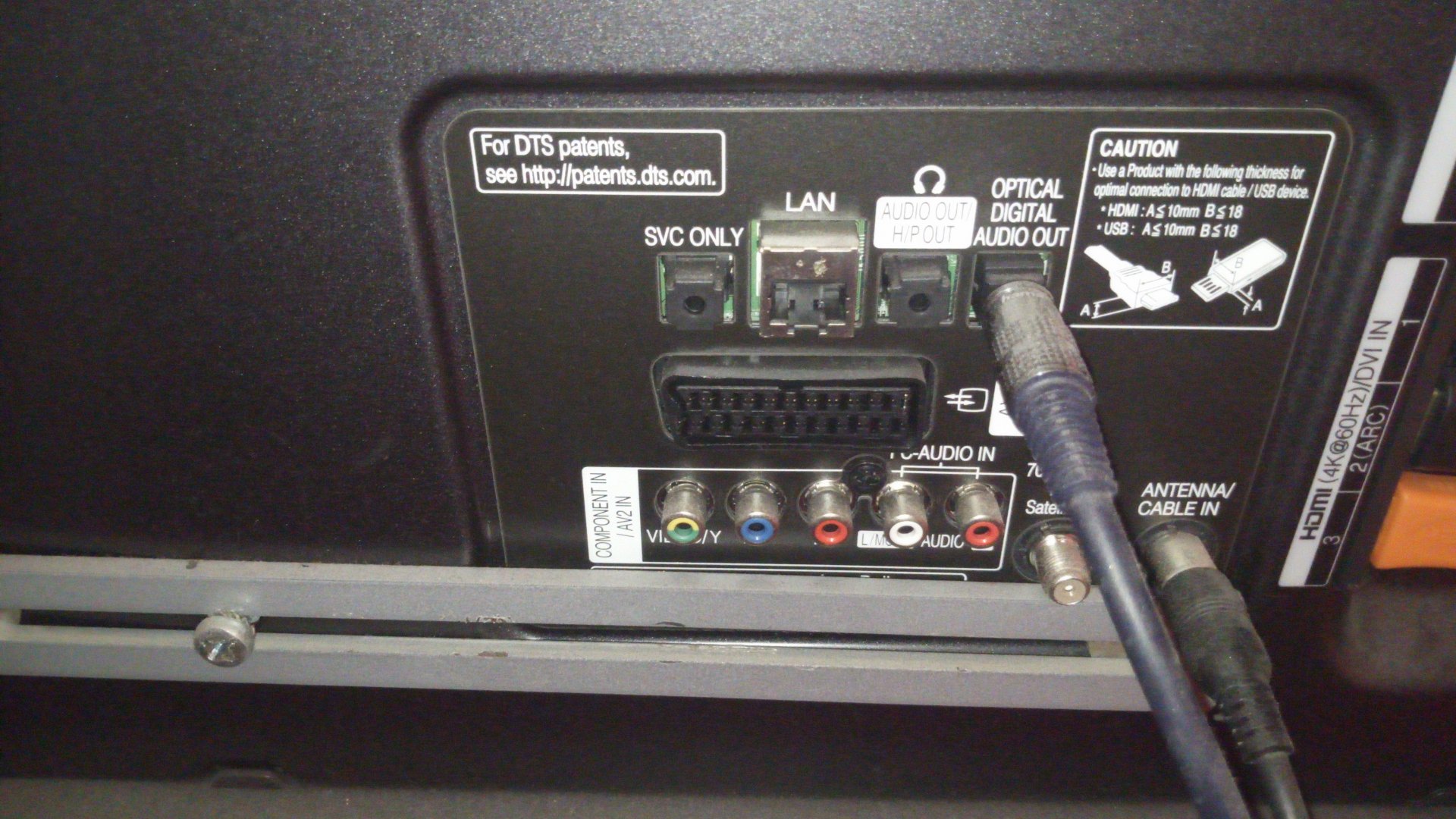

Λοιπόν έκανα σήμερα την δοκιμή. Έβαλα στην έξοδο ακουστικών καρφάκι σε rca αλλα αμέσως απομόνωσε τον ήχο της οπτικής της τηλεόρασης προς το 906.

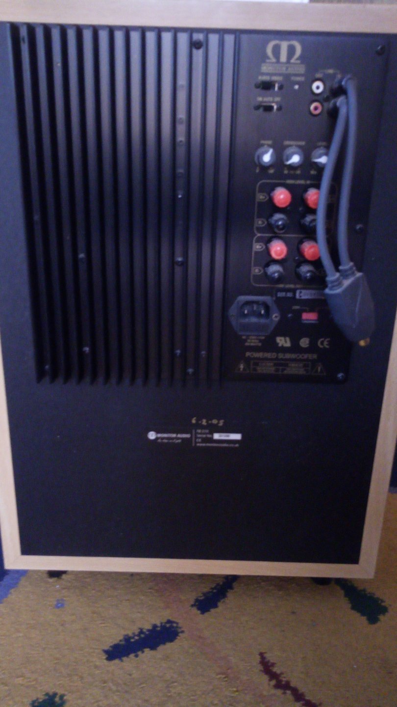

Επομένως, δεν βρήκα λύση. Σας παραθέτω τα 2 πάνελ. Του sub και της τηλεόρασης.

Από scart σε rca ,θα καταφέρεις κατά πάσα πιθανότητα να πάρεις σήμα ,χωρίς να απομονωθεί η έξοδος οπτικής.
Τώρα ,το τι αποτέλεσμα θα έχεις αν συνδέσεις έτσι δεύτερο sub ,είναι μια άλλη κουβέντα...

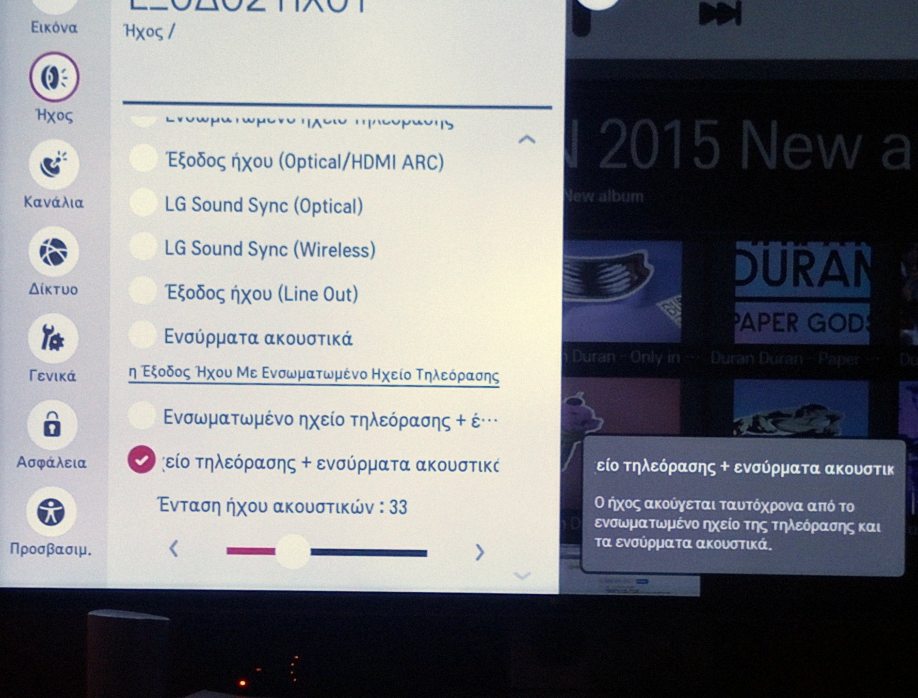

To "μενού" ήχου της τηλεόρασης φαίνεται στην παρακάτω φώτο.
Ταυτόχρονα σου επιτρέπει να διαλέξεις μεταξύ ενσωματωμένων ηχείων και οπτικής, ή ενσωματωμένων και ακουστικών. Οπτικής και ακουστικά, όχι.

Την επιλογή οπτική και line out ταυτόχρονα, στην επιτρέπει; Γιατί έτσι το jack των ακουστικών θα δουλέψει σαν αναλογικό pre out , χωρίς να μπλοκάρει την οπτική....υποθέτω.

Έχει τις 2 επιλογές που ανέφερα μόνο. Μάλλον μόνο με εξωτερικό ενισχυτή θα μπορέσω να τ'ακούσω. Ή με κάποια γεφύρωση που θα θυσιάζει εντελώς την ορθότητα ποιοτικής συνδέσεως. Απλά θα τεστάρω τις έντονες χαμηλές.
