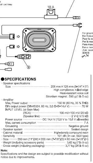

Στάθη το sub είναι πραγματικά compact σε διαστάσεις και είναι ιδανικό για την περίπτωση σου.
Σε Honda S2000,είναι συχνή η τοποθέτηση τους κάτω από το κάθισμα του συνοδηγού.
Αποτελεί μια κλασσική λύση για τα αυτοκίνητα τύπου roadster. :cool_4:
Σχετικά με την εγκατάσταση τώρα,το γουφεράκι έχει ελάχιστες απαιτήσεις σε ισχύ.
Σύμφωνα με το manual της Pioneer έχει max consumption 7 Ampere και προτείνει 10Α ασφάλεια.
http://www.service.pioneer-eur.com/...7FC12572B2003F1CDB/$File/TRD1287_TS-WX11A.pdf
Αρα ακόμα και ένα καλώδιο της τάξης των 10 Gauge θα είναι υπεραρκετό.:happy_6:

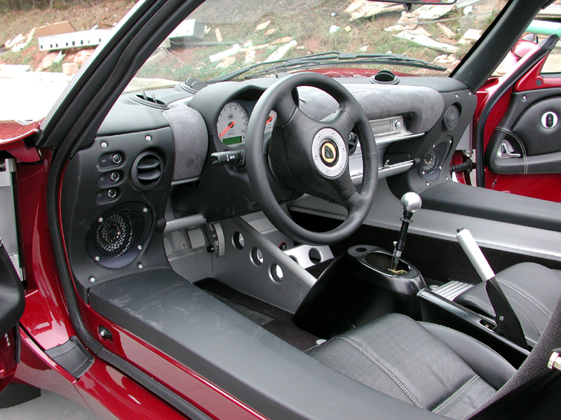

Γ) Αν το εσωτερικό σου είναι έτσι:
τότε οι θέσεις των μπροστινών μεγαφώνων είναι (όσο κι αν φαίνεται παράξενο αυτό) πολύ καλές). Τόσο, που ίσως να μη χρειάζεσαι διαιρούμενα αλλά να μπορείς να κάνεις πολύ καλή δουλειά με ομοαξονικά (στα οποία όμως το tweeter έχει ρύθμιση κλίσης).
Απ' ότι βλέπω 10 Gauge ισοδυναμεί με διάμετρο 2.6mm περίπου. Σωστά;;
Μήπως για τη συγκεκριμένη εφαρμογή αρκεί και κάποιο πιο λεπτό καλώδιο;
Μπράβο! :bravo:Έτσι ακριβώς είναι το εσωτερικό! Παραθέτω και μία φωτο (από το νετ) που φαίνεται η θέση των πίσω ηχείων.
Στη μέση από τα δύο καθίσματα διακρίνεται και ένα sub. Κανονικά στη θέση του υπάρχει ένας μικρός αποθηκευτικός χώρος με διχτάκι.

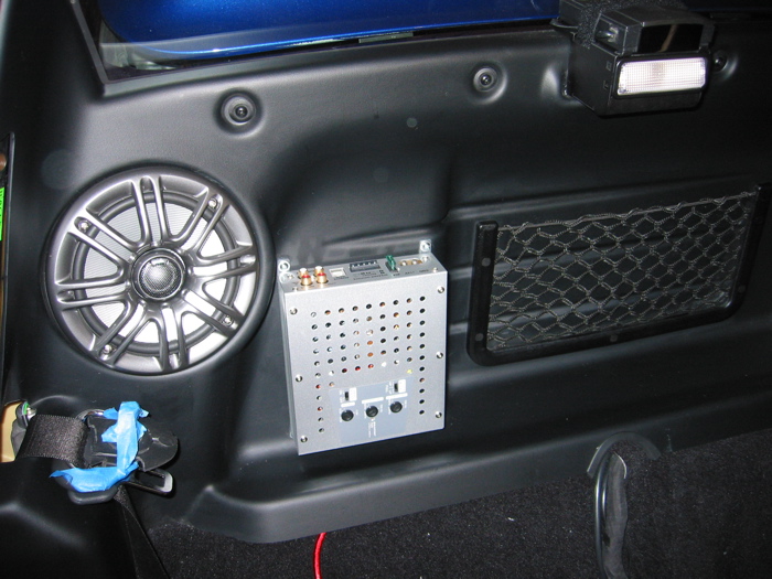

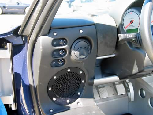

Τα πίσω μεγάφωνα μπαίνουν σε μία τρύπα (το καθένα) που υπάρχει στην πλάτη της καμπίνας επιβατών. Η τρύπα αυτή είναι τόσο μεγάλη όσο χρειάζεται ώστε μόλις να χωράει μέσα το μεγάφωνο και καθόλου μεγαλύτερη. Δηλαδή δεν υπάρχει επιπλέον χώρος για να χρησιμεύσει ως κουτί ηχείου.
Νομίζω πως μία καλύτερη photo θα βοηθήσει. Εδώ έχουν αφαιρεθεί τα καθίσματα και φαίνεται καλύτερα το πλαστικό κάλυμμα, που έγραψα, με τα ηχεία και το διχτάκι στη μέση.
* Στην Elise πίσω από την καμπίνα των επιβατών (τα καθίσματα) βρίσκεται ο κινητήρας, και πίσω από τον κινητήρα ο χώρος αποσκευών.
