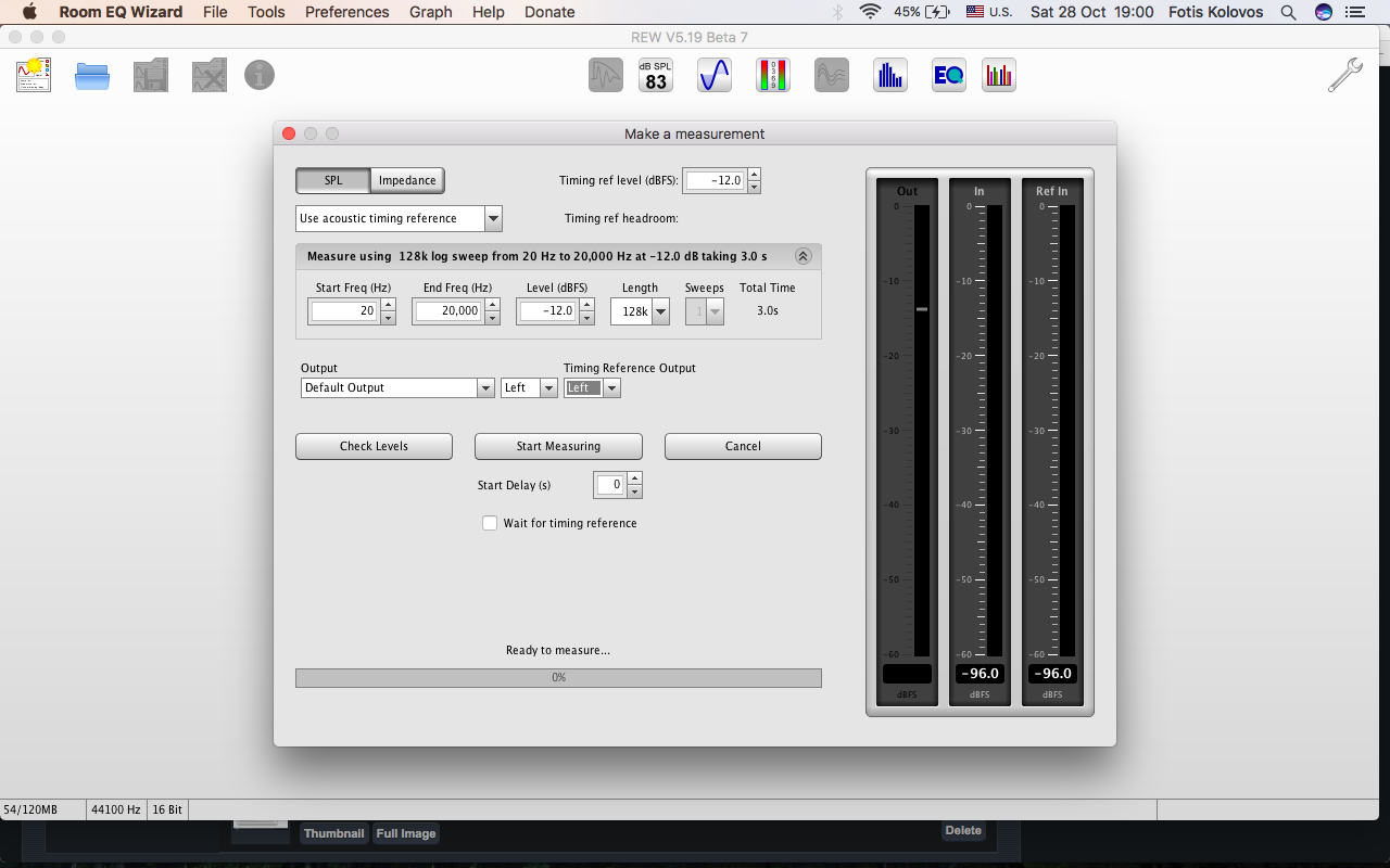

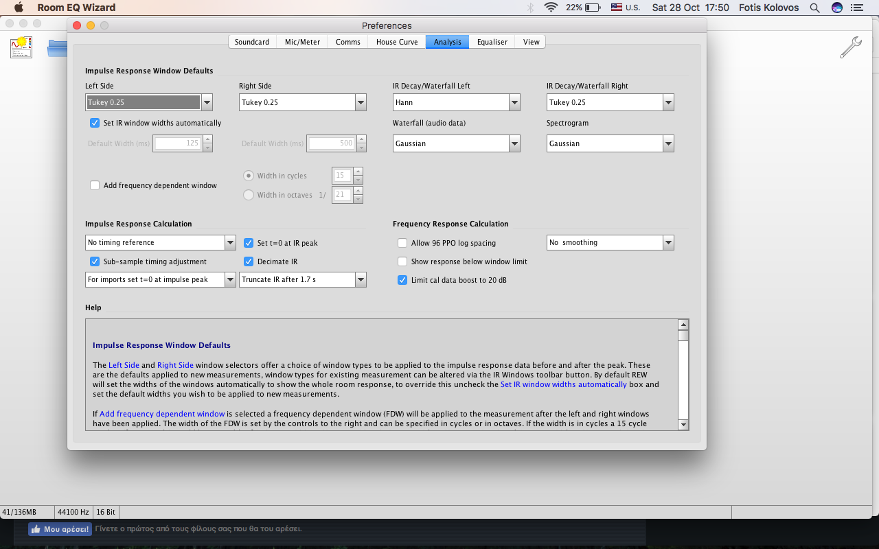

Ρυθμισεις στο REW .
Επιλογη
Use acoustic time reference.

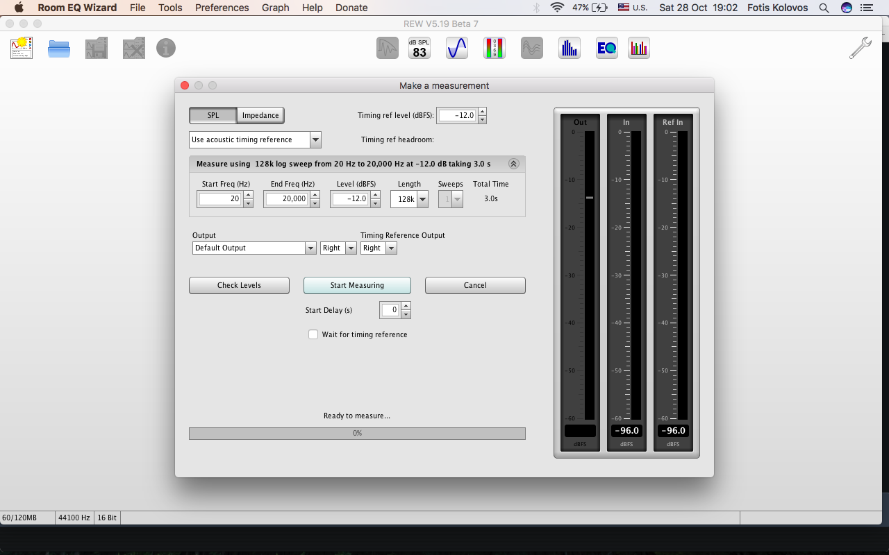

Μετρηση απο την καθε θεση και των 2 ηχειων.
Ενα καθε φορα.
Μετρηση LEFT .. Use acoustic time reference LEFT
Μετρηση RIGHT .. Use acoustic time reference RIGHT

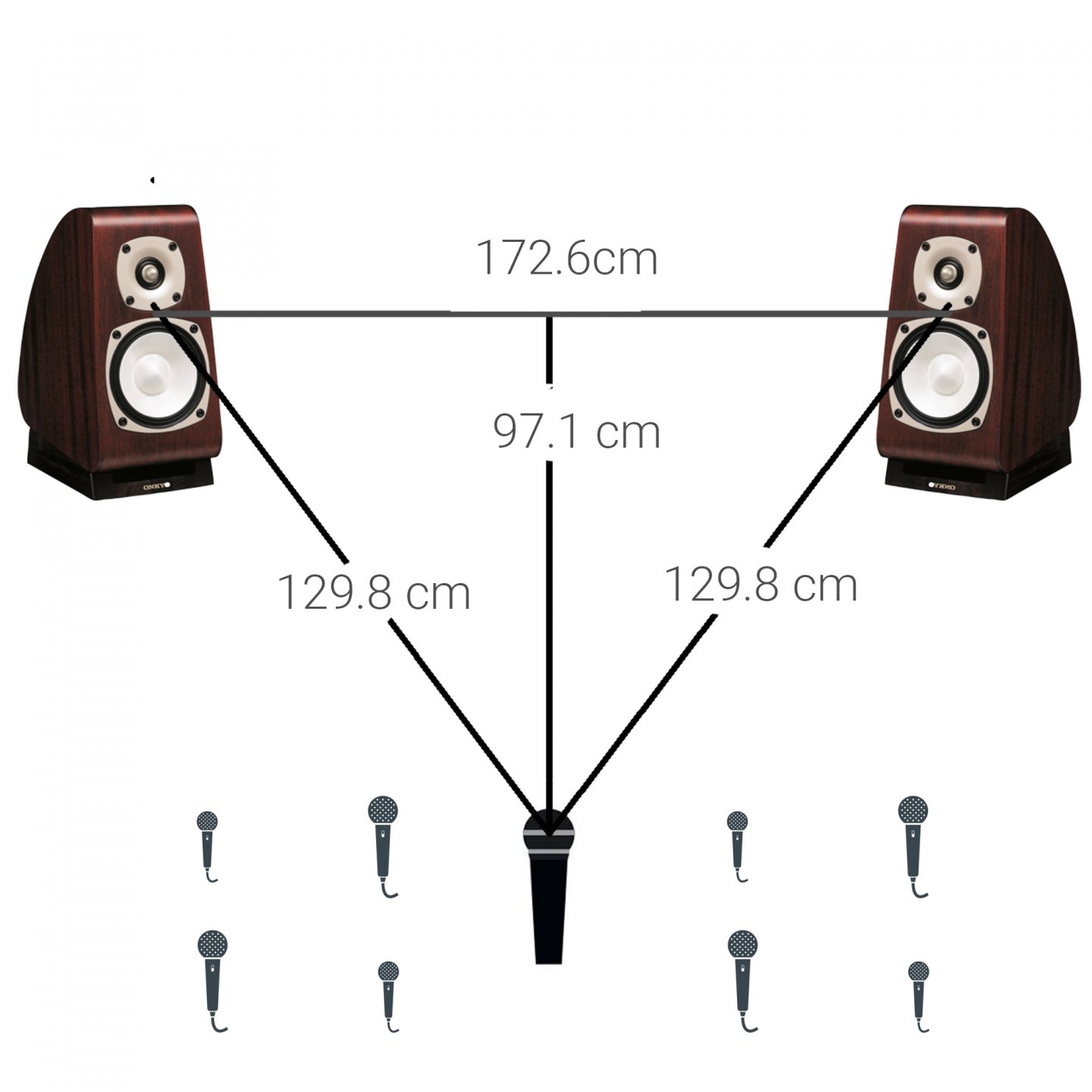

[DOUBLEPOST=1509207345][/DOUBLEPOST]Στοχευση μικροφωνου στο κεντρο των 2 ηχειων σε ολες τις μετρησεις.
Πρωτη μετρηση απο το σημειο ακροασης
Μικροφωνο στο υψος του αυτιου/
Χρηση τριποδα για το μικροφωνο/
1 μετρηση Left ονομα L1
1 μετρηση Right ονομα R1
Και ΜΟΝΟ γι αυτη την θεση μια BOTH ονομα L+R
Ακολουθουν 8 μετρησεις με ονοματα L2-L9 και R2-R9
Μετακινηση μικροφωνου στην επομενη θεση και μετρηση καθε ηχειου ξεχωριστα χωρις να αλλαξει η στοχευση
Οι μετακινησεις να μην ξεπερνουν την ακτινα 1 μετρου απο το σημειο ακροασης.
Μπορει να γινει και καθετη μετατοπιση μικροφωνου +-30εκ απο το υψος του αυτιου.
122
63
Στις μετρησεις να μην μετακινηθουν επιπλα και να μην καλυφθουν οι πρωτες ανακλασεις .. πχ του πατωματος κλπ/
[DOUBLEPOST=1509208052][/DOUBLEPOST]Μετρηση ακριβως της αποστασης D και L

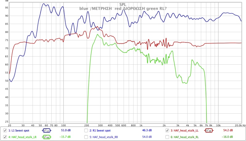

[DOUBLEPOST=1510527153][/DOUBLEPOST]Σημερα το πρωι παρελαβα τα φιλτρα ..
Με μπλε χρωμα εινα η μετρηση που την ανεβασα 11dB στο γραφημα για να φανει η διορθωση
Καναλι L + καναλι LR

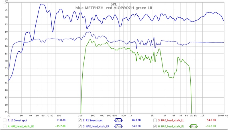

[DOUBLEPOST=1510527234][/DOUBLEPOST]Με μπλε χρωμα εινα η μετρηση που την ανεβασα 11dB στο γραφημα για να φανει η διορθωση
Καναλι R + καναλι RL

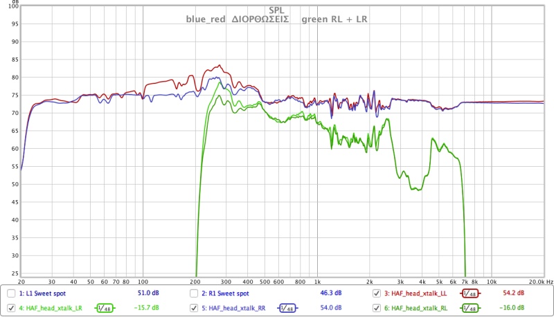

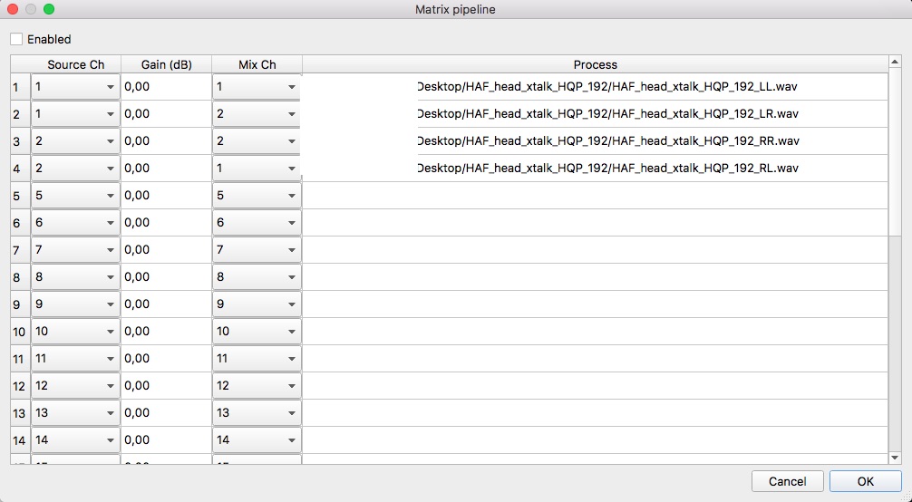

[DOUBLEPOST=1510527490][/DOUBLEPOST]Τα φιλτρα μπηκαν στην θεση τους ....
122
63
MONO οι Διορθωσεις ..
[DOUBLEPOST=1510528223][/DOUBLEPOST]Χ-over του ηχειου ειναι 2.5KHz
Το Audirvana με vst SIR2 δυστυχως υστερει .
HQPlayer μεχρι στιγμης ο νικητης στην διαχειριση των φιλτρων.

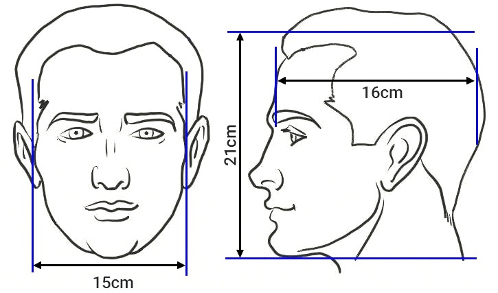

Διαβαζοντας το topik του REW θυμηθηκα να ενημερωσω οτι ο Γαλλος προχωρησε σε δημιουργια φιλτρων τυπου BACCH-sp system.
Βεβαια απαιτει Binaural μικροφωνο με κοστος 200€+ .
Δεν γνωριζω ακομη την χρεωση αλλα διαβαζω πολυ καλα σχολια απο αυτους που δοκιμασαν.
Εαν υπαρχει καποιος που δοκιμασε κ εμεινε ευχαριστημενος απο την βασικη και την Head ας μου στειλει μηνυμα μηπως προχωρησουμε στο BACCH-sp system.
122
63
Νεα μετρηση με impulse για τις αποστασεις = 39€
αν και χρησιμοποιηθηκε η ιδια θεση και αποσταση ηχειων.
Πλεον η διαφορα ηταν στις αποστασεις που κατεγραψε το impluse. Οι διαφορες ηταν 10 και 15 εκατοστα.
Το αποτελεσμα ανωτερο. Ειδικα στα φιλτρα με μετρηση του κεφαλιου η σκηνη ανοιγει περισσοτερο και "κλειδωνει" μπροστα σου.
Η στροφη το κεφαλιου δεξια ή αριστερα δεν επηρεαζει την σκηνη. Μονο η μετακινηση του κεφαλιου δεξια-αριστερα μετακινει και την σκηνη !!
