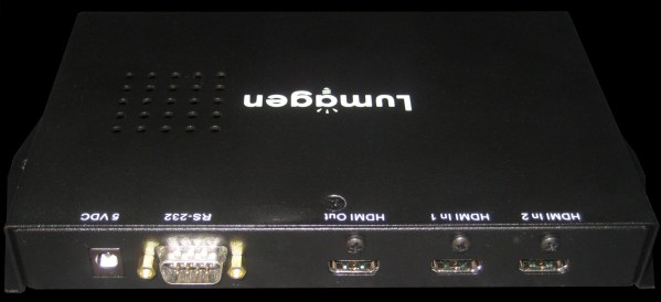

Ανοίγω αυτό το θέμα, για να δούμε τι (και αν) μπορεί να προσφέρει στην εικόνα και τις ρυθμίσεις του προβολικού μας ένας επεξεργαστής όπως ο Lumagen mini 3d
Περισσότερα για το προϊόν μπορείτε να διαβάσετε εδώ.
Eπειδή δηλώνω αδαής σχετικά με τις λεπτομέρειες που αφορούν τις δυνατότητές του, περιμένω όποιον το έχει ή γνωρίζει περισσότερα πράγματα γι' αυτό, να ενημερώσει κι εμάς.
Εν αναμονή λοιπόν του Καστρουνή, ενημερώστε μας.

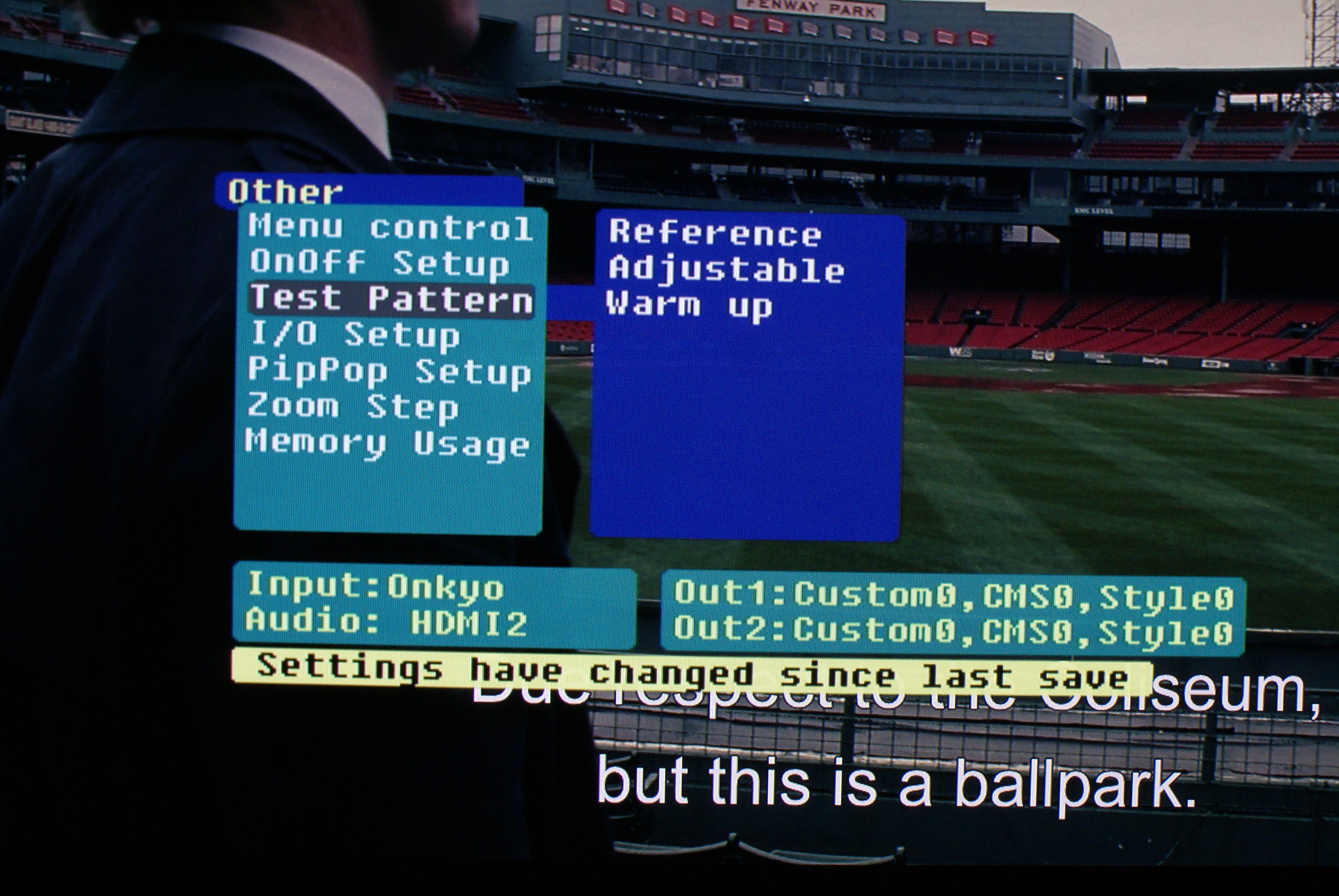

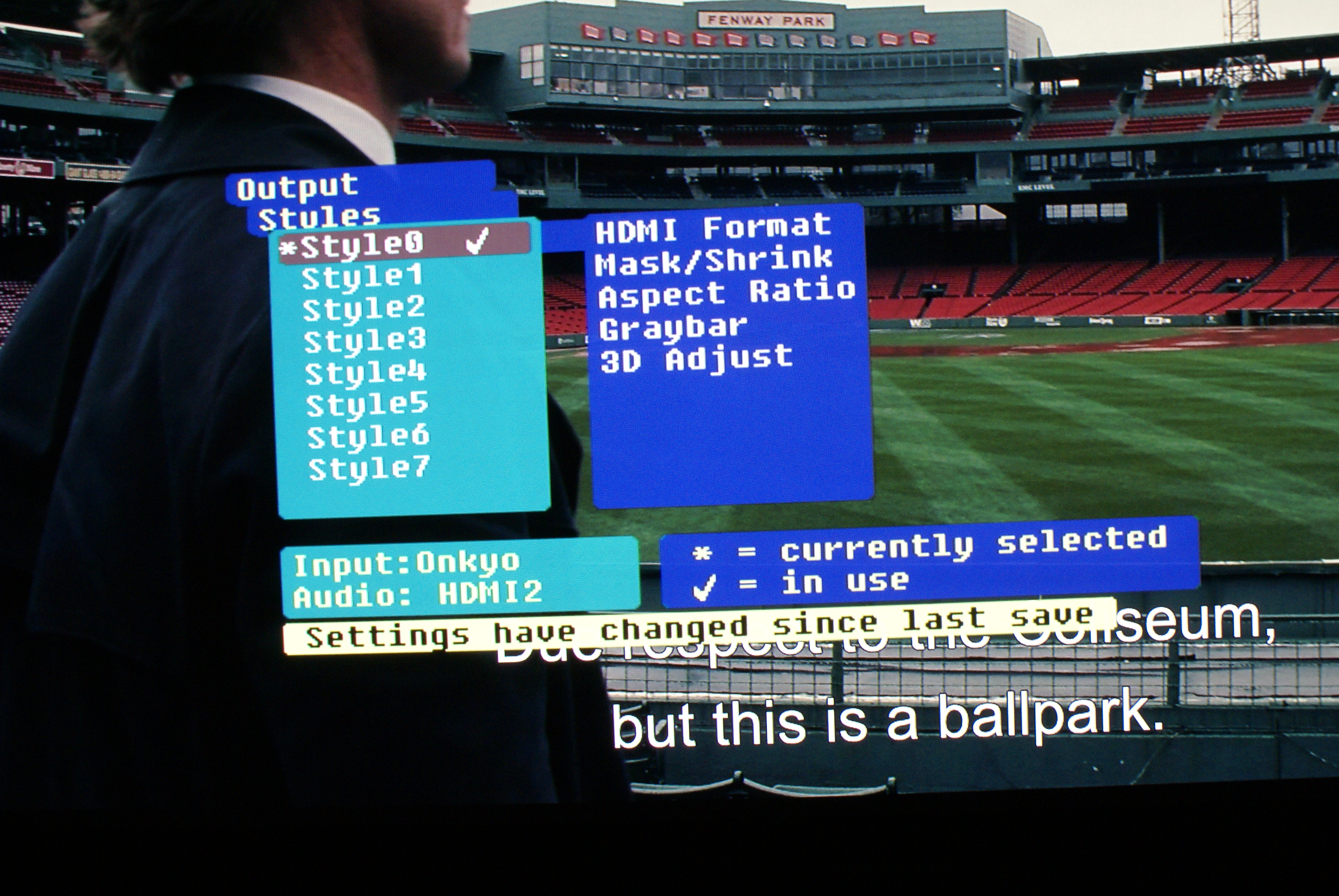

Θα ξεκινήσω σιγά σιγά να ανεβάζω φωτογραφίες απο τα menu του lumagen και να εξηγώ (όπου μπορώ) κάποια πράγματα. Μακάρι να κατείχα το αντικείμενο της φωτογραφίας καλύτερα για να μπορούσα να αποτυπώσω τις οπτικές διαφορές που προσφέρει ο lumagen στο set up, αλλά και για να είναι πιο ευανάγνωστα τα menu.

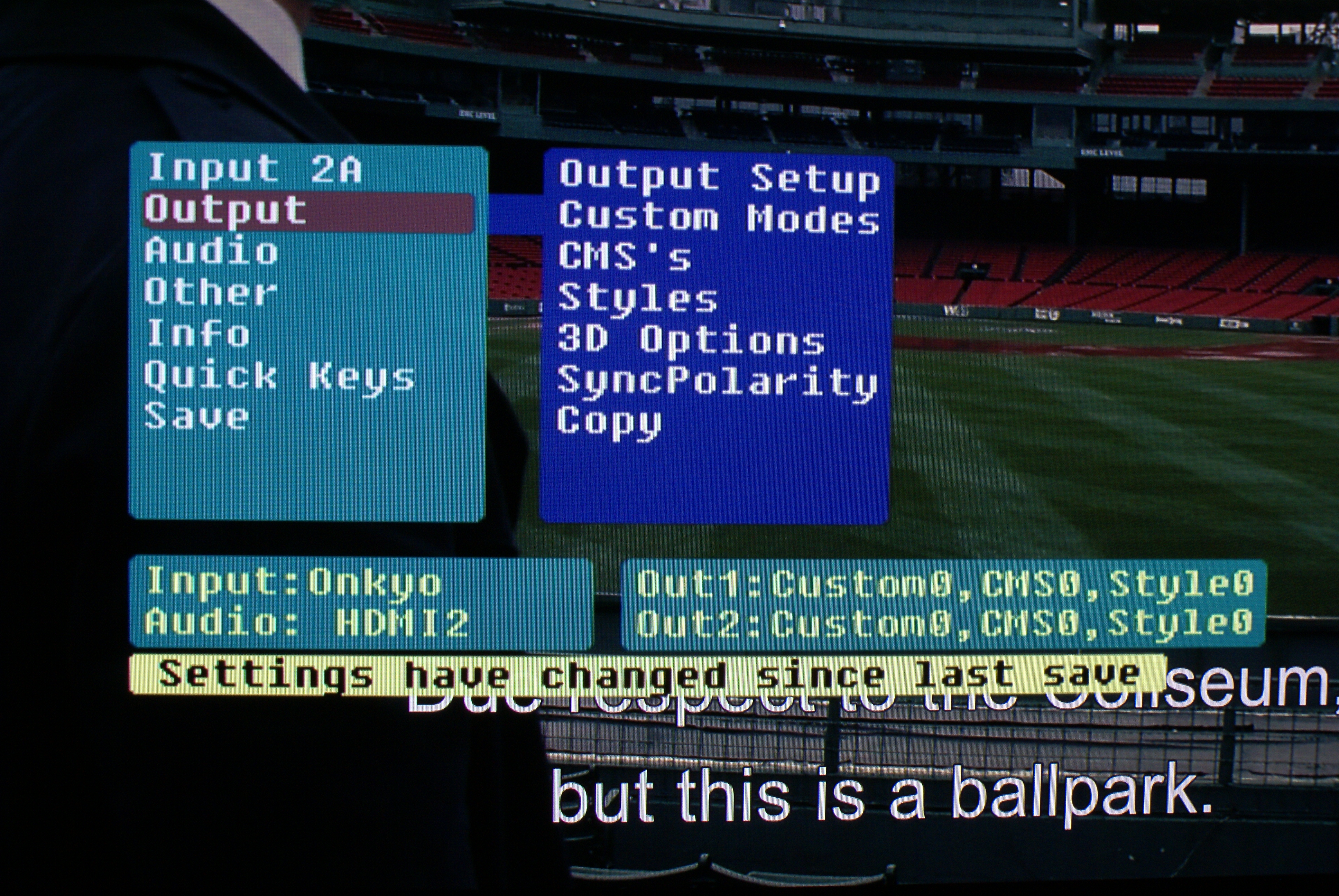

Το αρχικό menu λοιπόν:
Μένω στα βασικά που είναι οι ρυθμίσεις για το output, που γίνεται η βασική δουλεία απο τον calibrator και στα other, που προσφέρουν διάφορες ευκολίες. Τα menu είναι δαιδαλώδη κι αφήνουν την αίσθηση ότι τα πάντα μπορούν να παραμετροποιηθούν. Απο το aspect ratio, τα hz, τα χρώματα κτλ
loggeo
Projectors
7.248
8.769

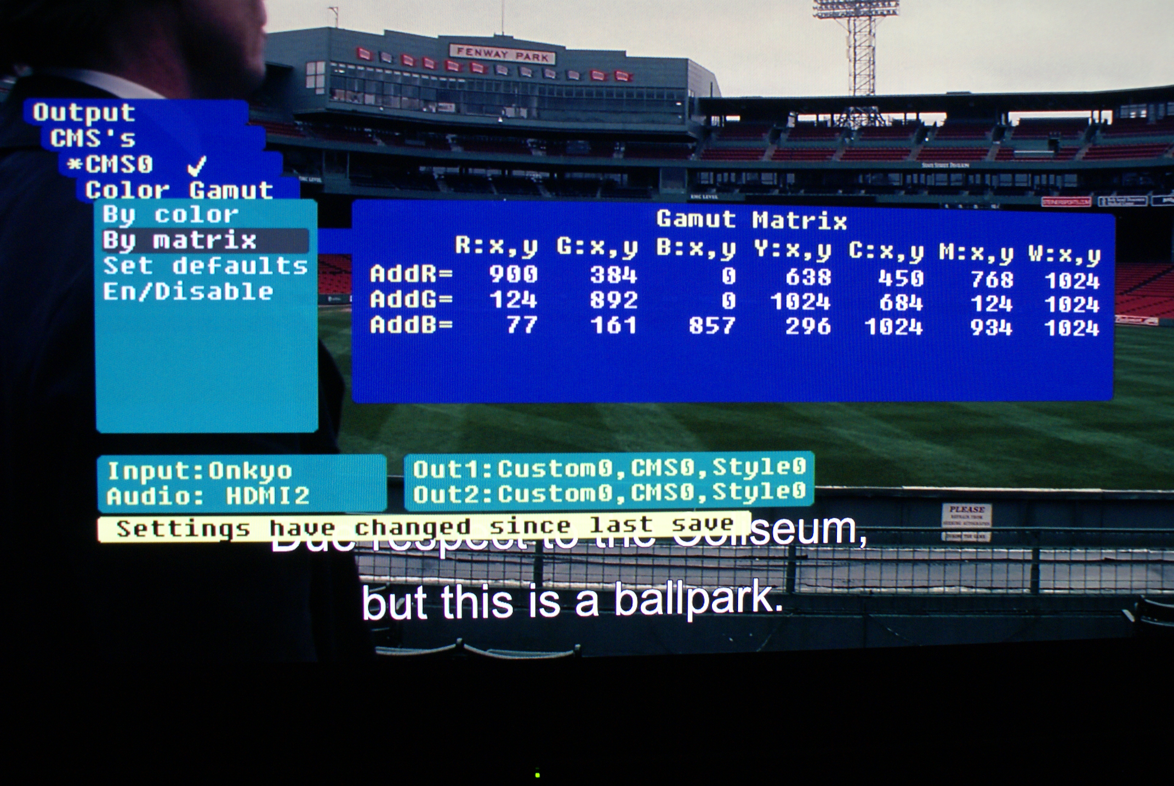

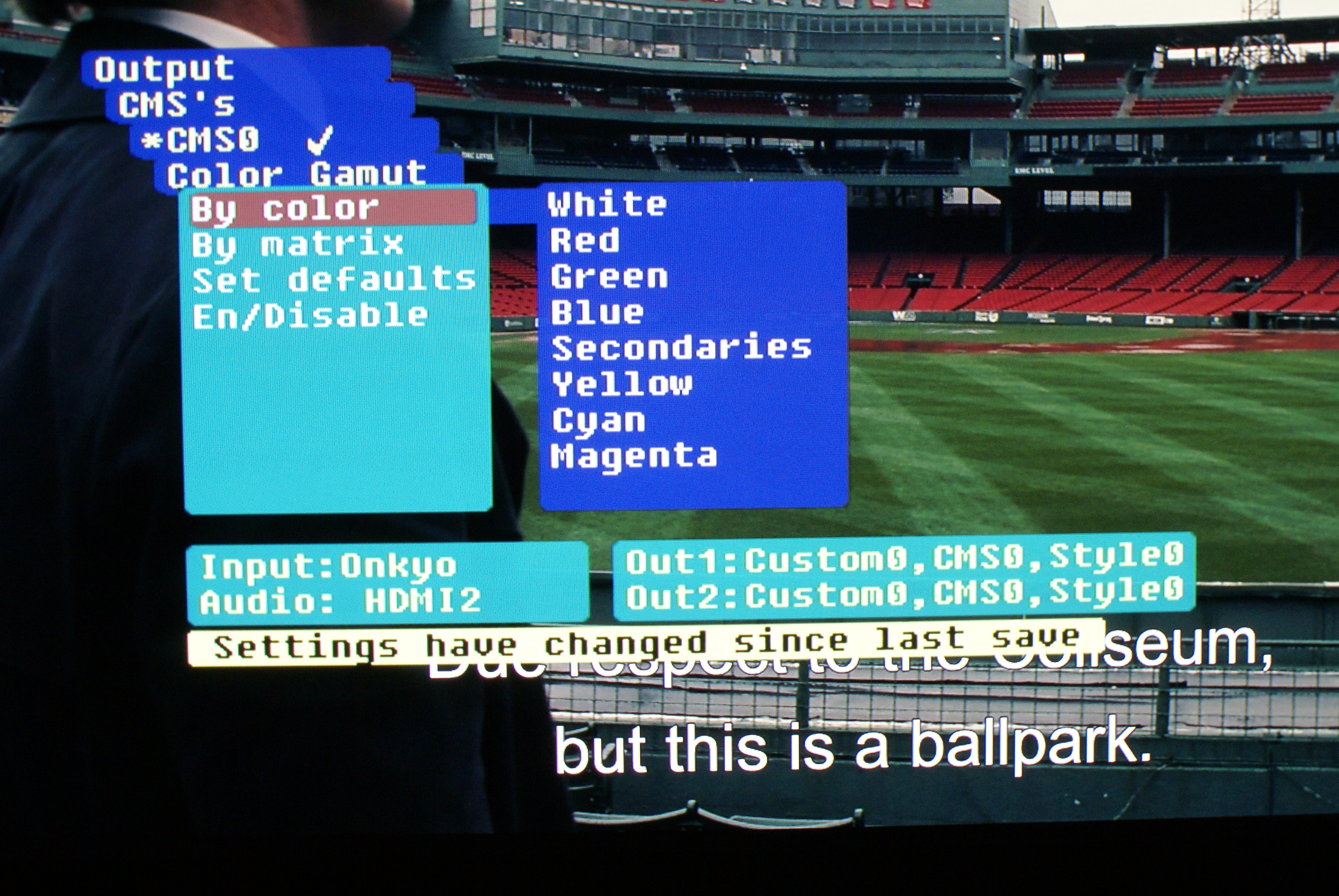

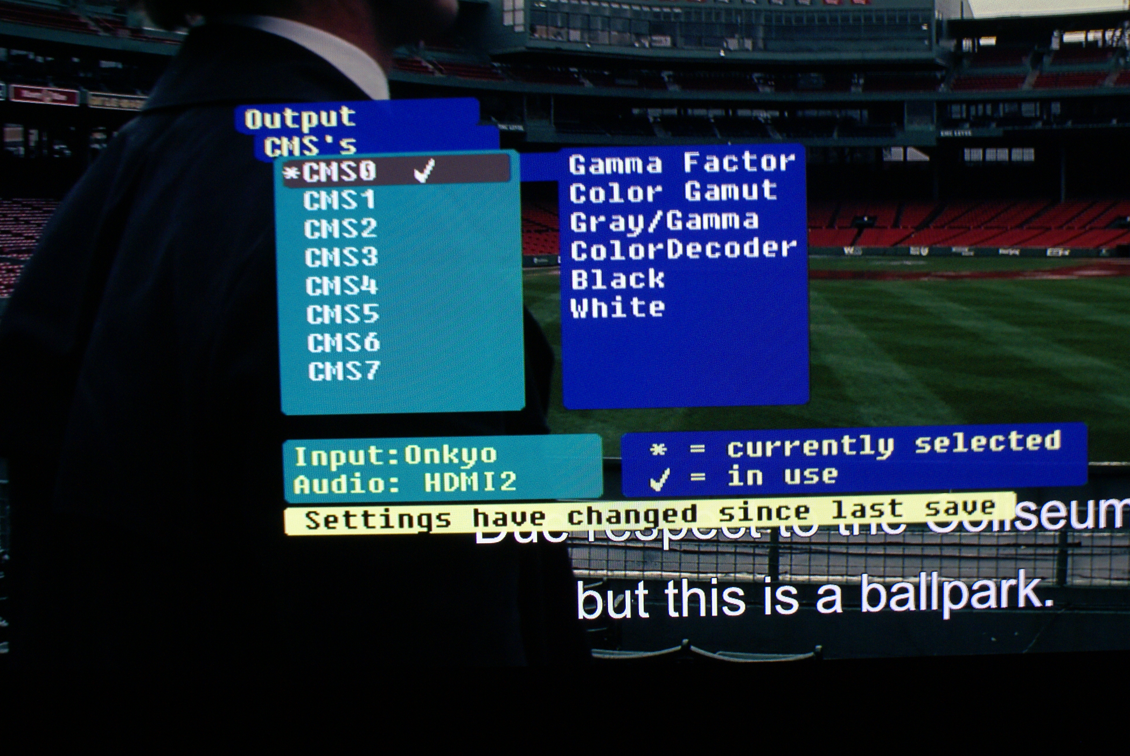

Αν θυμάμαι καλά απο τη δουλειά του Μανώλη, το πρώτο βήμα που καλείται να κάνει ένας calibrator (υποτίθεται ότι κάποια πράγματα τα έχουμε ήδη σετάρει εμείς, όπως τις πηγές εισόδου-input) είναι να φτιάξει κάποια προφίλ ανάλογα με την πηγή και το προβολικό που ρυθμίζει. Στο τέλος μπορεί και να τα κάνει copy, αλλά και να τα πάρει back up.
Περνάω λοιπόν στην επιλογή output και στις υποκατηγορίες της.
Επικεντρώνομαι στο cms's, όπου όπως καταλαβαίνεται είναι το "σεντούκι με τις χρυσές λίρες".:116:
Όπως βλέπεται κάτω απο το profil cms0, ο Μάνος είχε την ευχέρεια να αποθηκεύσει την δουλειά του στις διάφορες υποκατηγορίες που εμφανίζονται.

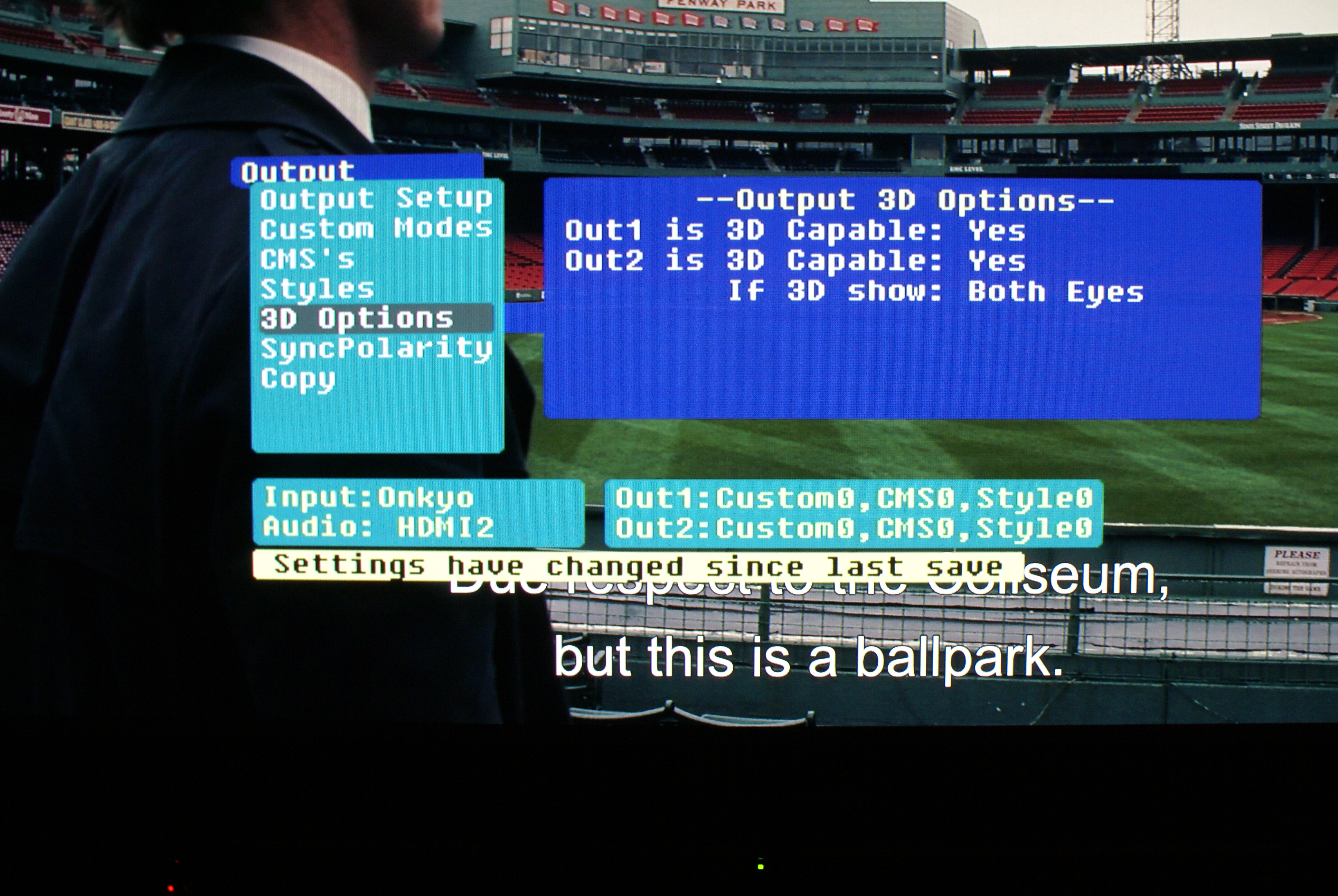

Πολλές επιλογές υπάρχουν και για την παραμετροποίηση του 3d (μέχρι και για τα γυαλιά), των graybars, το masking, το aspect ratio.

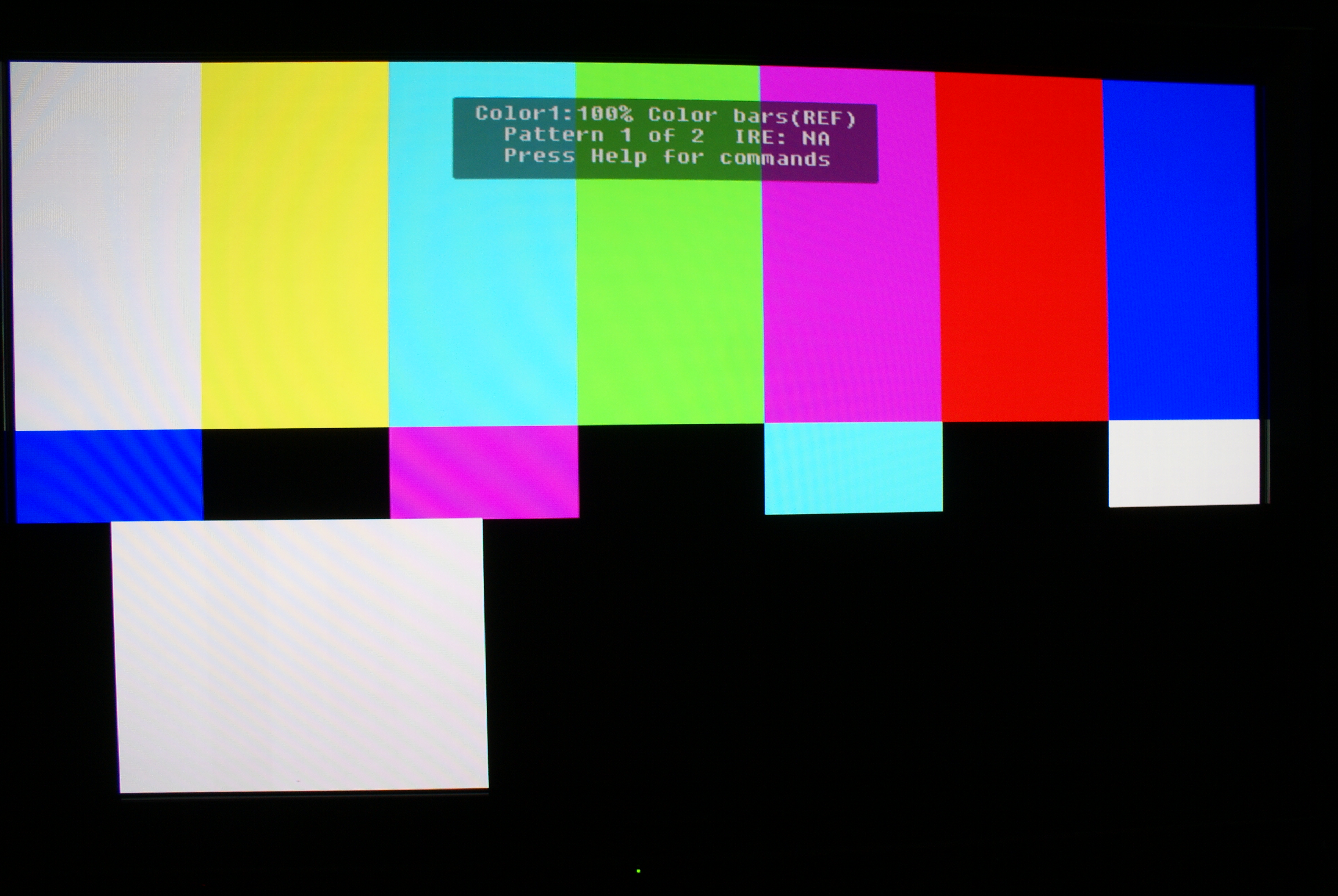

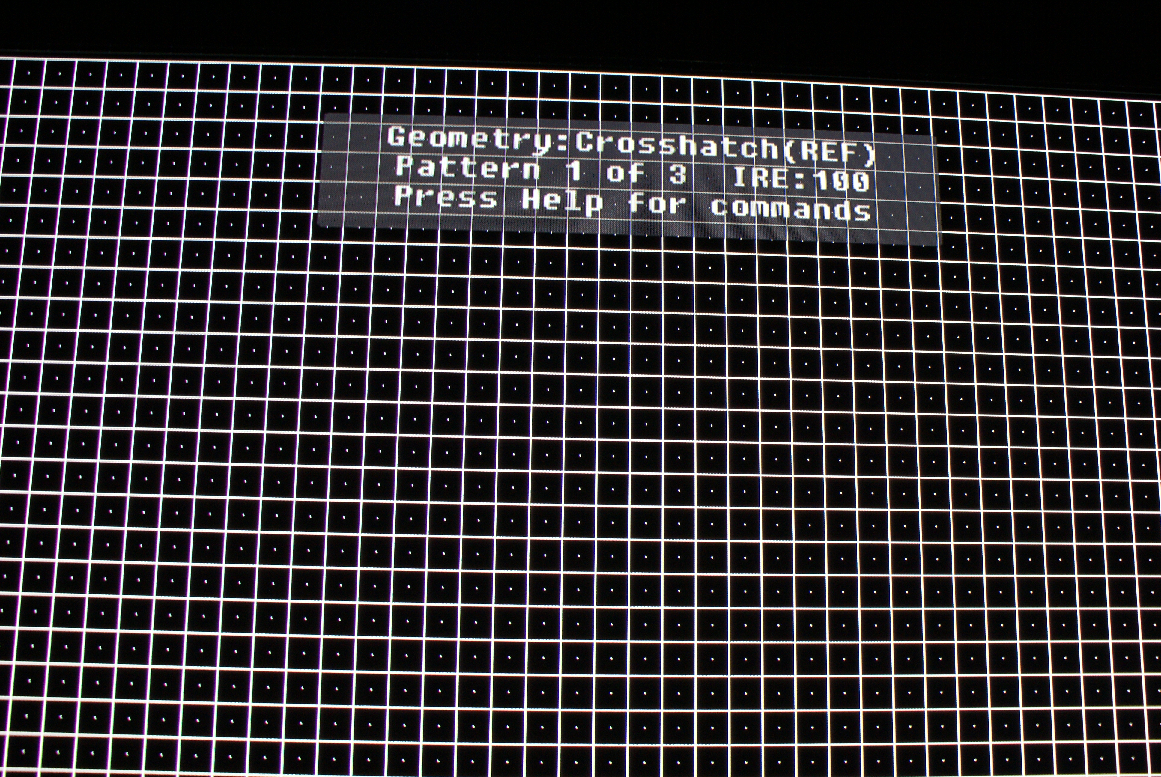

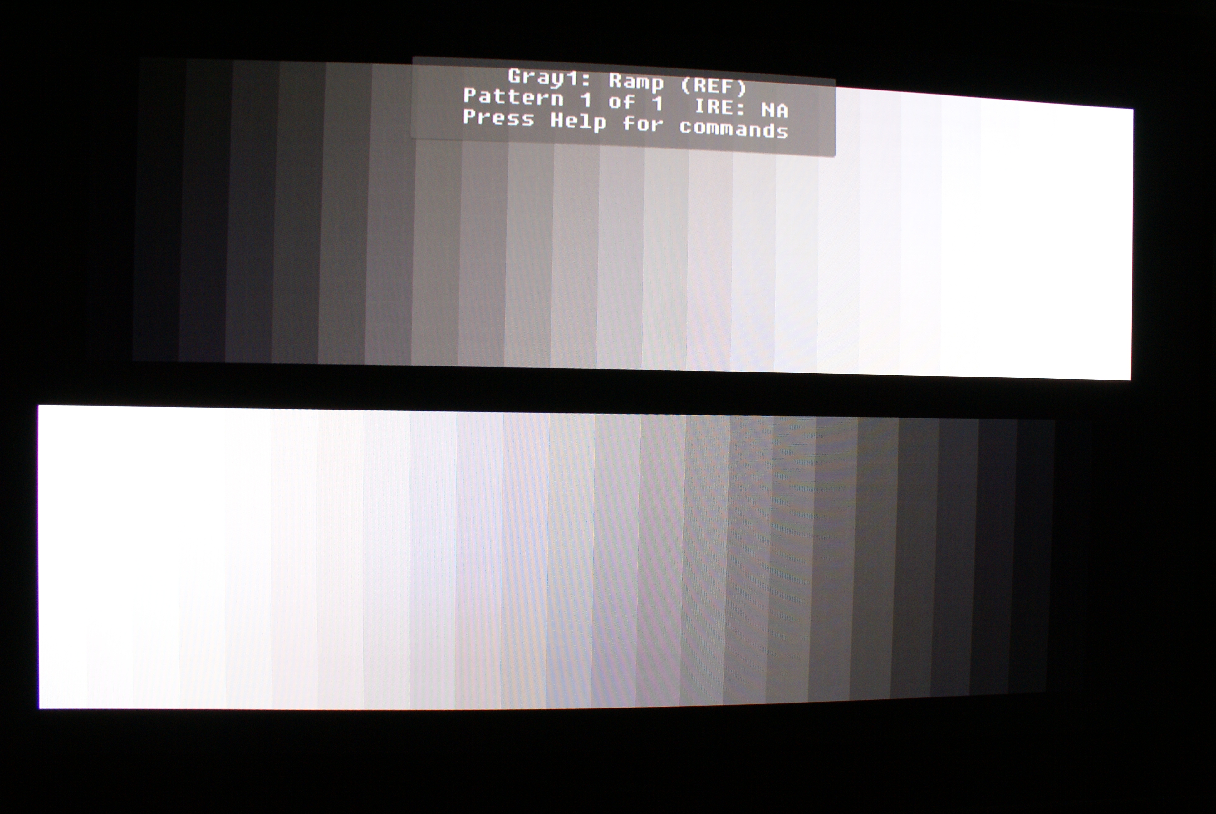

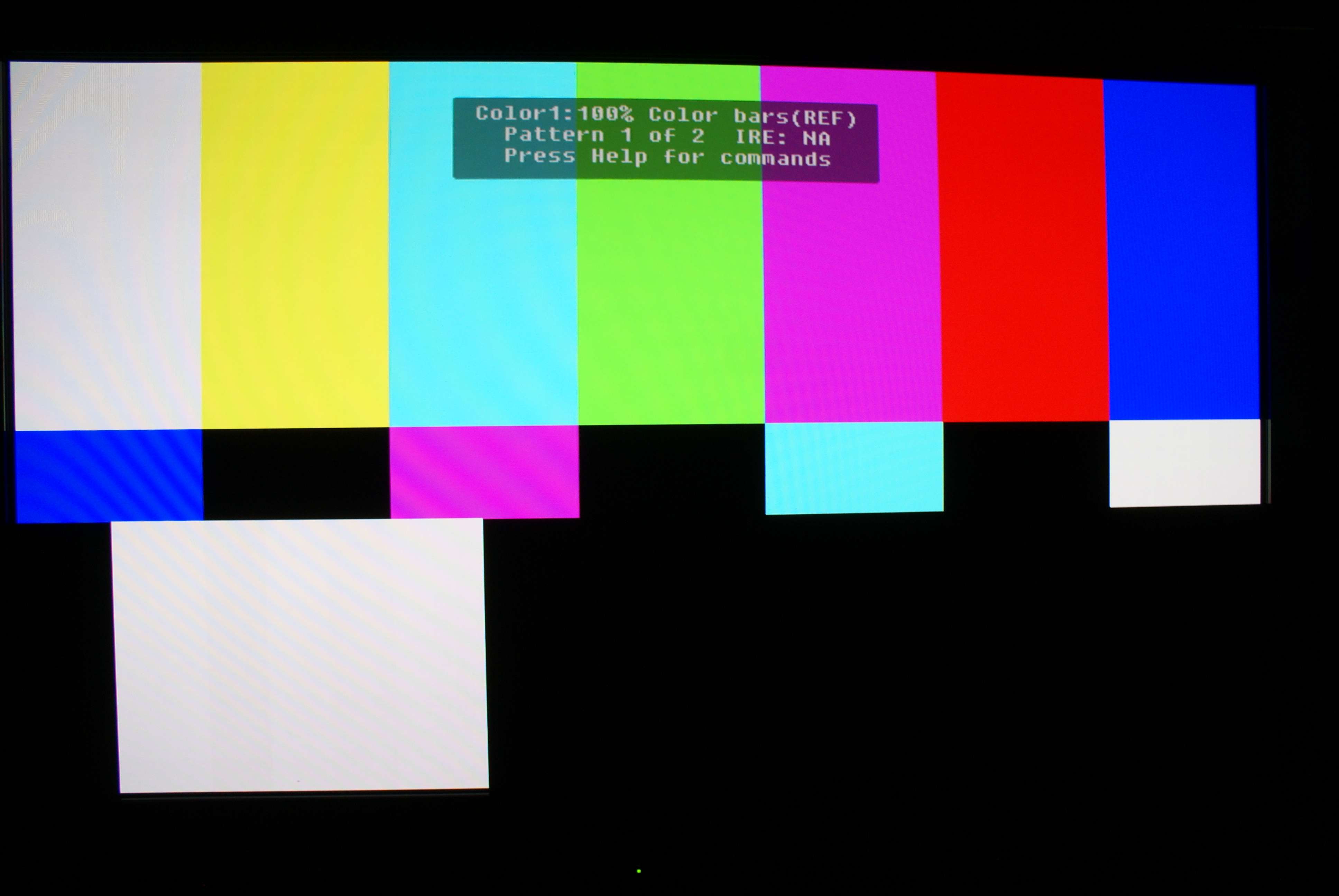

Φυσικά scaler χωρίς test patterns ουκ έστιν scaler!
Σε κάποια patterns μπορείτε βέβαια να αλλάξετε και τα ire
Μια-δύο ακόμα:

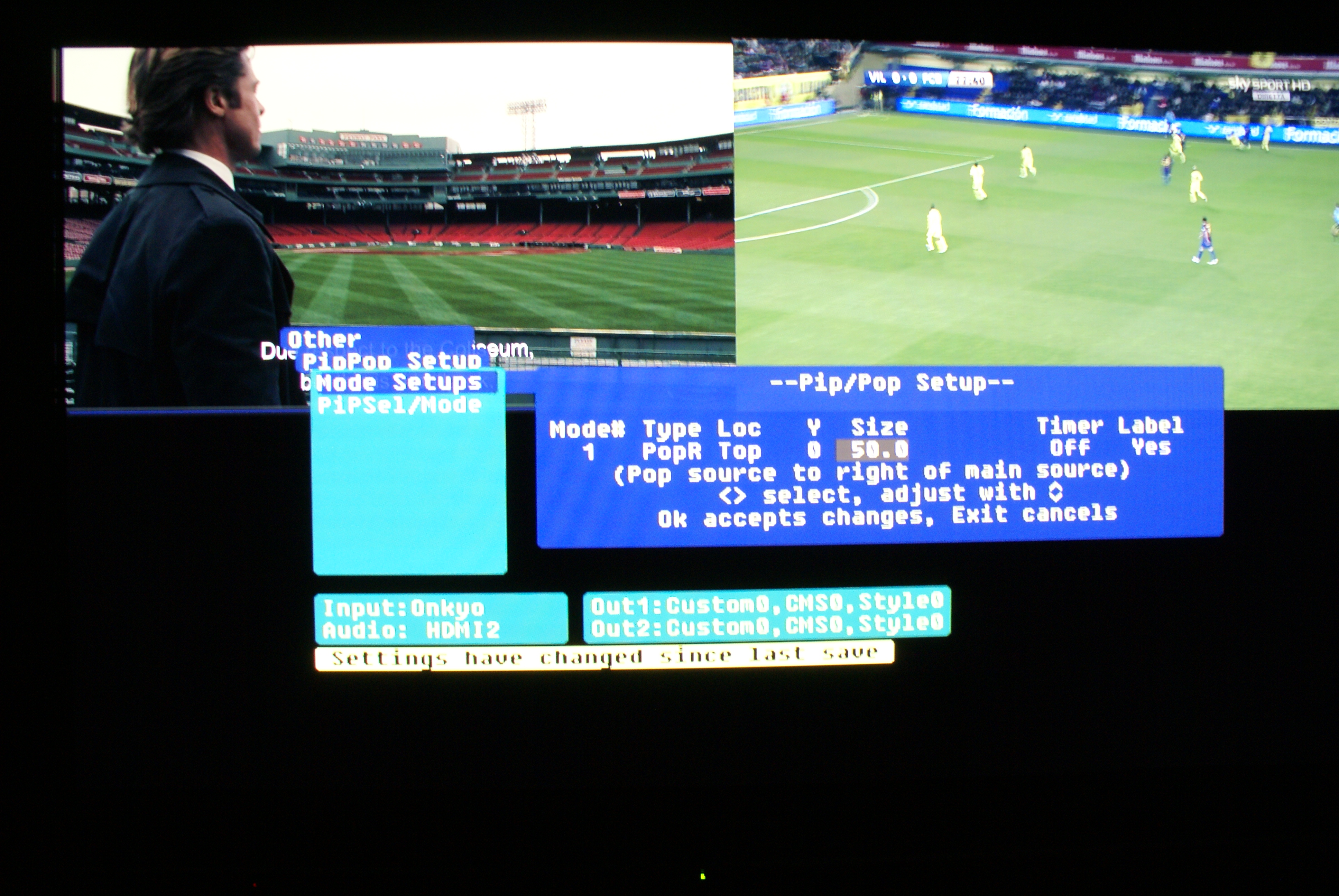

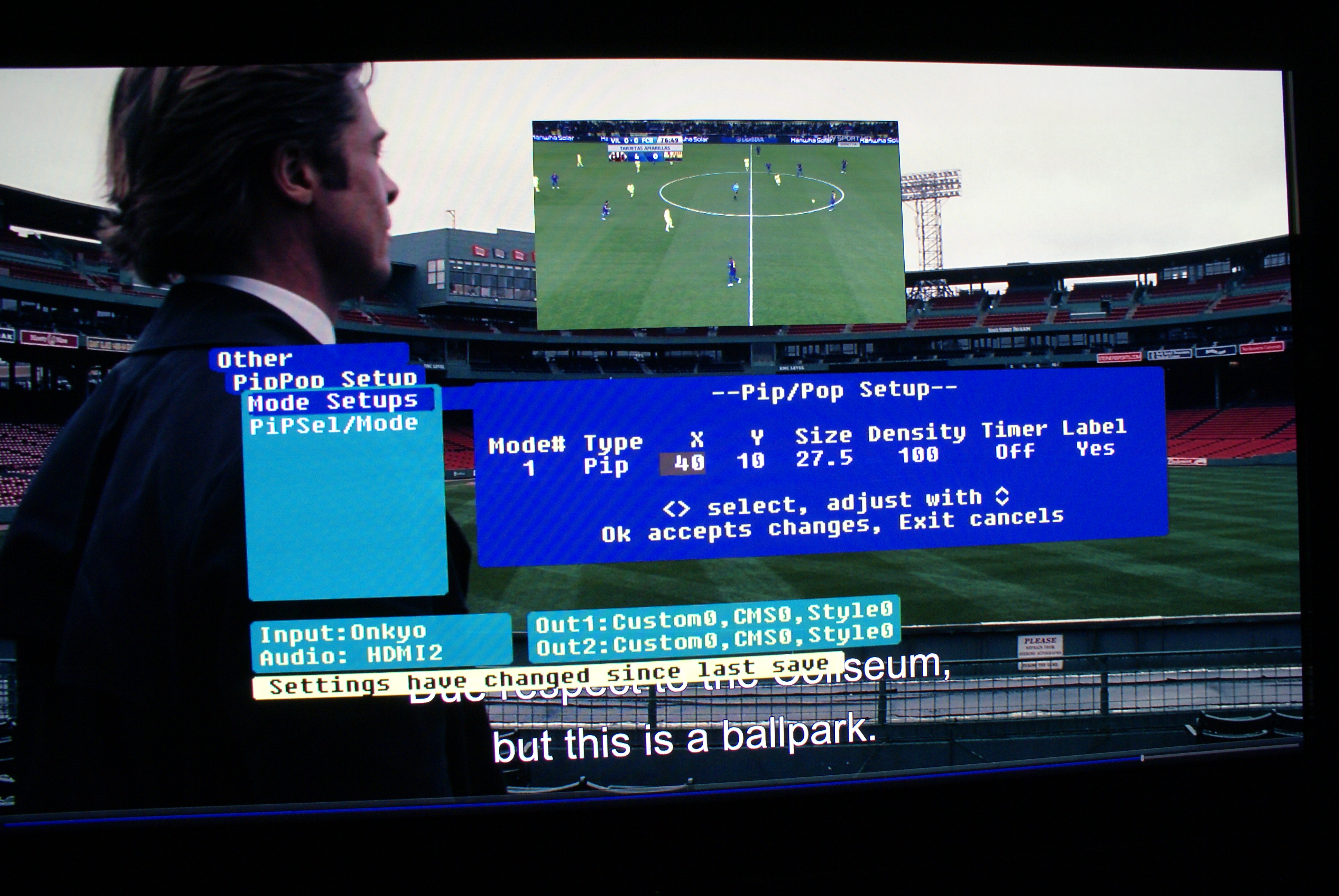

Πολύ πλάκα έχει η επιλογή pip/pop σας επιτρέπει να μετακινήσετε την δεύτερη εικόνα όπου θέλετε μέσα στο πλαίσιο, να της αλλάξετε μέγεθος, να της αλλάξετε την πυκνότητα(!!).

Κι ένα παράδειγμα πως με το πάτημα ενος πλήκτρου στο τηλεκοντρόλ (2.35) το aspect αλλάζει.

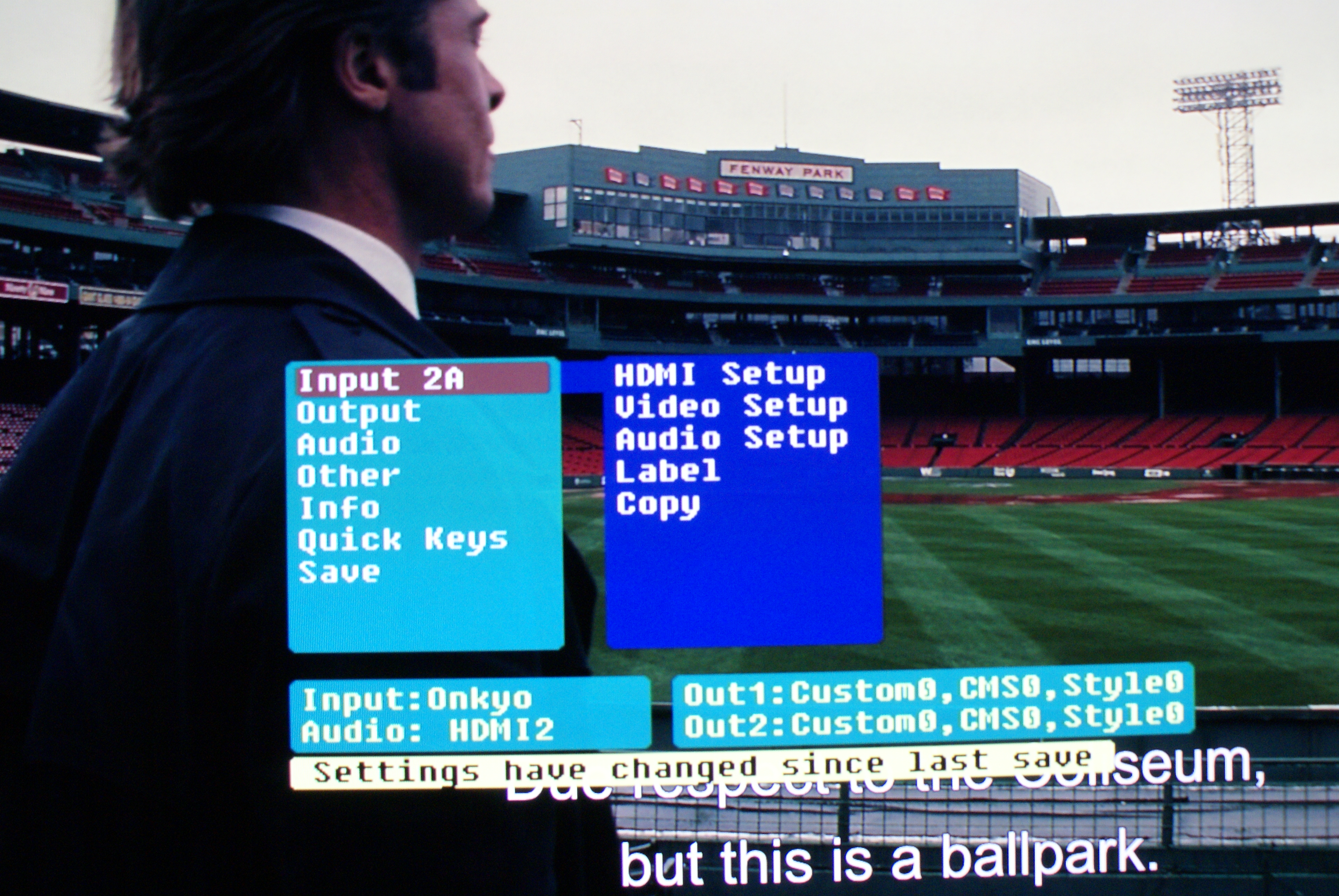

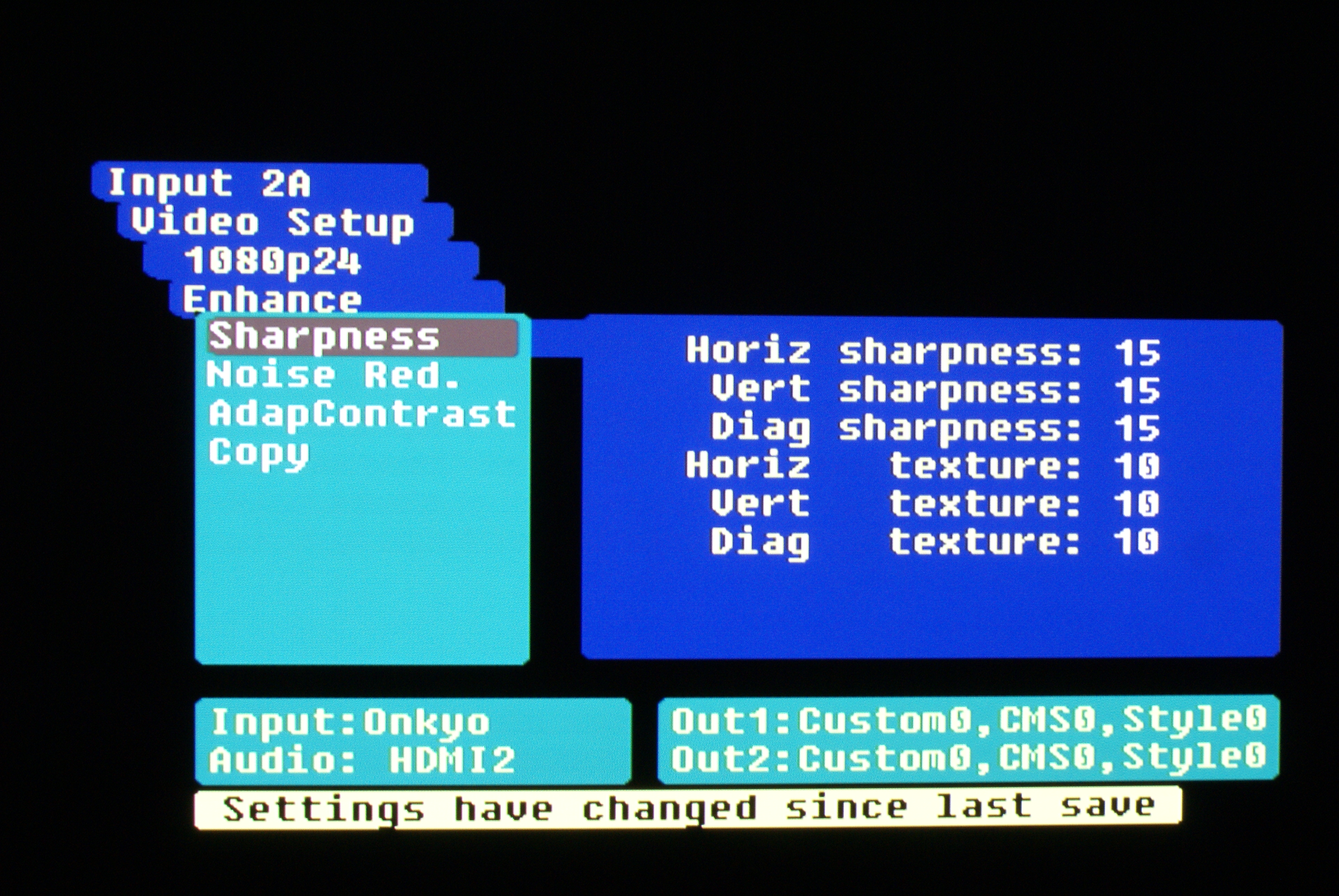

Τέλος παραθέτω και μια φωτογραφία απο το menu input.
Το enhance του lumagen είναι για αρκετούς άλλους λόγος αγοράς. Φυσικά διαφορετικές ρυθμίσεις μπορούν να γίνουν ανά προφίλ πχ 1080p24, 1080p60 κλπ
Ελπίζω να βοήθησα.

Γιώργο, η λειτουργία masking τι κάνει? Βλέπω ακόμα ότι πέρα από τις ρυθμίσεις sharpness, υπάρχει και η ρύθμιση texture. Αυτή τι αλλάζει?
