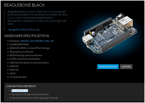

Μην κολάς με το Rpi, στα link που ανέβασα υπάρχουν και άλλα boards, π.χ τo Beaglebone Black βγάζει απευθείας i2s, το ίδιο και το UDOO.
1.115
677
.....τα οποία επίσης χρειάζονται ξεχωριστή πλακέτα για εξωτερικά ρολόγια,που ακόμα είναι στα σκαριά και δεν βλέπω όρεξη..
Και που δεν παίζουν 44.1 προς το παρόν.
Όπως βλέπεις έχει πέσει άγριο ψάξιμο (γνώρισμα των Linuxάδων).
Γενικά,θα μπορούσαν να παίξουν.Αλλά όχι μόνα τους,θέλουν πολλά συνοδευτικά για να παίξουν έστω και τα ελάχιστα σημερινά ζητούμενα.
Και προς τι η φασαρία;Αφού με ένα interface όπως αυτό που ποστάρισα καθαρίζεις και δεν σε νοιάζει τι έχει μπροστά και πίσω του.
Πχ.ΒΒΒ>I2S board>Dac.
Και παίζει τα πάντα όλα,PCM,DSD,ξεχωριστά ρολόγια για 44.1 και 48 (και τα πολλαπλάσια τους),γαλβανική απομόνωση (πιο must δεν υπάρχει),ξεχωριστές ταυτόχρονες εξόδους,κλπ.κλπ..
Θα κολλούσες στα 50 ευρώ για όλα αυτά;(η διαφορά από τα 30 του τύπου,στα 80 του Βούλγαρου).

Το τί ισχύει τώρα το ξέρουμε καλά, εγώ μιλάω για αυτό που έρχεται, αλλά δεν θες να το καταλάβεις.
Ας ξανακάνουμε την ίδια κουβέντα σε 6-8 μήνες.

Χάρη καταλαβαίνω,αλλά όλα έχουν το κόστος τους.
Τα εξαρτήματα που μετράνε,κοστίζουν.Πάντα diy μιλάμε,έτσι;
Κοίτα πόσο έχουν τα ρολόγια της κράιστεκ που είναι προκοπής,κοίτα πόσο κάνουν οι καλοί δέκτες,η καλή τροφοδοσία,κλπ..
Μακάρι να καθαρίζαμε με λίγα.
Ακόμα και τότε λοιπόν,θα πρέπει να πέσει χέριασμα.
Κι αν το κάνει θα παντρευτείς και το pcάκι.Καλύτερα χώρια λοιπόν.
Και να μπορείς να βάλεις μπροστά του ότι θέλεις,Win,Mac,Linux η ακόμα καλύτερα μια custom,headless διανομή με τα απολύτως μα απολύτως απαραίτητα για αναπαραγωγή και επεξεργασία.
Εκεί κοιτάμε να κάνουμε όλοι δουλειά...
