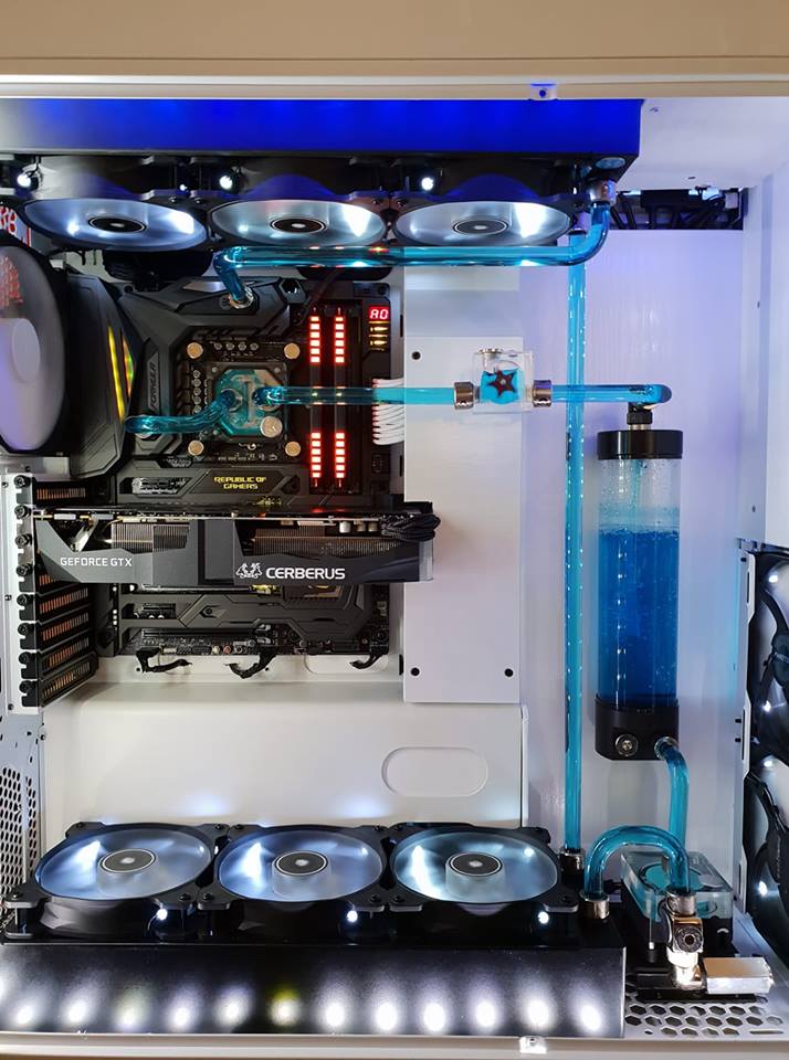

Βάλε και απ' το δικό σου καμιά. Άμα δείξω και από το δικό μου το παλιό armor thermaltake θα φρίξεις :roflmao:. Είναι όμως καρα efficient με μπλοκ σε cpu kai gpu

να ανοίξουμε άλλο topic στο σωστό μέρος μη χαλάμε αυτό. έχω πάρα πολλά ''rig'' να μοιραστώ μαζί σας.
αυτό πχ είναι το προσωπικό μου htpc
