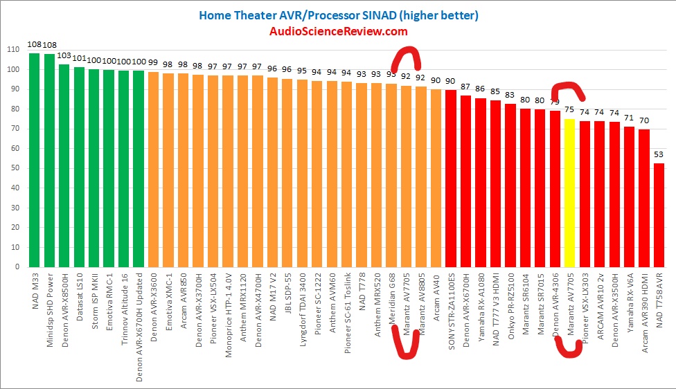

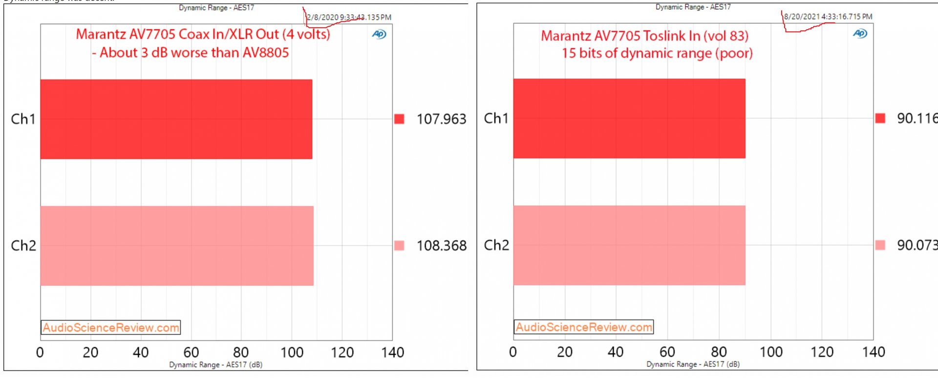

αυτός τελικά δε θυμάται τι έχει μετρήσει και τι έχει δημοσιεύσει
View attachment 221433 View attachment 221434
Δες εδώ:
Το 92 το μετρούσε στα 2.3V τότε, οπως περιπου και σήμερα, ενώ στα 4 εβγαζε παλι 75.
Χάρη τους εκανε που έβαλε το 92 στον πίνακα, κανονικά έπρεπε να βάλει το 75.
Και όλες οι υπόλοιπες μετρήσεις είναι κοντά με εκείνες πριν απο 1.5 χρόνο, δείχνοντας πως τα δυο μηχανήματα που μετρήθηκαν εχουν πολύ παρόμοια συμπεριφορά.

Στο κάτω γράφημα είναι 2 διαφορετικές θύρες.
Στο πάνω chart έχει λογικά τυπογραφικό ή κάτι μου ξεφεύγει.
Στα review πάντως, έχει κάνει 2 διαφορετικά (από διαφορετικά άτομα το μηχάνημα) και από πρώτη γρήγορη ματιά οι μετρήσεις είναι εντός στατιστικού λάθους:

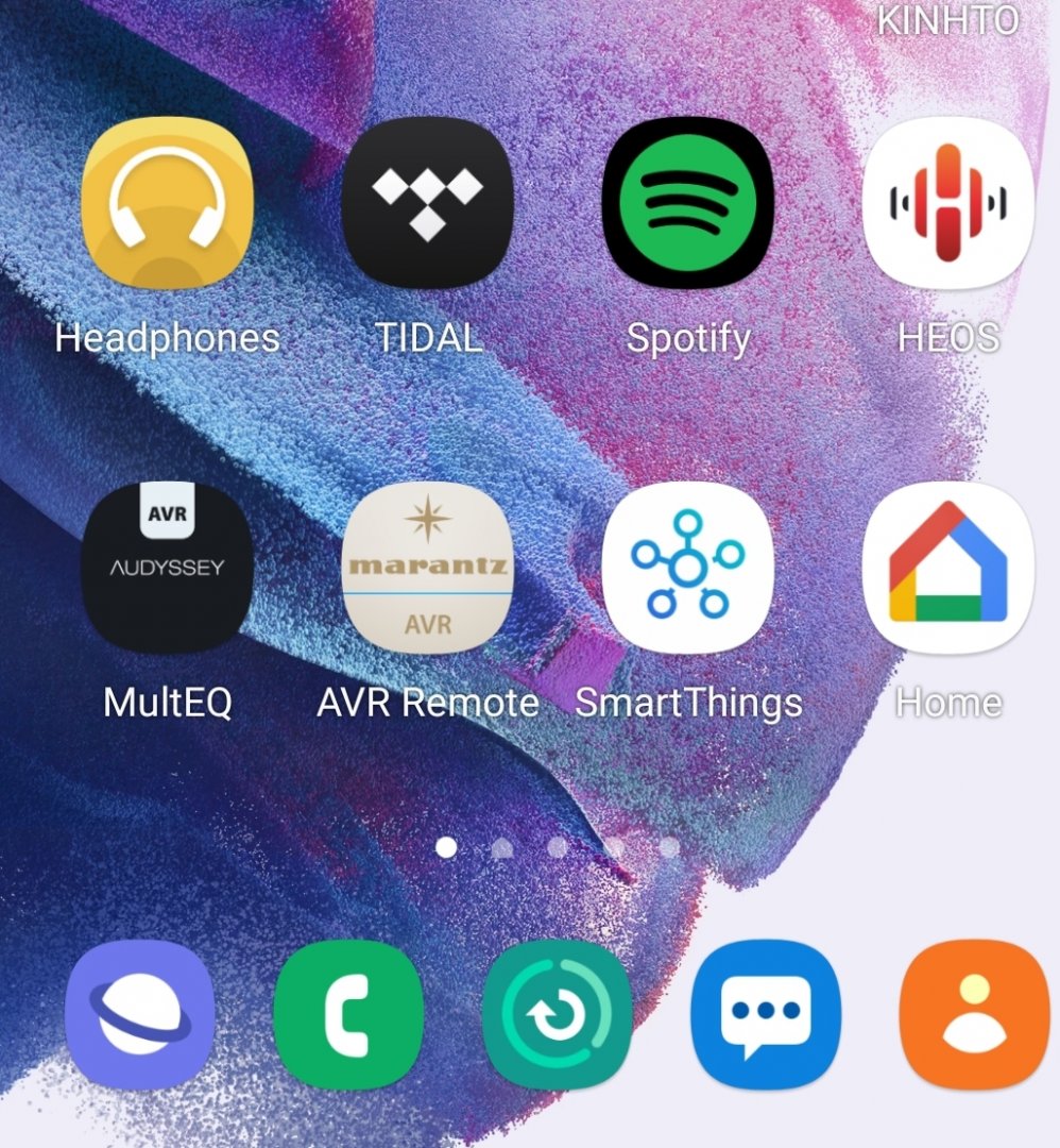

Απλά εμπειρικά, τα χρησιμοποιώ πάνω από 4 χρόνια. Δεν έχω αντιμετωπίσει κάποιο πρόβλημα.

ίσως να είναι πιο σύνθετο το θέμα και να μην οφείλεται μόνο στο HEOS app
δείτε και στο επίσημο support
Απλά εμπειρικά, τα χρησιμοποιώ πάνω από 4 χρόνια. Δεν έχω αντιμετωπίσει κάποιο πρόβλημα. View attachment 236415
και εγώ το χρησιμοποιούσα πιο παλιά, χθες πάντως μου την έκανε τη ζημιά
συνδέθηκα πρώτα με το avr remote και δεν μου άρεσαν αυτά που έβλεπα, σαν να μην απεικόνιζε την τρέχουσα κατάσταση, ήταν σε λάθος είσοδο και τέτοια, πάτησα και το κουμπάκι κάπου που έλεγε HEOS, κάτι άλλαξε στην εικόνα χωρίς να προλάβω να δω τι γράφει και μετά καμία επικοινωνία. Ψαχνόμουν για κάμποση ώρα με router και switch ώσπου είδα ότι δεν έχει ip, προσπάθηα να του δώσω manually αλλά δεν φαινόταν να συνδέεται, μετά προσπάθησα μεσω wifi και εκεί είδα αλλόκοτη συμπεριφορά, ενώ σου λέει βγάλε το ethernet καλώδιο για να συνεχίσει στς ρυθμίσεις wifi και εγώ βέβαια το είχα εκτός αυτό κόλλαγε και έλεγε το ίδιο ξανά και ξανά, έβγαζε ένα retry πατούσα και ξανά retry....μετά προσπάθησα να τρέξω diagnostics που έχει στο μενού και δεν έκανε τίποτα για πολλή ώρα και εκεί την ψιλιάστηκα και googlαραρα.
Ευτυχώς είχα σώσει αρχείο με τις ρυθμίσεις που είχα. Το επανέφερα, συνδέθηκε μια χαρά στο δίκτυο, πήγε στο τελευταίο firmware, πέρασα τις ρυθμίσεις και δουλεύει μια χαρά πλέον.
Προφανώς δεν το ξαναρισκάρω.
