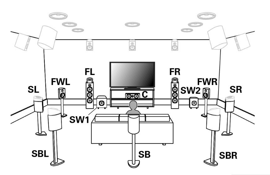

Καλό αλλά πρέπει να είναι κάποιος πολύ τυχερός, ώστε να έχει την δυνατότητα να τοποθετήσει στον χώρο του 16 ηχεία! (έτσι μέτρησα - εκτός αν τα TML-R, δεν είναι ηχεία). Προσωπικά θα έτρωγα παντόφλα σίγουρα!

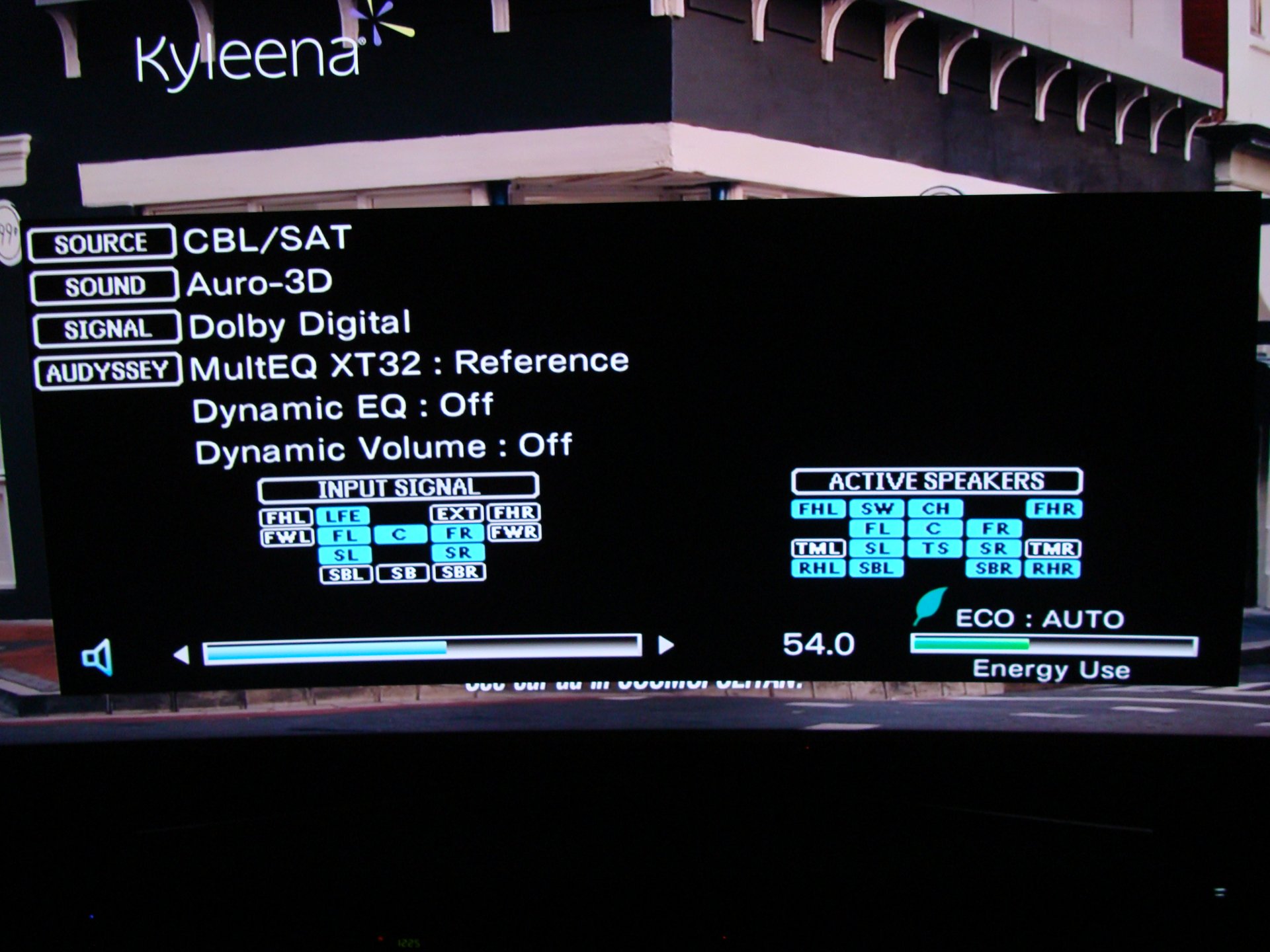

τα μπλε αριστερα ειναι τα καναλια εισοδου και τα μπλε δεξια ειναι τα καναλια που εχεις κανει συνδεση και παιζουν...
Αυτό ισχύει για τους περισσότερους!!!
22.273
15.548

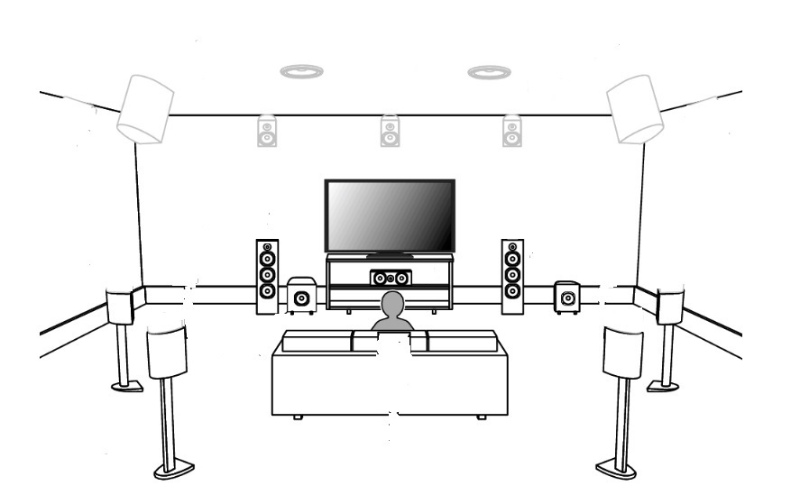

αυτες ειναι οι θεσεις ηχειων που μπορουν να μπουν.....
για πληρες 7.1.4 dolby atmos - dts x 11.1 (αναμενουμε αναβαθμιση σε 13.1)
.....και φυσικα 13.1 auro3D
ειστε κομπλε σε ολα με μια τοποθετιση ηχειων :party:
χωρο εχουμε ολοι για τα πανω :roflmao:
[DOUBLEPOST=1527180068][/DOUBLEPOST]εχει και sur back με ενα ηχειο (SB) .....!!!!
Use only one surround back speaker. Connect to the L terminal to SURROUND BACK when this setting is selected.

η επιλογη auro2D εχει εξοδο 5.1 -7.1
η επιλογη auro3D εχει εξοδο ως 13.1 ( αναλογα τον AV )
