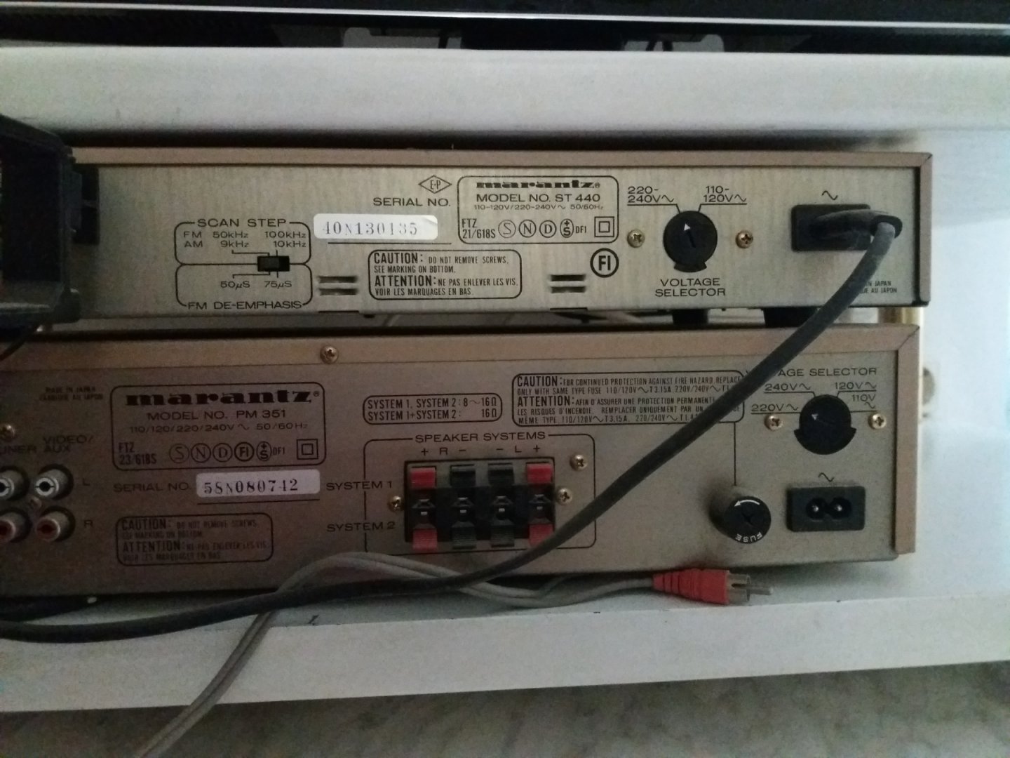

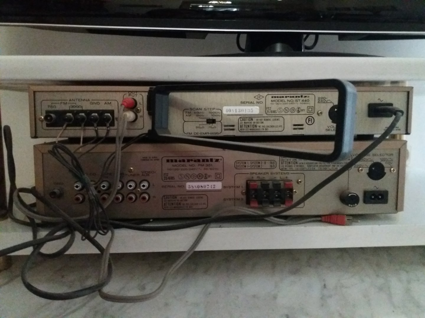

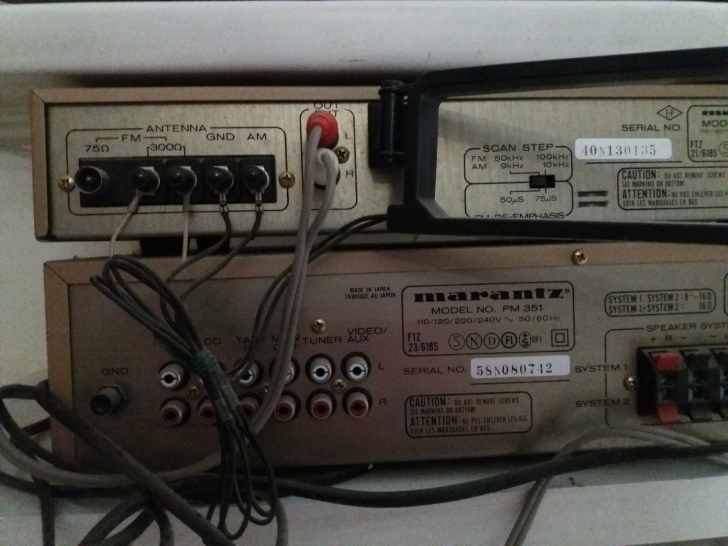

Καλησπέρα σας! Θα ήθελα τα φώτα σας μιας και είμαι τελείως άσχετος σε θέμα ήχου τα πάω πολύ καλά όμως με τα πληροφοριακά συστήματα δεν ξέρω αν βοηθάει κάπου. Λοιπόν έχω βρει από τον πατέρα μου το εν λόγω από τις φωτογραφίες Hifi να το πω (Πέρα από τον ενισχυτή και το ραδιόφωνο έχει και πικαπ και κασετόφωνο ολα της ίδιας εταιρίας)? Τέλοσπαντων η απορία μου είναι επειδή τα ηχεία είχαν καεί και τα πέταξε ο πατέρας μου σκεφτόμουν τα εξής να μου πείτε:
1. Και πιο βασικό αξίζει τον κόπο να ασχοληθώ να αγοράσω ηχεία? και αν ναι δεν ξέρω τι ακριβώς να πάρω αν υπάρχει καποιος να με βοηθήσει έλεγα να δώσω το πολυ μέχρι 200 ευρω.
2. Έχω σκοπό όπως το σκεφτόμουν τελοσπαντον θα μου πείτε και εσείς να το συνδέσω με το PC με οπτική και μετατροπέα γιατι επειδή είμαι gamer θα ήθελα απο εκείνα τα ηχεία να παίζει μουσική και απο τα ακουστικά του PC να ακούγεται μονο το παιχνίδι. Και επίσης έχω και με HDMI το PC με την τηλεόραση να τα χρησιμοποιώ στις ταινίες και σειρές που βλέπω.
Αξίζει το όλο concept? Σας ζάλισα λίγο αλλά ευχαριστώ εκ των προτέρων.

Καλώς σας βρήκα! Ναι σωστά έχεις δίκιο δεν μπορώ να βρω πως να το διορθώσω τώρα δεν βρήσκω κάποιο κουμπί. Αυτό σκεφτόμουν γιατί για να το πήρε 280.000 δραχμές τότε φαντάζομαι θα ήταν πολύ καλό. Όχι τίποτα δεν έχει κανείς κάτι σε ήχο πέρα από home cinema και τέτοια. Είδα στο σκρούτζ τα Dali Spector 2 αλλά δεν μπορώ να καταλάβω αν μου κανουν γιατί λέει 6Ω και στο δικό μου από πίσω τα 8-16 Ω που γράφει και που τα έχει και πάνω και κάτω δεν καταλαβαίνω τι εννοεί. Γι'αυτο ειπα να ανεβάσω φωτό μπας και κάποιος που ξέρει να με προσανατολήσει λίγο. Δεν έχω τρελές απαιτήσεις δεν ξέρω και πολλά απλά να μην δώσω τσάμπα λεφτά αυτό με ενδιαφέρει κυρίως.

Το tuner (440) είναι κουκλί.
Γράψε και τις άλλες συσκευές.
Τι χώρο έχεις;
Τι μουσική ακούς;
Πρέπει να βρεις εύκολα ηχεία. 8Ω θα ήταν το ιδανικό.

Αυτός είναι ο ενισχυτής, σωστά?
Βάλε τον επιλογέα τάσης στα 240V από τα 220. Όχι ότι θα δεις κάποια διαφορά αλλά εδώ και 10+ χρόνια η τάση δικτύου ΔΕΗ είναι 230V.
Με 50W ανά κανάλι να καούν ηχεία, μάλλον κάπου τον τσίτωνε πολύ ο πατέρας σου και λόγω μικρής ισχύος θα πρέπει να έκαψε τα tweeter. Όταν λες ότι καήκανε τα ηχεία, ξέρεις τι ακριβώς είχαν πάθει και δεν επισκευάζονταν?
Αν σκοπεύεις πάντως να ακούς και συ τσίτα με τον 351, λόγω ισχύος κινδυνεύεις να κάψεις και τα νέα ηχεία.
Για να ακούς από τον ενισχυτή μουσική και από τα ακουστικά του PC κάτι άλλο, αυτό μάλλον είναι θέμα δυνατοτήτων του Η/Υ και όχι του ενισχυτή, που απλά παίζει ότι του στείλεις.

Δες και τα μικρά KLIPSCH που είναι ευαίσθητα και 50W/8Ω.
Αμα θες να ακούς δυνατά ροκιές, δύσκολο με αυτόν τον ενισχυτή.
Τα W του ενισχυτή θα πρέπει να είναι ιδια ή λίγο περισσότερα από αυτά των ηχείων στα ίδια Ω.

Ναι αυτός είναι. Εγώ τα είχα κάψει μικρός είχαν μυρίσει περίεργα και όταν άνοιγες την ένταση γρατσουνουσανε. Δεν έχω ιδέα τι πάθαμε τα πέταξε χωρίς να πει τίποτα θα τα πήγαινα να ρωτήσω αν φτιαχνονται. Αυτό που θέλω να κάνω γίνεται από τον υπολογιστή ξέρω να τα κάνω αυτά. Στα υπόλοιπα δεν έχω ιδέα τι να κοιτάξω! άρα μέχρι στιγμής κοιτάω να έχει 8Ω και 50 w το κάθε ηχείο?

Τέσπα κάτι έμαθα και σήμερα. και κάτι άλλο αν παρω ηχεία που πρέπει να τα συνδέσω? στο system 1? στα πρώτα βύσματα του L και του R αντίστοιχα?

Δεν παίζει ρόλο, μόνο θα πρέπει να έχει επιλεχθεί το αντίστοιχο ζεύγος στο μπροστινό μέρος του ενισχυτή (SPEAKERS).
