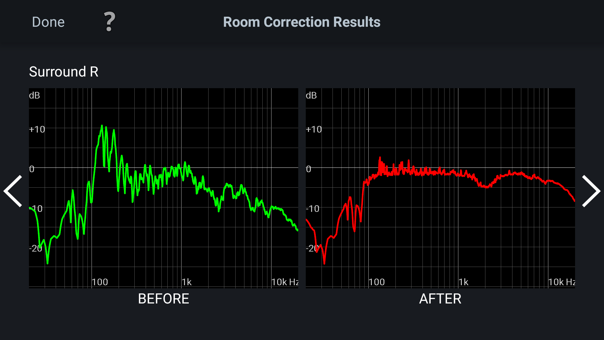

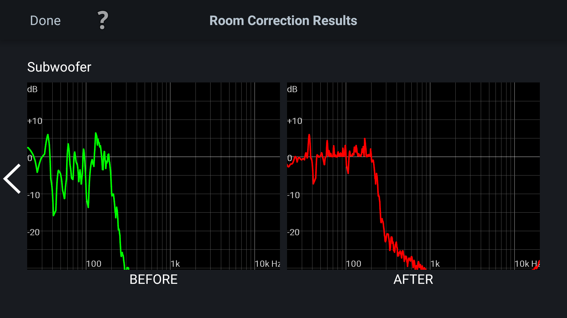

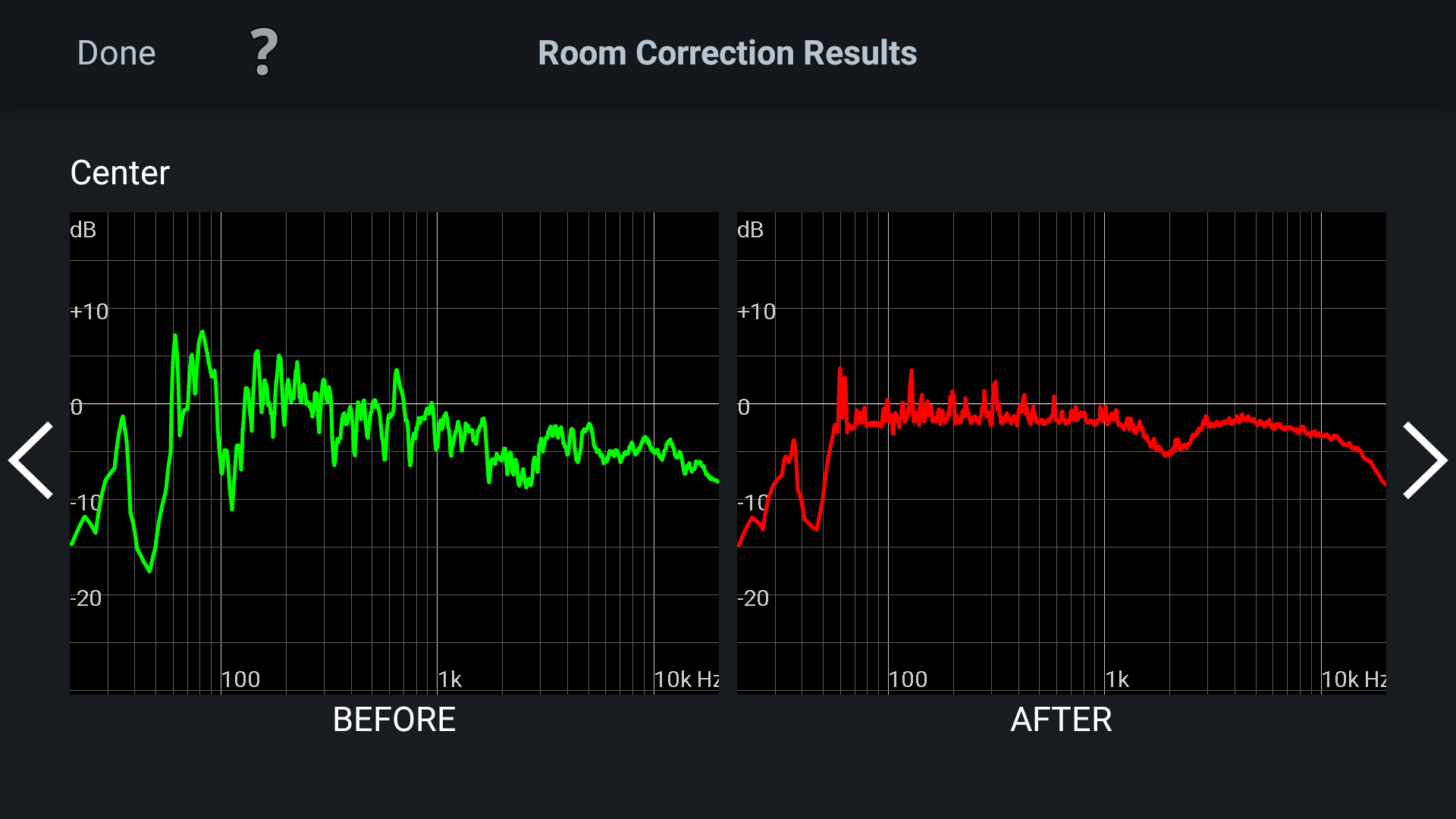

ναι, ασε να το κανεις μια και καλη...
σαφως και ο av σου παιρνει 2 sub με ρυθμιση.
....θα αφησεις το μεγαλο μπροστα και με το αλλο να κανεις δοκιμες(μετρησεις) στον υπολοιπο χωρο που μπορει να μπει και βολευει ωστε να παρεις το καλυτερο αποτελεσμα....
Οταν κανεις μετρηση θα την αποθηκευεις ..
Το καλυτερο αποτελεσμα ειναι εκεινο που το πρασινο σχεδιαγραμμα ειναι πιο ομαλο .
...δλδ η καμπυλη με τα λιγοτερα σκαμπανεβασματα δειχνει την καλυτερη θεση για το δευτερο sub.
αν θυμαμαι καλα εχεις ενα b&w ε ;
βαζεις και τα διαγραμματα εδω να δουμε..
Κρος οταν τελειωσει το audyssey να βαλεις στα LR 80hz και για τα υπολοιπαν 90hz η 100hz....δοκιμασε το
το μικροφωνο στο υψος αυτιου και να κανεις ολες τις μετρησεις που λεει δλδ 8
...αν το βαλεις στο 1μ θασαι οκ

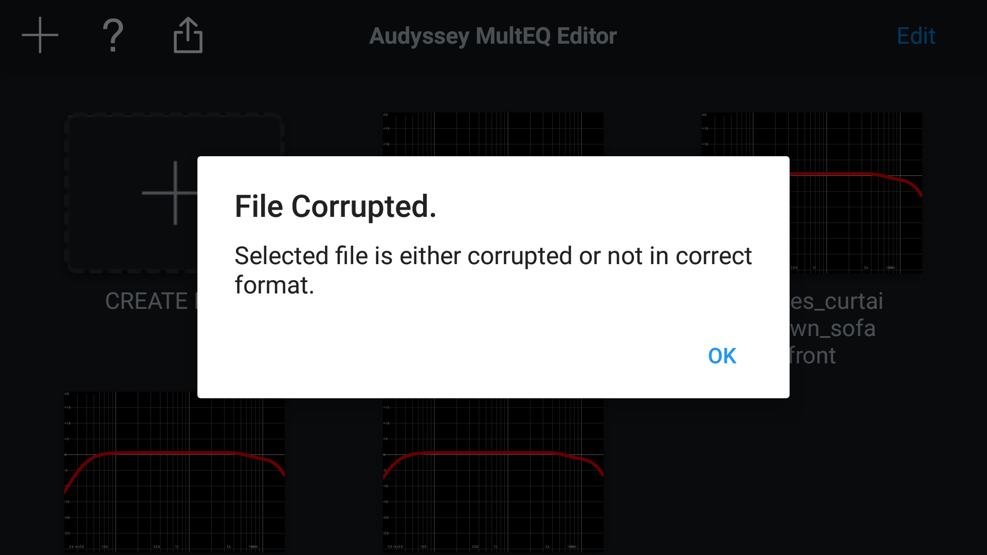

Ρε παιδιά τωρα ότι και να πάω να επιλέξω απτό app μου βγάζει αυτό.
Τσάμπα 2 ώρες που παλεβα;;; Τα νεύρα μου
4.568
7.890
έχεις βάλει την τελευταία έκδοση? πάντα να το σώζεις και τοπικά ή στο google drive. αυτό το κάνει όταν δεν τερματίσεις σωστά το app και του κάνεις force close στο κινητό. να πατάς και το edit και να κάνεις 2-3 αντίγραφα.
Δυστυχώς όλα από την αρχή αν δεν έχεις κάνει κάτι από τα παραπάνω.

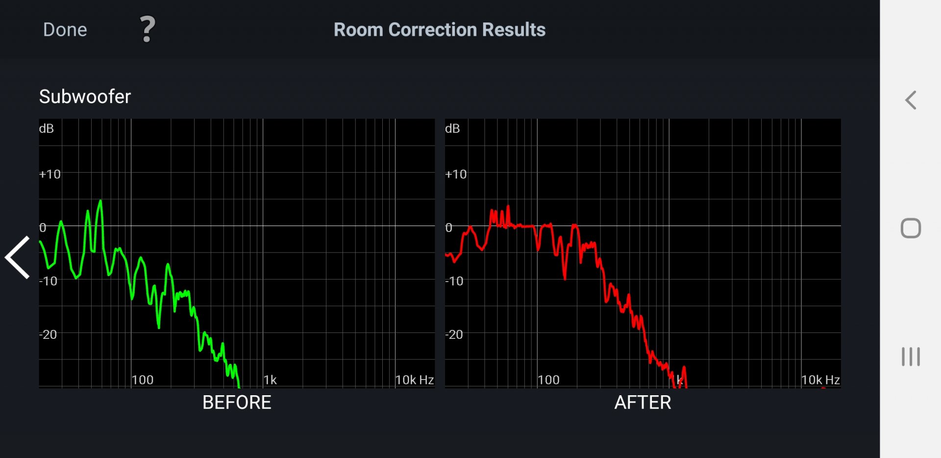

δοκιαμσα να αποθηκευσω ρυθμισεις με τον καναπε μου πιο μπροστα οπως βλεπω ταινιες ολα καλα. πλην οτι βγαζει το σαμπ στα 7 μετρα αντι στα 4.
μετα δοκιαμσα να τρεξω παλι το auddysey μεσω του app με τον καναπε πισω στον τοιχο οπως τονεχω κανονικα και ακουω μουσικη. εκει αναγκαστικα μου βαζει τα fronts large και οταν παω να τα κανω small δε το δεχεται γιατι λεει τα μπρος με τα πισω ηχεια εχουν αποσταση ανω των 6μετρων!
τι κανουμε σε αυτη την περιπτωση;
TERMATOGAZI
Bass!
2.148
4.881
ας τα γραφω εδω μη γραφω σε δυο τοπικ.
Το sub που στο βγαζει λαθος μετρα ειναι φυσιολογικο , μην το πειραζεις.
Τωρα αυτο με τα 6 μετρα πρωτη φορα το ακουω .
Μπορεις να βαλεις φωτο τι σου βγαζει?
