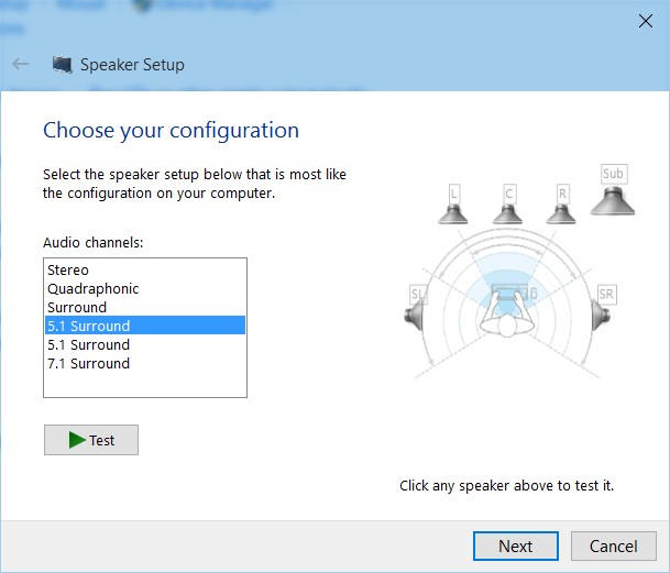

Εγώ έχω τα Ελληνικά win.
Όταν επιλέγεις "Ρύθμιση Παραμέτρων" σου εμφανίζει την δυνατότητα επιλογής ηχείων?
Πχ
Στερεοφωνικά
Τετραφωνικά
Περιφερειακός ήχος
Περιφερειακός ήχος 3.1
Περιφερειακός ήχος 5.1
Περιφερειακός ήχος 7.1

Ναι μου το βγάζει αν και δεν έχει σημασία τι θα βάλεις καθώς το decoding το κάνει ο ενισχυτής

Και ο δικός μου τα ίδια αναφέρει.
Αν έχετε ποτέ συνδέσει τον av σας με οπτική ή coaxial επιλογή τότε θα προσέξετε ότι δεν υπάρχει η παραπάνω δυνατότητα επιλογής ηχείων. Διότι υπάρχει αυτόματη επιλογή από τον av όπως ακριβώς και με ένα αμιγώς μηχάνημα media player (dune apple κλπ)!
Έτσι η hdmi για μένα θεωρείται ελλιπείς. Διότι κάθε φορά που θέλω να επιλέξω ένα αρχείο πχ flac και να θέσω την επιλογή Neo x Music στον av (Ασχέτως μάρκας -Yamaha, marantz κλπ) δεν έχω αυτήν την δυνατότητα εκτός αν διορθώσω με το χέρι πιο πάνω σε stereo.....
Με λίγα λόγια το decoding δεν το κάνει ο ενισχυτής (τουλάχιστον σωστά). Για να το κάνει πρέπει να έχετε επιλέξει τουλάχιστον 5.1 επιλογή. Εκεί όμως δεν δουλεύουν οι δικάναλες ψηφιακές ευκολίες όπως η παραπάνω αναφερόμενη...

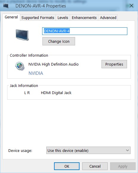

στον ενισχυτή σου (πιστεύω θα έχει παρόμοιο μενού με τον Denon) στο ----->source select----->input Assign...είναι επιλεγμένο το hdmi ή to digital?

Όταν βλέπεις ταινία βλέπεις στον ενισχυτή σου dd, dts κ.λ.π? Αν ναι τότε είσαι εντάξει. Αυτό για τη μουσική που λες δεν το έχω δοκιμάσει. Αν όντως ισχύει σύνδεσε το pc σου με οπτική και επέλεξε αυτό το source για όταν ακούς μουσική

Όπως και να έχει παιδιά, υπάρχει πρόβλημα με την hdmi. Όπως έχω προαναφέρει, λόγω αυτής της ιδιομορφίας όλες μου τις ταινίες τις έχω στο dune, το οποίο και καλύτερη πιστεύω εικόνα έχει αλλά και ήχο.
Στο pc έχω όλα τα αρχεία μουσικής τα οποία λόγω της ευκολίας διαχείρισης των win αλλά και των λοιπών προγραμμάτων που υπάρχουν, κάνουν ευκολότερη την ζωή μας. Μέχρι εκεί όμως.
Τώρα, λόγω του ότι η οπτική διαχειρίζεται καλύτερα το ψηφιακό σήμα, τουλάχιστον σε 5.1 που είναι το δικό μου σύστημα, θα ασχοληθώ λίγο περισσότερο και θα σας αναφέρω.
Πάντως, επειδή το έχω ψάξει εδώ και αρκετό καιρό, ναι μπορούμε να έχομε πολυκάναλο σήμα σε hdmi αλλά με αρκετούς συμβιβασμούς. Προσπαθήστε και εσείς στα δικά σας. Όταν λοιπόν έχετε θέσει 5.1 ή 7.1 κλπ κλειδώνει εκεί και δεν χειρίζεται σωστά το αναλογικό σήμα. Όταν το γυρίσετε σε stereo , χειρίζεστε άψογα το δικάναλο σήμα, όμως δεν βλέπετε τα ψηφιακά φορμά (dts κλπ). Προσπαθήστε να συνδέσετε οπτική (μόνο φυσικά για τον ήχο) και Hdmi για εικόνα, και αυτομάτως όλα τα προβλήματα λύνονται. Ούτε επιλογές ηχείων χρειάζονται, ούτε τίποτα. Όλα τα διαχειρίζεται ο av όπως είναι και το σωστό φυσικά.
Δεν ξέρω αν έχουν κάποιοι ασχοληθεί περισσότερο με το θέμα και έχουν άλλη λύση!
