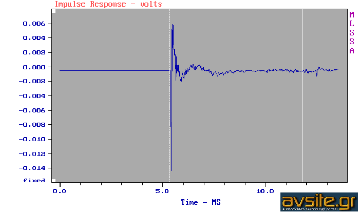

Απάντηση: MARTIN LOGAN PURITY ----REVIEW
1) Κρουστική απόκριση
Το διάγραμμα δεν σβήνει «ακαριαία» . Κατά συνέπεια υπάρχει
κάποια ποσότητα «ενέργειας» χαμηλού που «κρατάει» το ηχείο .
Αυτό προφανώς θα αφήνει το στίγμα του στην ηχητική συμπεριφορά
του ηχείου στα χαμηλά και μένει να δούμε αν αυτό γίνεται με
ευχάριστο ή ενοχλητικό τρόπο .

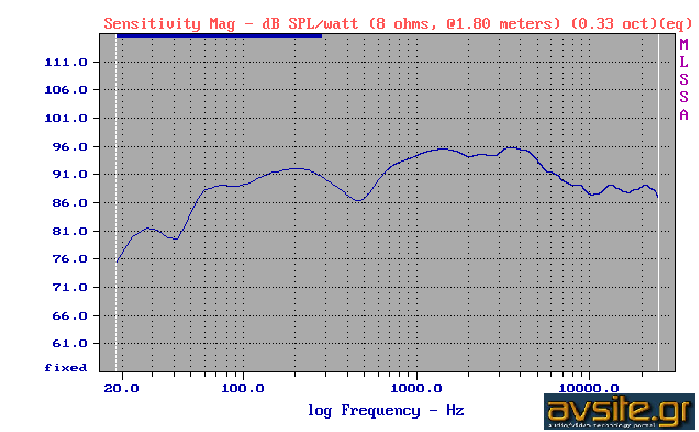

5) Απόκριση συχνότητας
Υπάρχει μια προβολικότητα στην μεσαία-μεσουψηλή περιοχή
που νομίζω ότι επιλέχτηκε σκόπιμα για να μην πνίγεται
η μεσαία όταν το ηχείο είναι αρκετά μακριά από τον πίσω
τοίχο (σύνηθες φαινόμενο όταν επιδιώκουμε βέλτιστη
στερεοφωνική εικόνα τραβώντας το ηχείο μακριά
από τον πίσω τοίχο για να αξιοποιήσουμε την χρονική
καθυστέρηση του πίσω ανακλώμενου κύματος).
Στα 450 Hz υπάρχει μια βύθιση προφανώς γύρω από
την περιοχή cross που προφανώς οφείλεται στις σχεδιαστικές
επιλογές του crossover.
Η περιοχή «βύθισης» είναι ευτυχώς στενή και μάλλον ήσσονος
σημασίας αφού εκτείνεται σε λιγότερο από μισή οκτάβα.
Τα πρίμα είναι εκτεταμένα προσεγγίζοντας χωρίς πρόβλημα
τα 20khz . Είναι όμως «κρατημένα» πάντως κάτω από το επίπεδο
των μεσαίων. Έχει ενδιαφέρον και εδώ να δούμε ηχητικά
πως ακούγεται αυτή η επιλογή!
