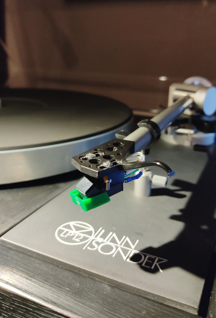

Έχω αποκτήσει ένα παλιό linn sondek με βραχίονα τον ittoc.
Μπορώ να επιλέξω το mc phono stage του προ της naim πού διαθέτω ή το mm creek obh 8se.
Budget περίπου 300 €
Κοιτάζω προς την AT OC9XEN από mc ή AT VM 540MLαπο mm.
Το προηγούμενο πικάπ ήταν rega planar 3 με goldrig eroica lx
Ευχαριστώ !!

Ο Ittoc έχει ενεργό μάζα 13.5 γρ.
Οι δύο κεφαλές έχουν δυναμ. ενδοτικότητα 6 & 10 και βάρος 7.6 & 6.4 αντίστοιχα και βάσει του VE είσαι οριακά ψηλά.
Ίσως θες κεφαλή με λίγο μεγαλύτερη ενδοτικότητα

Γενικά οι mm ηχούν διαφορετικά από τίς mc ... οι ΑΤ γεφυρώνει κάπως αυτού τους δύο κόσμους , έχω πχ την ΑΤ150mlx πού ενώ mm ηχεί σάν mc είναι όμως ακριβότερη του πλαφόν σου και μόνο σε στοκ , εναλλακτικά κάποια nagaoka

Ευχαριστώ για την απάντηση.
Υπάρχει μια shure V15 IV jico sas σε άλλο βραχίωνα-πλατώ.
Στον ittok φοράω μια mc benz Glider SL.

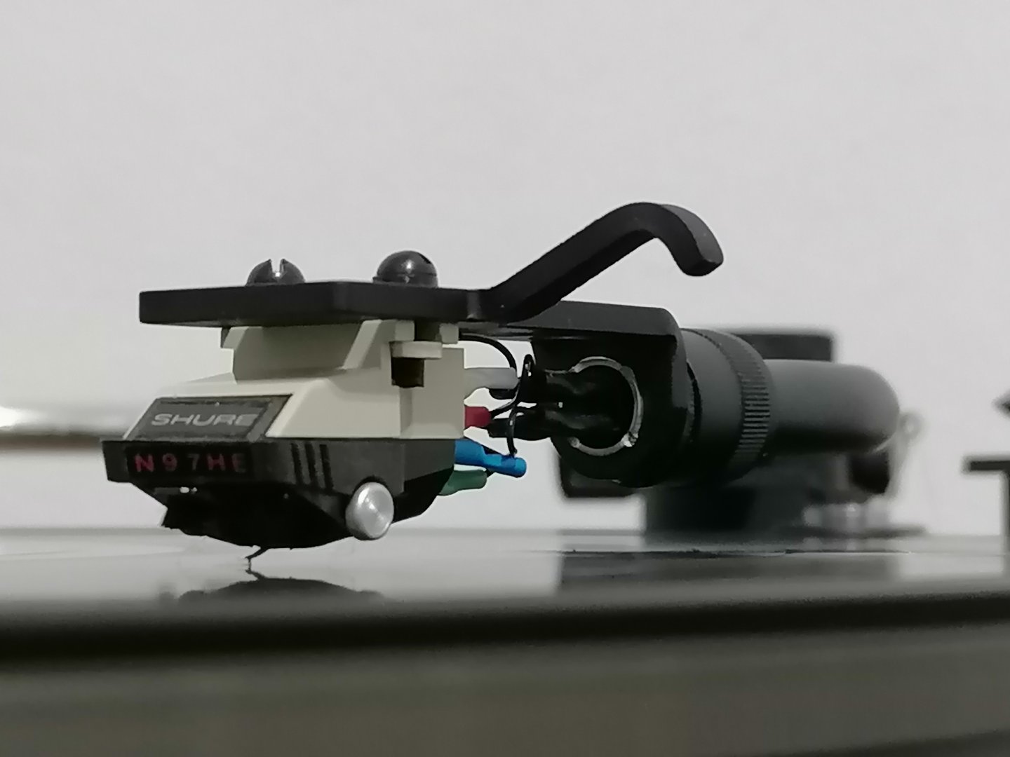

H hyperelliptical βελονα της V15 IV , παρ'ολο που ονομαζοταν ετσι, στην ουσια ηταν τυπου nude Line contact , καλυτερη απο τις nude 0.2 x 0.7 που χρησιμοποιουσαν επισης σε αλλες κεφαλες.
Στη φωτο, η Hyperelliptical οπου φαινεται καθαρα η Line contact σχεδιαση της.
Την ιδια ακιδα και παρομοιο στελεχος , ειχαν και στην Μ97ΗΕ Era IV , μια επισης εξαιρετικη SHURE.
Υπηρχε επισης και V15 Type III HE.
