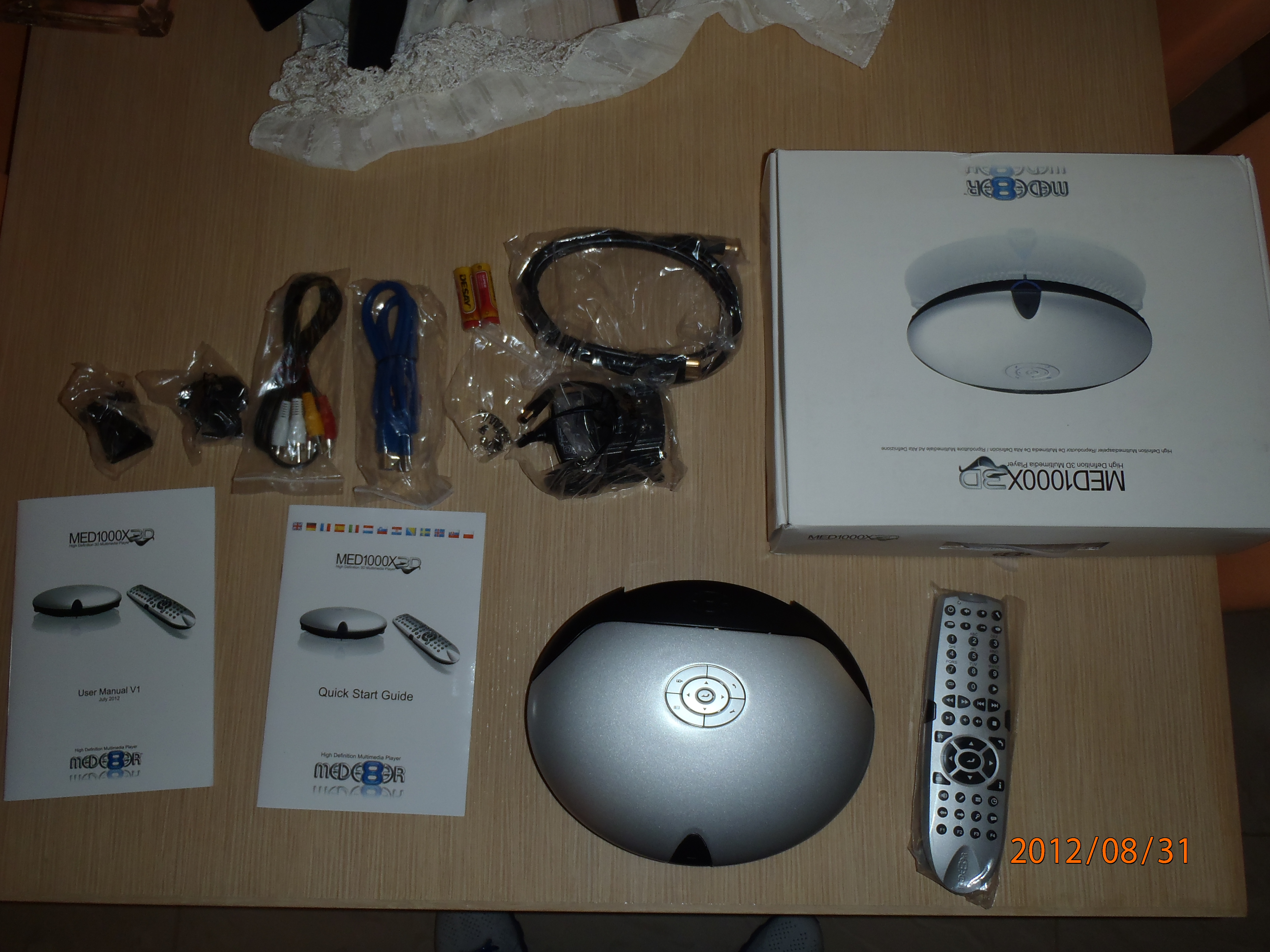

Ξεκινάμε λοιπόν με τη συσκευασία και τα περιεχόμενα της.
To MED1000x3D έρχεται σε μια κομψή συσκευασία βαλιτσάκι.
Στο περιεχόμενο της θα βρούμε εκτός του player, το μετασχηματιστή με τα ανάλογα ανταπτοράκια για αγγλική ή ευρωπαϊκή πρίζα, το πολύ όμορφο φωτιζόμενο τηλεχειριστήριο, καλώδια εικόνας όπου δεσπόζει φυσικά το hdmi, καλώδιο usb και τα manuals.
To mede8er είναι μια στιβαρή συσκευή με πολύ καλό φινίρισμα και σχήμα στρειδιού. Το αν είναι όμορφο είναι υποκειμενικό, σίγουρα όμως είναι καλοφτιαγμένο.

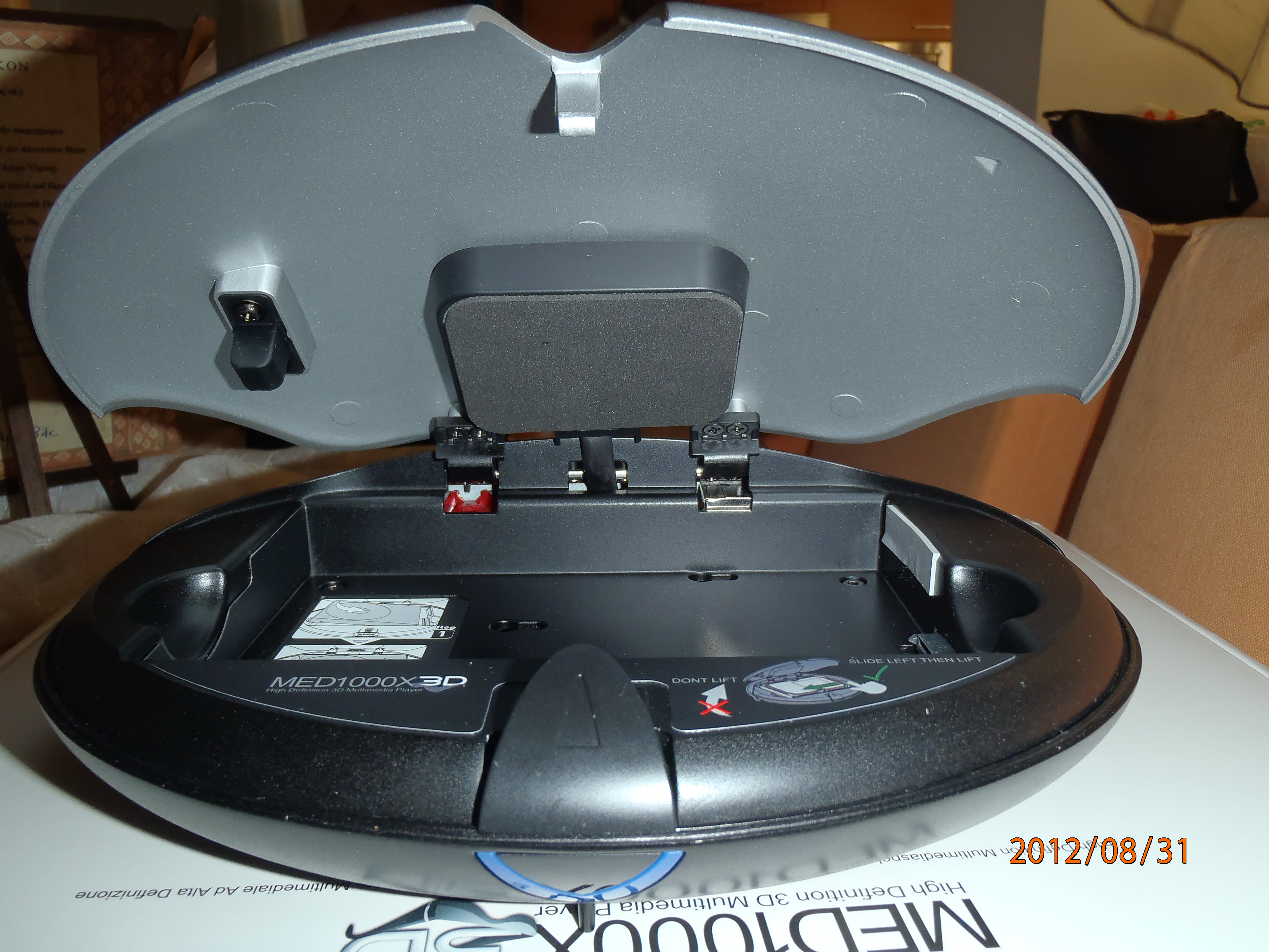

Στο μπροστινό μέρος υπάρχει ένα μεγάλο κουμπί, που επιτρέπει στη συσκευή να ανοίξει για να υποδεχτεί τον εσωτερικό σκληρό δίσκο.

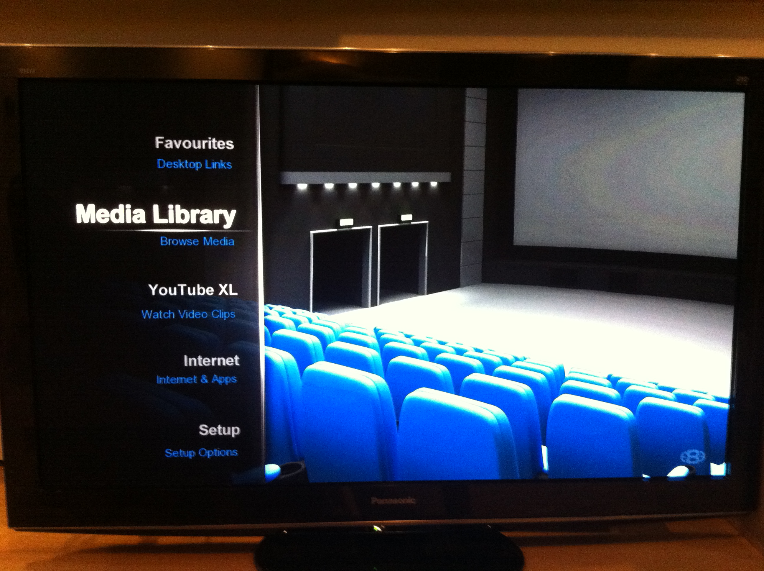

Τα menu του player χωρίζεται σε 5 κατηγορίες:
Favourites, Media Library, Youtube xl, internet, setup.
Ξεκινώντας απ' το τέλος στο setup καθορίζετε παραμέτρους που αφορούν το σύστημα, την εικόνα, τον ήχο, τις ρυθμίσεις δικτύου. Εδώ θα βρείτε και πληροφορίες, όπως πχ την έκδοση του firmware, την ip κα.

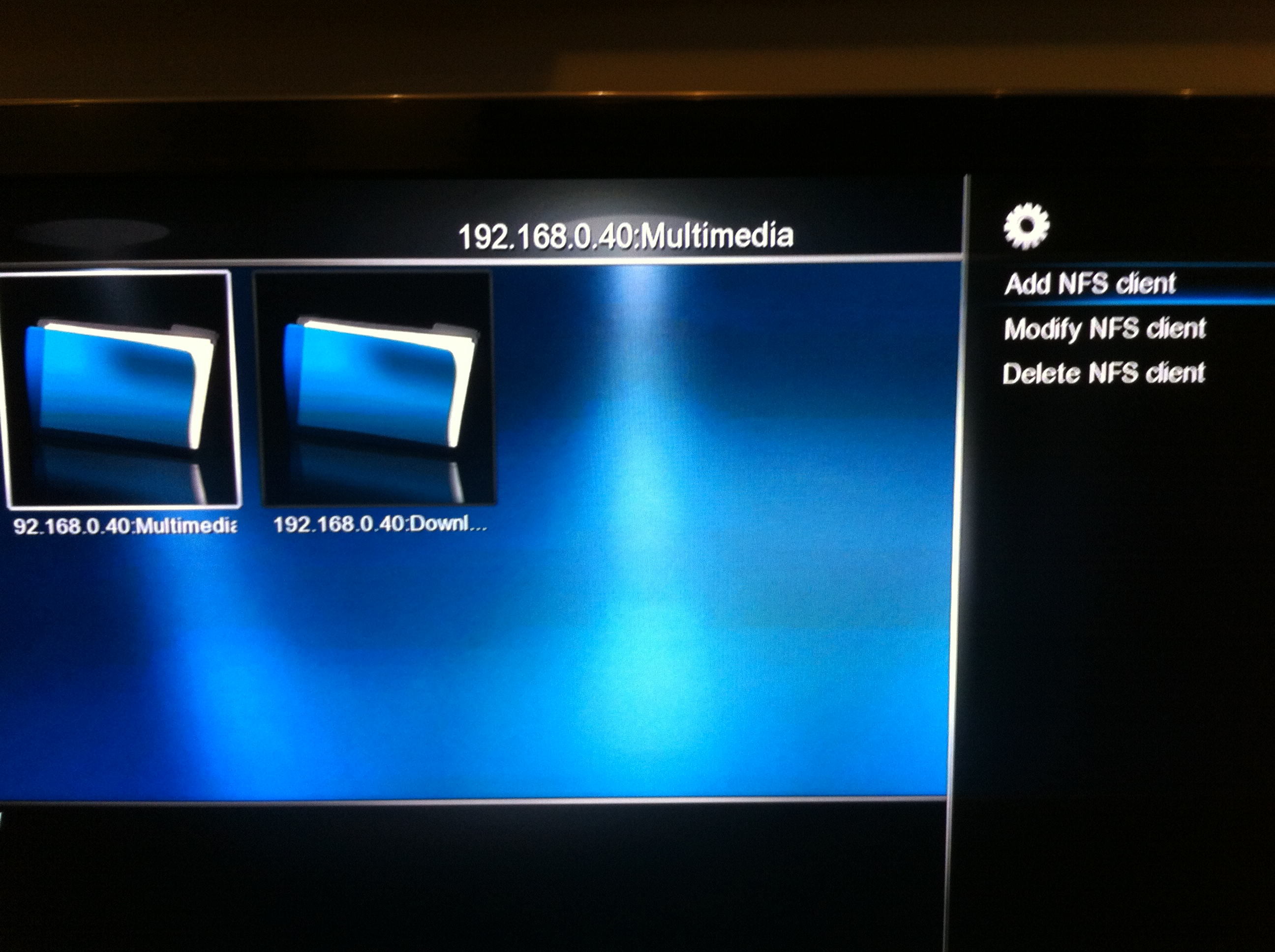

Εδώ θα βρείτε τις υποεπιλογές για usb σκληρό, internal hdd, network (υποθέτω smb), upnp, nfs.
Εδώ λοιπόν έφαγα μια ώρα για να βρω το nas μου (qnap). Το πρόβλημα δε βρισκόταν στο med (όπως πίστεψα στην αρχή), αλλά στις ρυθμίσεις ασφαλείας του nas.
Το επόμενο βήμα θα είναι να το κάνω να δουλέψει και μέσω nfs.

Είπαμε απο χθες ότι κατάφερα με επιτυχία να κάνω το med να δει με smb το nas μου. Πλέον ήταν εύκολο να το κάνω να συνεργαστεί και σε nfs. Δεδομένου ότι έχετε "ανοίξει" τις σωστές πόρτες στο nas σας, το μόνο που έχετε να κάνετε είναι να πάτε στην επιλογή nfs κάτω απ' το media library. Εκεί πατάτε το πλήκτρο του μενού και προσθέτετε το φάκελο του nas που θέλετε να μοιραστείτε, βάζοντας στο παράθυρο που θα εμφανιστεί την ip του nas και το ακριβές όνομα του φακέλου.

Μια ματιά απ' το κεντρικό μενού:
Τα internet καλούδια οπωσδήποτε αποτελούν ένα πολύ καλό συνοδευτικό, ωστόσο μου έκανε εντύπωση ότι δε μπορούσα να πάρω ήχο στον ενισχυτή μου στο youtube xl.

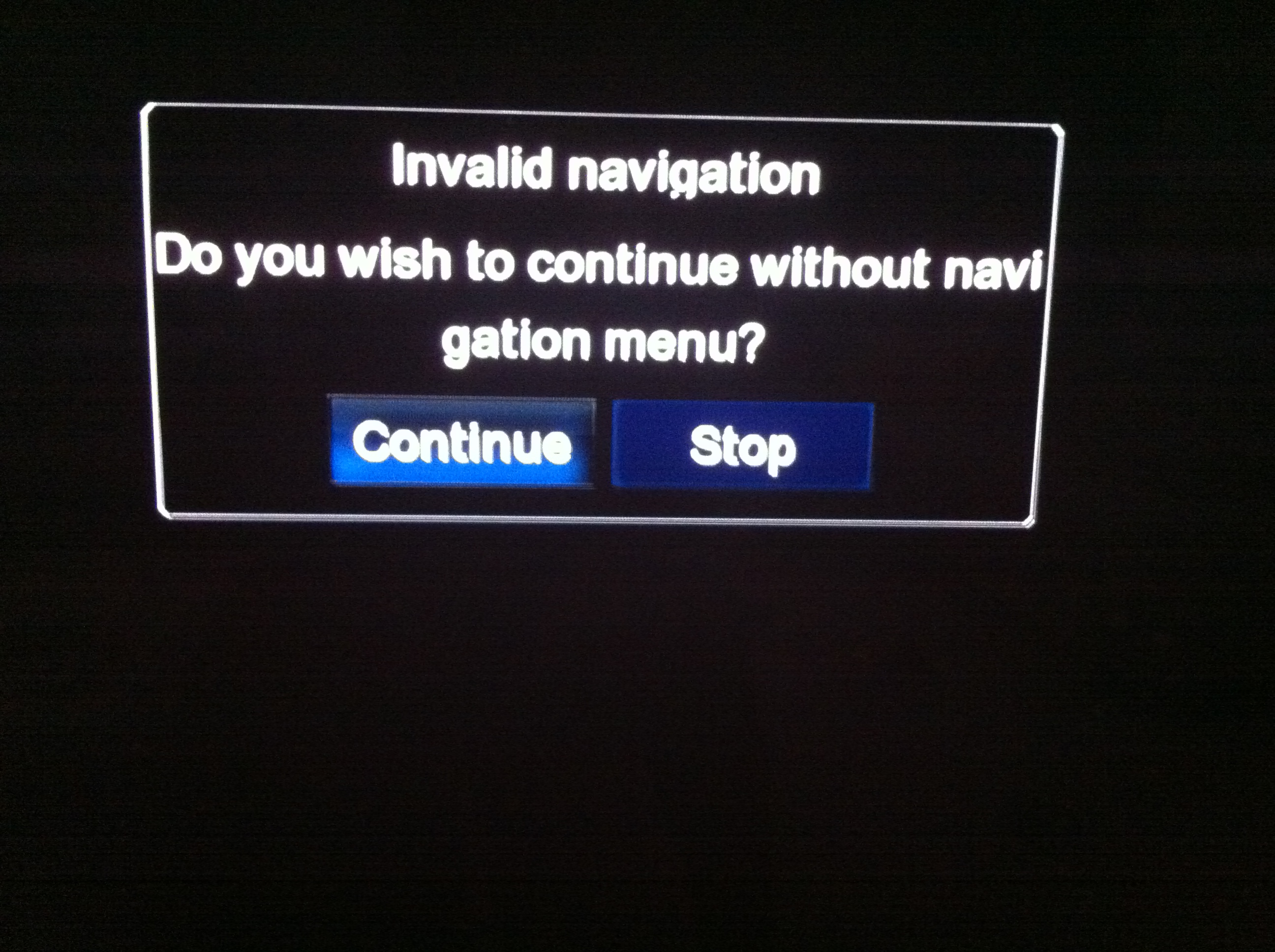

Έπαιξαν όλα ανεξαιρέτως τα bd που δοκίμασα. Στη συντριπτική πλειοψηφία τους μου έδιναν αυτό το μήνυμα:
Απλά έχανα τα menu. Ένας μόνο bdmv φάκελος έπαιξε σωστά. Σε ένα iso στο κεντρικό menu, μου εμφάνισε το background εξαφανίζοντας ωστόσο τις επιλογές. Παρόλα αυτά πατώντας το ok έπαιξε κανονικά.

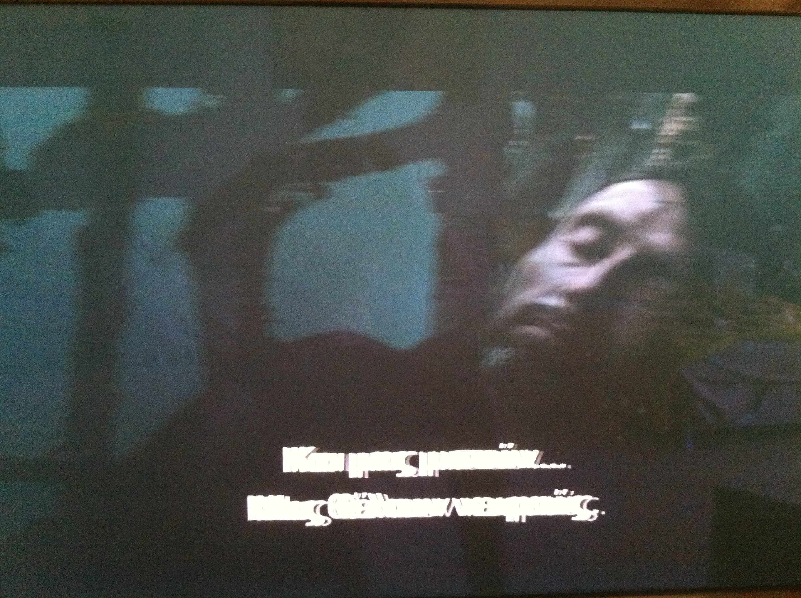

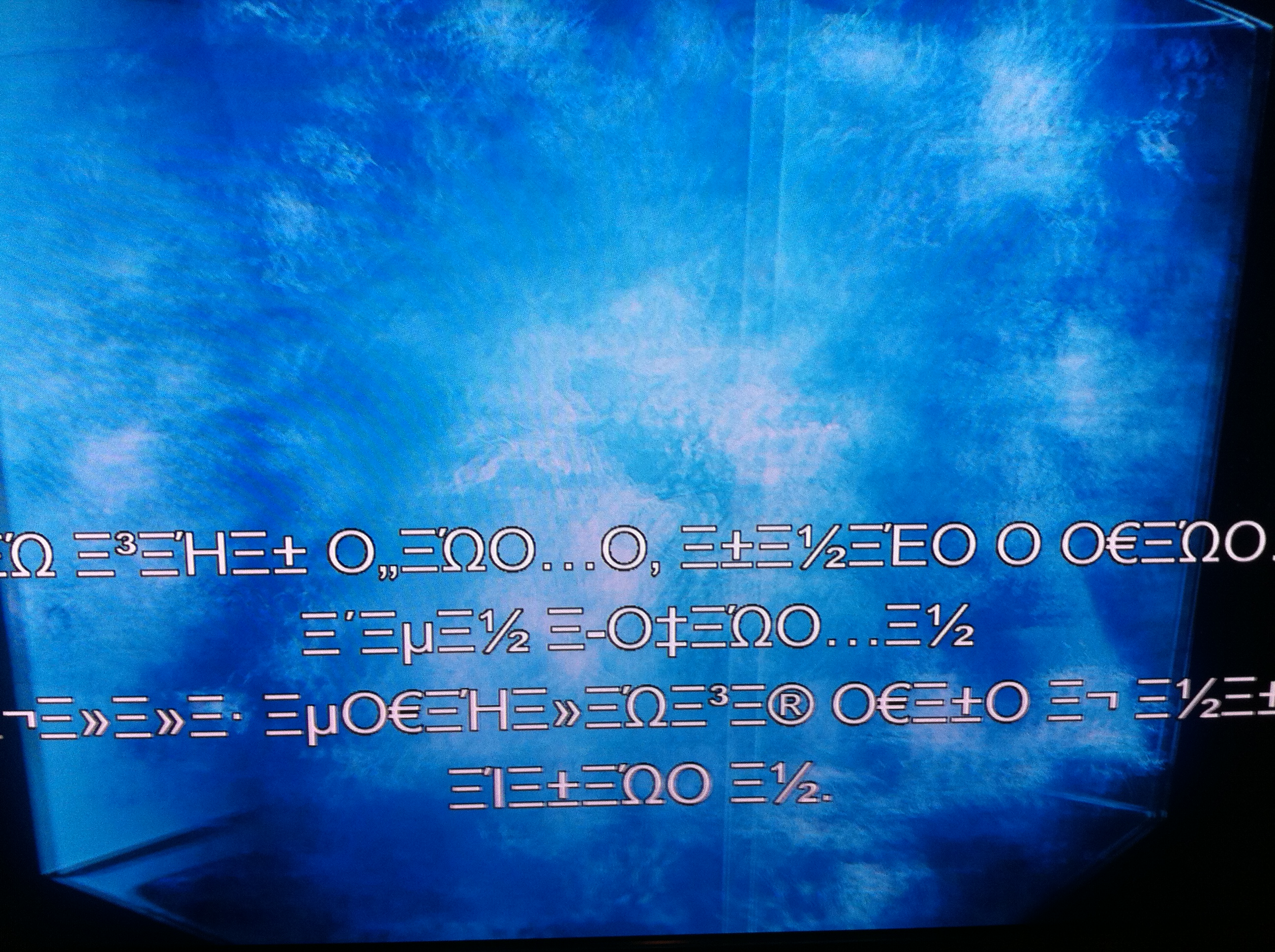

Για τα 3d iso και εξωτερικούς υπότιτλους. Οφείλω να ομολογήσω ότι δεν είχα ασχοληθεί ξανά με υπότιτλους σε 3d αρχεία. Έβαλα σε ένα φάκελο 3d iso και srt αρχείο. Το αποτέλεσμα ήταν αυτό εδώ.
Αύριο θα πειραματιστώ και με 3d sbs mkv αρχείο. Υποθέτω όμως ότι θα χρειαστεί να κάνω κάποιο conversion με το 3d subtitler; Αν κάποιο παιδί ξέρει πως να μετατρέψω απλό srt αρχείο σε 3d srt ας με καθοδηγήσει μπας και καταφέρουμε να το δοκιμάσουμε.
Συγγνώμη ούτε τώρα δεν παίζουν σωστά οι εξωτερικοί υπότιτλοι με 3d iso? Και με mkv θα θέλουν πάλι μετατροπή? Τι σόι νέο player είναι αυτό? Υποτιθεται ότι θα τα έκανε αυτόματα έτσι δεν είναι? Απογοήτευση...
Αν μπορείς φίλε ενημέρωσε για τους υπότιτλους ξανά. Ευχαριστώ
Κοίταξε μπορεί να φταίει και το encoding, μπορεί και όχι. Ελπίζω το βράδυ να βρω χρόνο να το κοιτάξω.
Είναι όμως ένα νέο player που προσφέρει 3d αναπαραγωγή μάλλον καλύτερη απ' τα υπόλοιπα της αγοράς. Στηρίζεται σε νέο chipset κι αν μη τι άλλο η mede8er έχει αποδείξει ότι βελτιώνει το firmware.
Πέρα απ' το θέμα υποτίτλων (που μπορεί και να μην υφίσταται) δεν έχει καμία χτυπητή αδυναμία.

Στα settings πρέπει να έχει auto detect encoding ON,βάλτο στο OFF Γιώργο
Λεωνίδα μου το είχα διαβάσει αυτό απ'την παρουσίαση σου στο προηγούμενο med. To έχω ήδη στο off.

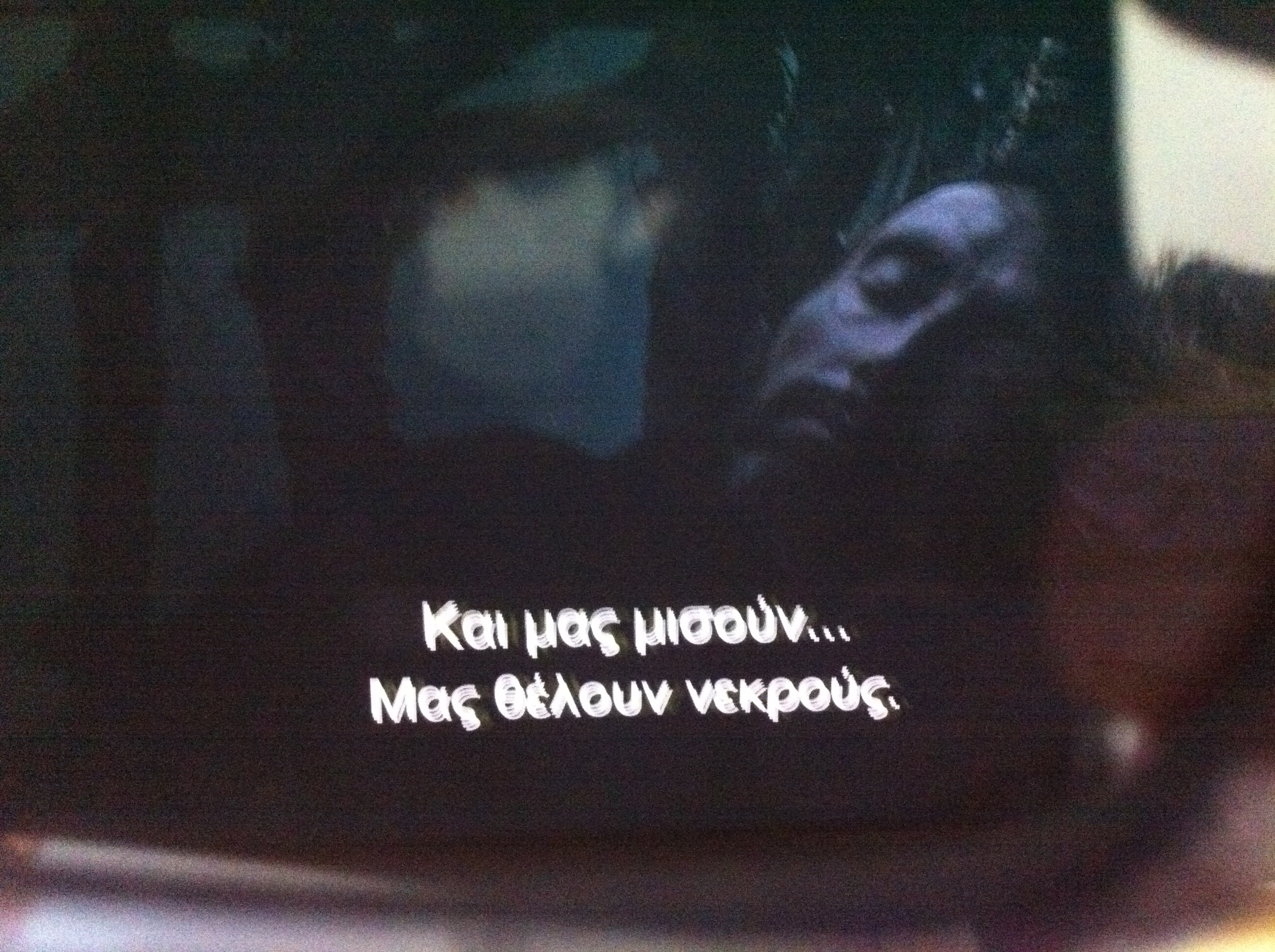

Ευχάριστα νέα απο αναπαραγωγή 3d sbs. Οι υπότιτλοι έπαιξαν κανονικά. Για να γίνει αυτό ενεργοποίησα πρώτα στην tv το sbs 3d κι έπειτα κατά την αναπαραγωγή της ταινίας πατώντας το πλήκτρο menu επέλεξα 3d sbs.
Χωρίς τα γυαλιά
με γυαλιά
