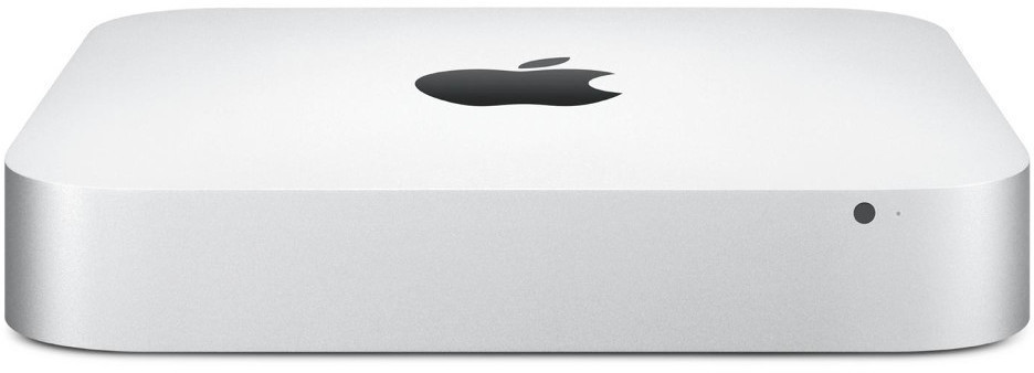

Τέλος πάντων, με τις βασικές συνδέσεις τελειώσαμε, τα είπαμε τόσο αναλυτικά που και 6-χρονο παιδί κατάλαβε.
Άρα, αν πάρεις τη μέτρικ, για να ακούσεις μουσική, θες τυπικά τα εξής:
1. κάποιο μακ
2. ένα καλώδιο FireWire
3. ένα ζεύγος καλωδίων από TRS σε XLR
και με εικόνες:
1.
2.
3.

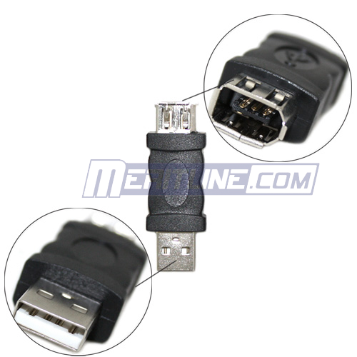

usb δέν έχει?δέν είναι καλό...
η μετατροπή είναι εύκολη, δε ξέρω όμως αν μπορεί να λειτουργήσει.
πολλοί λεν ότι δουλεύει, πχ:
http://www.wisegeek.com/what-is-a-firewire-to-usb-adapter.htm#slideshow
μια δοκιμή θα μας πείσει:
http://www.meritline.com/ieee-firewire-pin-female-adapter---p-43546.aspx
http://www.easytechnology.gr/index.php?main_page=product_info&products_id=5704&ref=bestprice.gr
http://www.easytechnology.gr/index.php?main_page=product_info&products_id=5705&ref=bestprice.gr
http://www.easytechnology.gr/index.php?main_page=product_info&products_id=6766&ref=bestprice.gr
