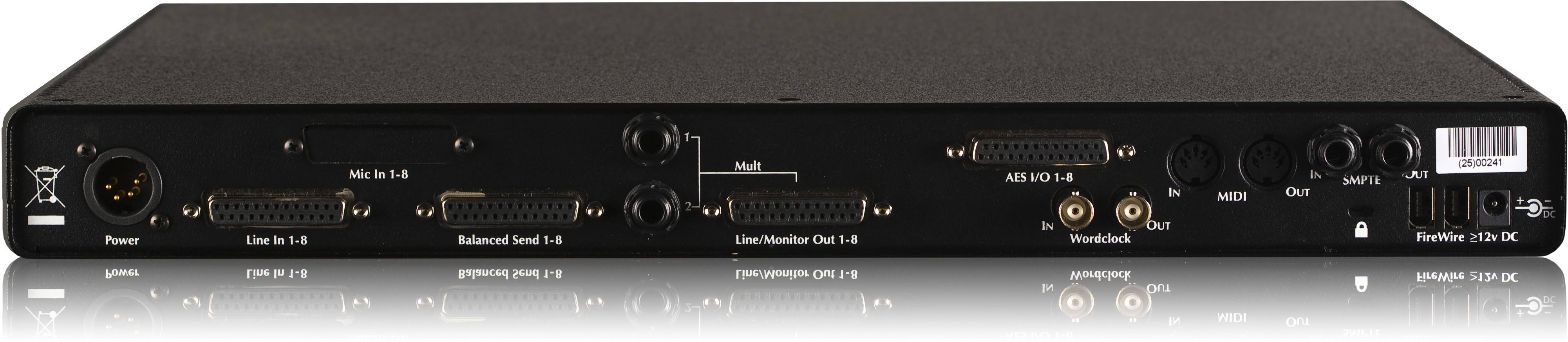

πάμε λοιπόν στα οπίσθια της μέτρικ, πρώτη η ULN-8 και από κάτω η LIO-8. ποιος βρήκε τις διαφορές;
όπως βλέπετε, η μόνη διαφορά είναι η ύπαρξη βύσματος στη θέση "Mic In 1-8", δηλαδή η διαφορά τους έγκειται στην παρουσία (ή απουσία - όπως το δει κανείς) 8 προενισχυτικών βαθμίδων.
Οι προενισχυτικές αυτές βαθμίδες μπορούν να χρησιμοποιηθούν για μικρόφωνα, ή για οτιδήποτε έχει τόσο χαμηλή έξοδο (ναι, για πικάπ με κεφαλή χαμηλοέξοδη, αυτές τις MC)
H πλακέτα με τις 8 προενισχυτικές βαθμίδες μπορεί να αγοραστεί σε δεύτερο χρόνο, και να τοποθετηθεί εντός της LIO-8 από το χρήστη (είναι πολύ απλό) με αποτέλεσμα να μετατρέπεται μια LIO-8 σε ULN-8.
Ταυτόχρονα, υπάρχει διαθέσιμη η δυνατότητα αγοράς 4 προενισχυτικών βαθμίδων, σε πολύ οικονομικό κοστολόγιο (~ 400 €).

Τέλος πάντων, ας δούμε πως διάλο συνδέεται αυτό το τερατούργημα, που δικαίως "φοβίζει" με τα βύσματα της πίσω όψης του, όπως "φοβίζει" και με τις δυνατότητές του.
Όπως θα προσέξατε, έχει στη μέση ένα βύσμα που γράφει "Line-Monitor out 1-8" και δίπλα του, στα αριστερά, έχει δυό τρύπες στρόγγυλες που γράφουν "1" και "2" και υπάρχει και μια ένδειξη "Multi" που ενώνει αυτές τις μαύρες τρύπες με το προαναφερθέν βύσμα.
ας τα ξαναδούμε:

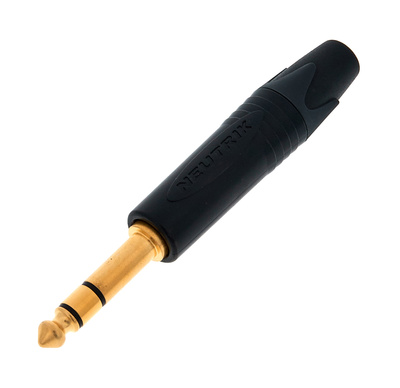

Οι δυό τρύπες αυτές, με τις ενδείξεις "1" και "2", είναι τρύπες που μπαίνει το μεγάλο "καρφί" που ξέρουμε από τα ακουστικά, το "στέρεο" βύσμα. Ονομάζεται "TRS Balanced" και οπτικά είναι ως εξής:
Όπως μάλλον έχετε υποψιαστεί τώρα, τα αναλογικά κανάλια εξόδου με αριθμό "1" και "2" του 8-κάναλου βύσματος DB-25, βγαίνουν και από τις εξόδους αυτές, όπου μπορείτε να καρφώσετε τα 2 καρφιά σας, με απλά καβλώδια, που από τη μια θα έχουν καρφί (TRS Balanced) και από την άλλη το γνωστό μας XLR!
Αν τυχόν καρφώσετε ένα ή και τα δυό καρφιά εκεί μέσα, τότε αυτομάτως "κόβεται" η σύνδεση των καναλιών που "καρφώσατε" με το DB-25.
Οπότε, για αρχή ας πούμε, αν σας ενδιαφέρει να ακούσετε απλά "στρερεοφονικά", σας χρειάζονται 2 απλά τέτοια καλώδια, τα οποία μπορείτε να βρείτε πολύ εύκολα, ή και να τα φτιάξετε, μετατρέποντας ένα κοινό καλώδιο από XLR σε XLR, όπου θα πετάξετε το ένα XLR και θα κολλήσετε ένα "καρφί", jack στην αγγλικήν, TRS στην πραγματικότητα.

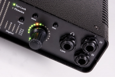

Ας δούμε λίγο ακι την μπροστά όψη, μη μείνει παραπονεμένη:
ωπ! και δω έχει κάτι "τρύπες"! Νά'τες, τέρμα δεξιά, στην άκρη:
Τι διάλο είναι αυτές;
Εύκολο:
Η μια που είναι μόνη της, και έχει το σήμα των ακουστικών από πάνω και γράφει "Cans" από κάτω, είναι μια στερεοφονική έξοδος ακουστικών, δηλαδή στέρεο-δικάναλη, η οποία να σημειώσουμε πως έχει "dedicated" πάπιες (ντακ), άρα δε χρησιμοποιεί κάποια από τα ντακ των 8 αναλογικών εξόδων που περιγράψαμε πριν, άρα η μέτρικ έχει ως τώρα 10 ντακ συνολικά.
Φυσικά, το βύσμα είναι και πάλι το TRS Balanced, που περιγράψαμε και προηγουμένως.
Τσακκκκ (που λέει κι ο Χάρης), έχουμε και έξοδο ακουστικών λοιπόν!
Οι άλλες δυο τρύπες που γράφουν δεξιά "DI" και έχουν από πάνω τους την ένδειξη "1" και "2", μάλλον μαντέψατε τι είναι. Ναι, είναι 2 αναλογικές είσοδοι, επίσης με βύσμα TRS Balanced, όπου ας πούμε μπορείτε να συνδέσετε μια αναλογική πηγή, παραδείγματος χάριν ένα ...πικάπ. Να, το είπα. φτου κακά....

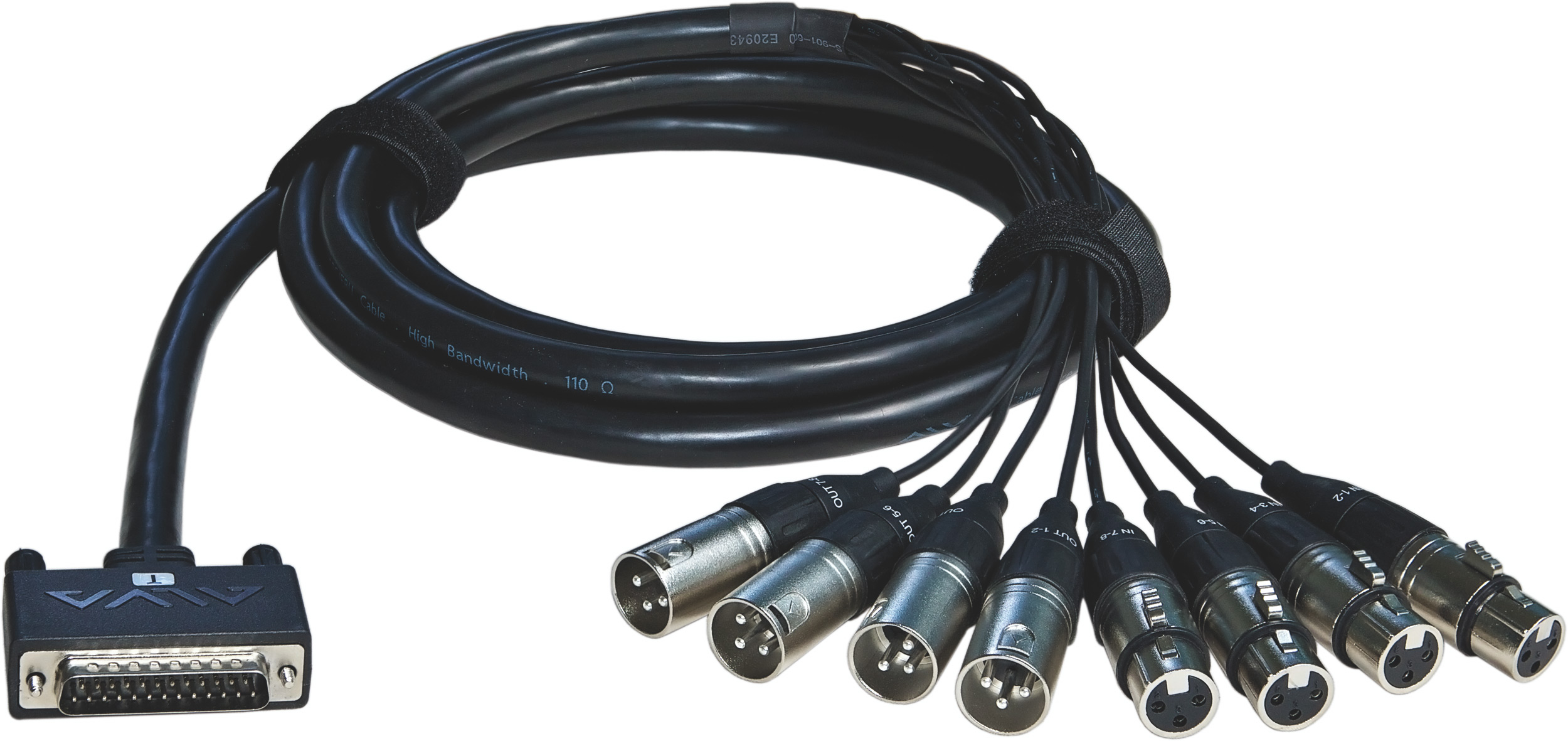

Μπράβο Κόγια, αυτό είναι το AES/EBU καβλώδιο των 8 εισόδων και 8 εξόδων.
Βλέπετε από τη μια το DB-25 και από την άλλη 4 θηλυκά και 4 αρσενικά XLR.
Αυτό έκατσα και το έφτιαξα μόνος μου, κόλλησα το DB-25, πως με βρίσκετε; μαζόχα, ε; χαχαχαχαχαχα, ναι, αλλά περνάει κάτω από το πάτωμα, σε λούκια! χα!
