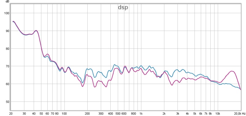

Απο κατω..Χωρις ισοσταθμιση η πορφυρη, με η μπλε (σε ολες τις περιπτωσεις ειναι εκτος το σαμπ μονο χειροκινητα δηλ)

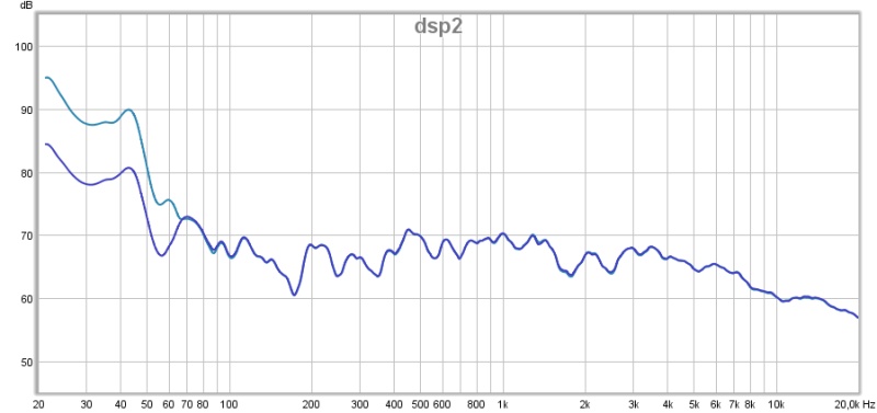

εδω (απο κατω )ειναι η βελτιωμενη(σκουρα μπλε) με -10δβ απο το eq των μπασων στο σαμπ μονο.

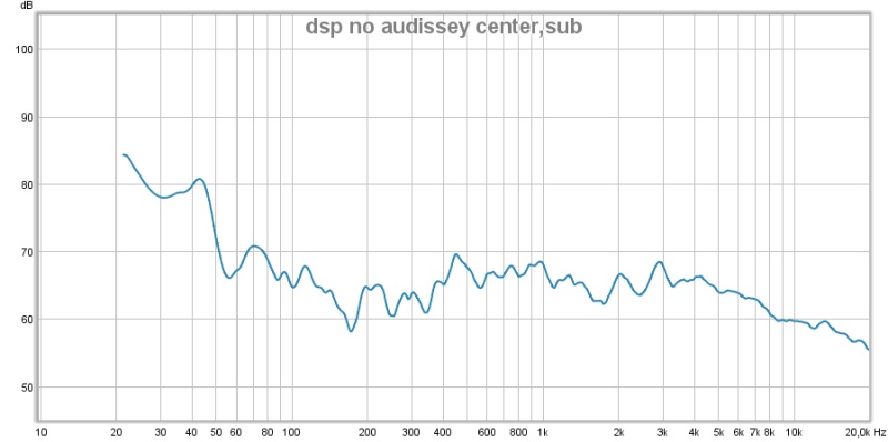

Απο κατω,χωρις ισοσταθμιση κεντρικο, σαμπ ,ομως η ισοσταθμιση γινεται στα στα υπολοιπα καναλια τελικα!!
Κατα τη διαδικασια του καλιμπραρισματος μονο στην πρωτη γυρα ψαχνει ολα τα καναλια απο τη δευτερη και μετα μονο οτι βλεπει στελνει ηχο ,στην τελευταια δικια μου μονο στα 4 δηλ κατευθειαν!!
μετα με την ενεργοποιιηση τους γινεται η ισοσταθμιση οπως γραφω και ποιο πανω κανονικα στα υπολοιπα...
