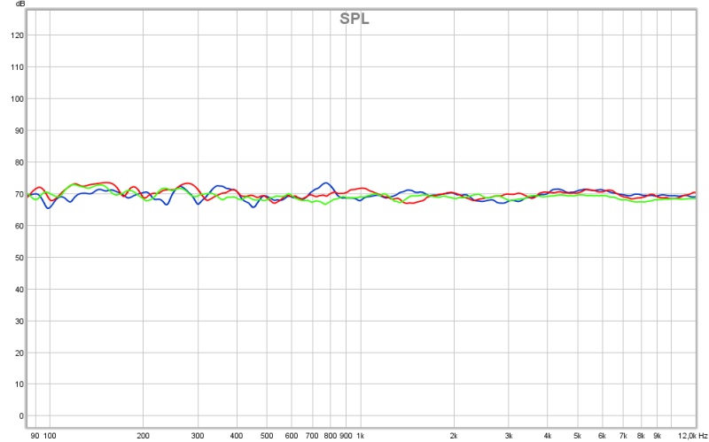

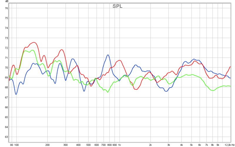

ακουσα και λιγο....εξαιρετικα καθαρο αποτελεσμα....καμια σχεση με πριν..
θελω να λυσω καποια θεματακια ακομα και τελος...:dance:
