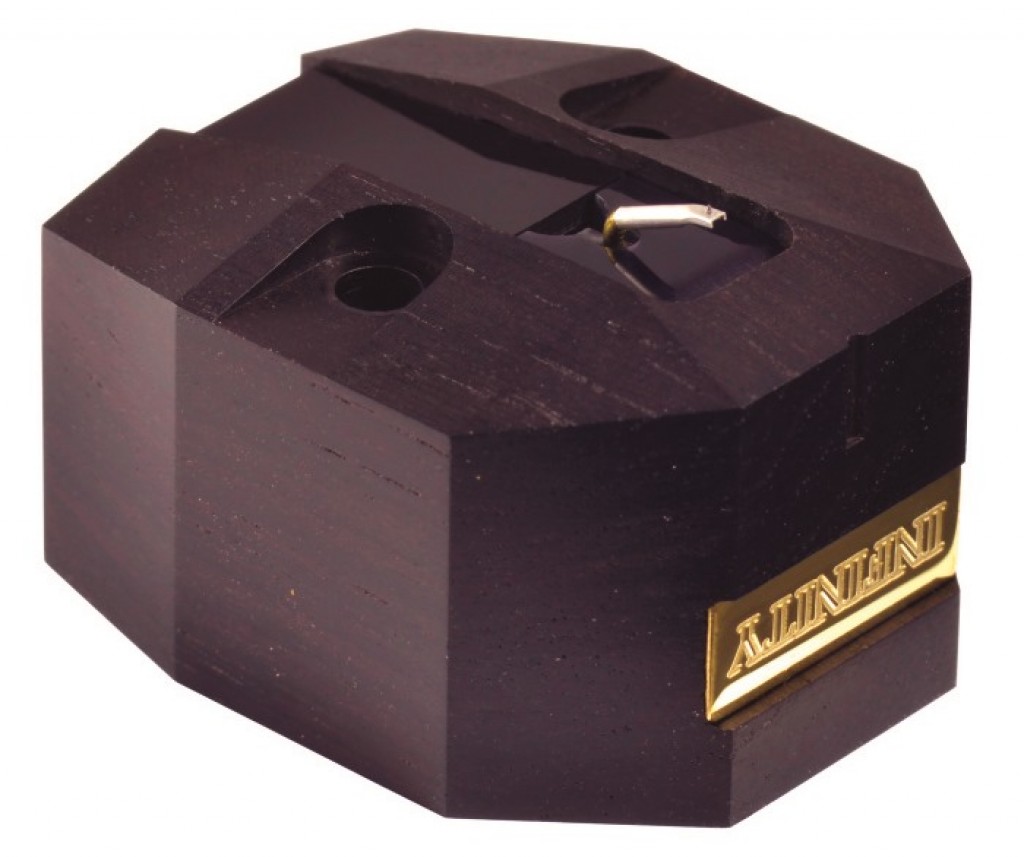

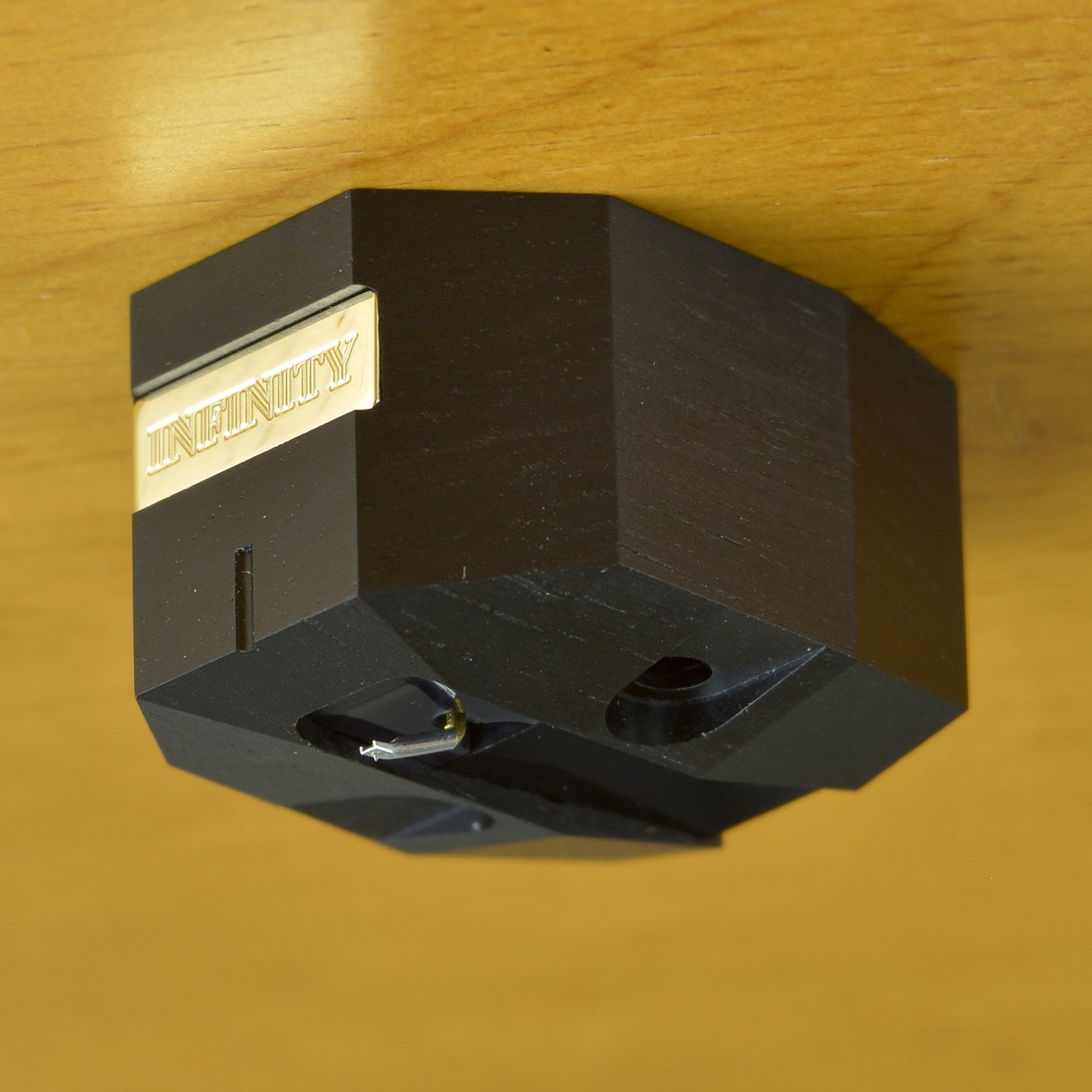

Η Miyajima Infinity Mono έχει μεγαλύτερο μέγεθος και βάρος, αλλά και βελτιστοποιημένο πηνίο από το άλλο μοντέλο της εταιρίας, το Zero.
Το αποτέλεσμα είναι η κεφαλή να έχει 24 χλστ. πλάτος και 28 χλστ. βάθος, ενώ το βάρος της είναι 15 γρμ. Όταν η εγγραφή είναι μονοφωνική με αυτή την κεφαλή έχουμε καλύτερη παρουσία, καθαρότητα και επίπεδο λεπτομέρειας. Στοιχεία που δεν μπορούμε να λάβουμε από μια στερεοφωνική κεφαλή.
Η κεφαλή της Miyajima είναι μια πραγματικά μονοφωνική σχεδίαση χωρίς καθόλου κατακόρυφη ενδοτικότητα. Ο κατασκευαστής υποστηρίζει ότι αρκετές μονοφωνικές κεφαλές της αγοράς είναι μετατροπές στερεοφωνικών κεφαλών και επομένως έχουν κάποια κάθετη ενδοτικότητα.
Η Infinity Mono της Miyajima είναι κινητού πηνίου με γεννήτρια κάθετα τοποθετημένη, πράγμα που σημαίνει ότι έχει ακρίβεια στην «οριζόντια» ανάγνωση του μονοφωνικού σήματος. Η κεφαλή κυκλοφορεί σε δύο εκδόσεις.
Μια με 1,0 mil κωνική ακίδα κατάλληλη για μεγάλου πλάτους αυλακιού μονοφωνικές εγγραφές που έχουν παραχθεί από πραγματική μονοφωνική στάμπα. Πρόκειται για δίσκους που κυκλοφόρησαν από τα τέλη της δεκαετίας του 1940 μέχρι τα τέλη της δεκαετίας του 1960.

INFINITY MONO", made heavier than ordinary cartridges to pursue the very best.
It is a size bigger than usual cartridges !
The size of the body is W 24.0 mm x D 28.6 mm.
The length of the terminal is 4.0 mm.
Please check whether it can be used for the tone arm or head shell you have.
That sound expresses unprecedented low tone volume, clear, three-dimensional, and instrumental quality.
It is music, not audio. This cartridge is special.

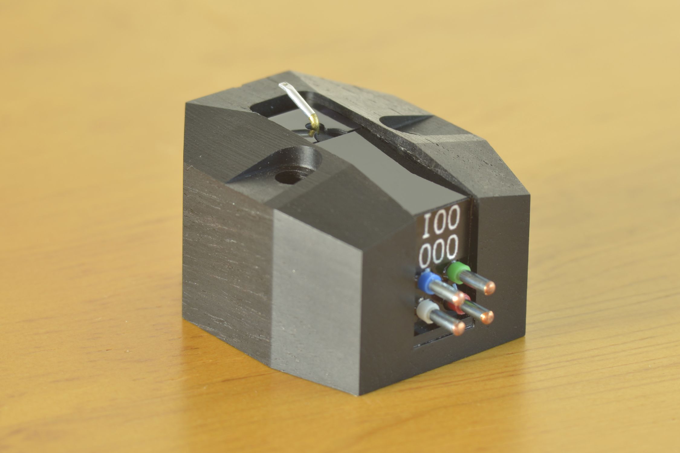

The wiring of the terminal of this monaural cartridge is the same as ordinary stereo cartridge.
Body type : African blackwood
Frequency response : 20Hz - 20KHz
Output level : 0.4mV
Impedance : 6 ohm
Recommended load : 100 ohm
Tracking force : 3.0 - 4.0g 3.5g recommended
A version Stylus type : 1.0 mil conical for pre 1967 mono recordings
B version Stylus type : 0.7 mil conical for most post 1967 mono recordings
Compliance 100Hz : 8×10-6cm/dyne
Weight : 14.8g
