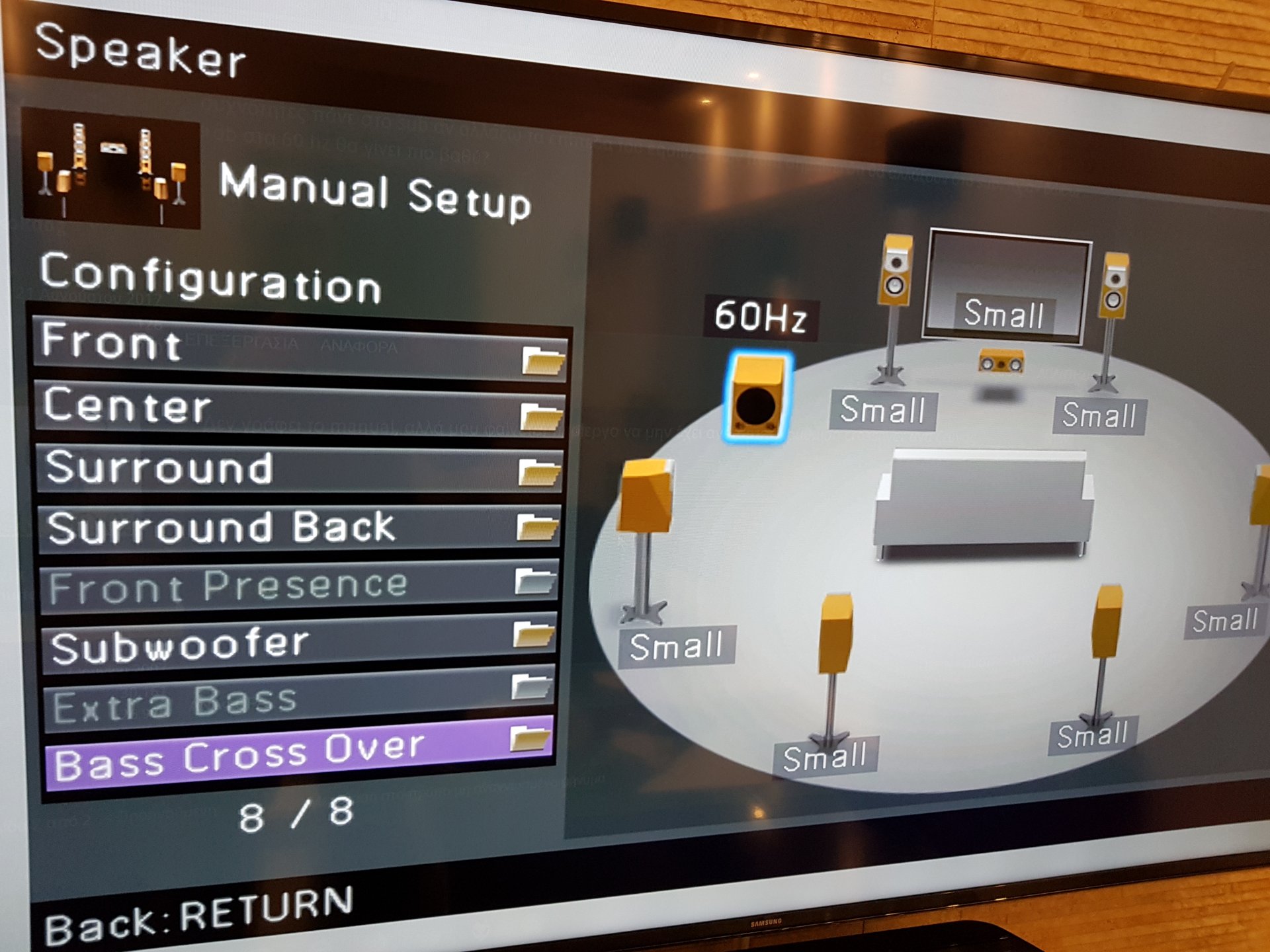

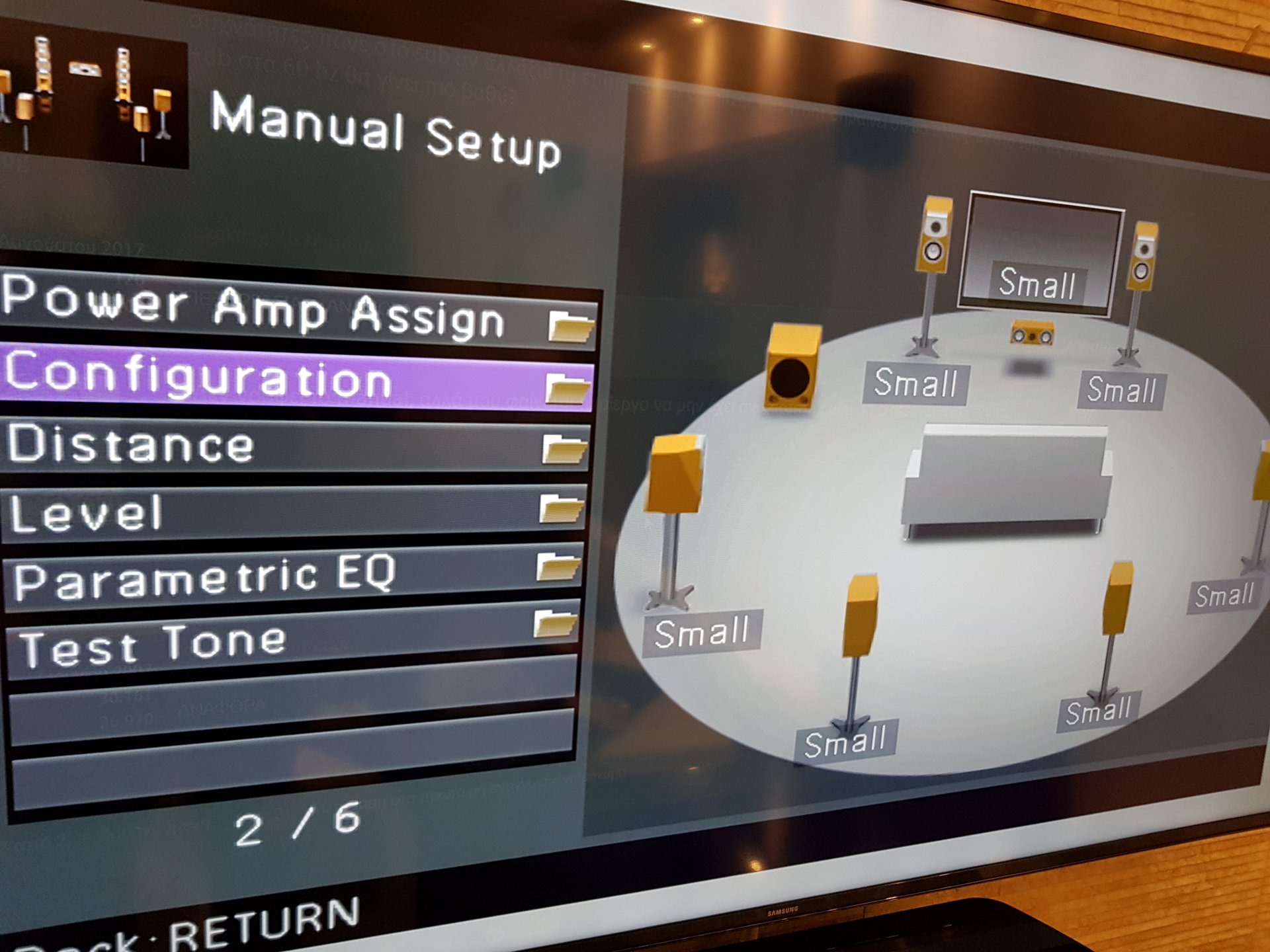

Ευχαριστώ πραγματικά ήταν πολύ κατατοπιστικά. Τα άλλαξα όλα σε small και cross στα 60. δυστυχώς ο δικός μου av έχει μόνο μία συνολική ρύθμιση και σύμφωνα με αυτά που διάβασα τα πίσω klipsch στο 7.1 θα υποφέρουν λίγο θα ήταν καλύτερα στα 80 με 90 μιας και είναι τα μόνα που στα specs έχουν απόκριση πάνω από 60hz, αλλά στα υπόλοιπα ηχεία μου ακούγετε πιο σωστό το 60. και όλα τουλάχιστον στα specs κατεβαίνουν μέχρι 40 και οι κολώνες πάντα σύμφωνα με το κατασκευαστή στα 33. σε μεγάλη ένταση η αλήθεια είναι ότι μου ακούγεται πιο σωστό και σαν να ξεχωρίζει καλύτερα το κάθε κανάλι. σε χαμηλή ένταση και σε μουσική πρέπει να το συνηθίσω ή να πάρω δεύτερο sub γιατί μου αρέσουν πολύ οι χαμηλές σε σημείο που μάλλον οι περισσότεροι θα λέγατε ότι είναι κουραστικό. υπάρχει κάποιος av που να μπορεί να κρατήσει 2 διαφορετικές ρυθμίσεις? στο yamaha το μόνο που μπορώ να κάνω είναι το pure direct για να μη παίξει το sub σε μουσική.

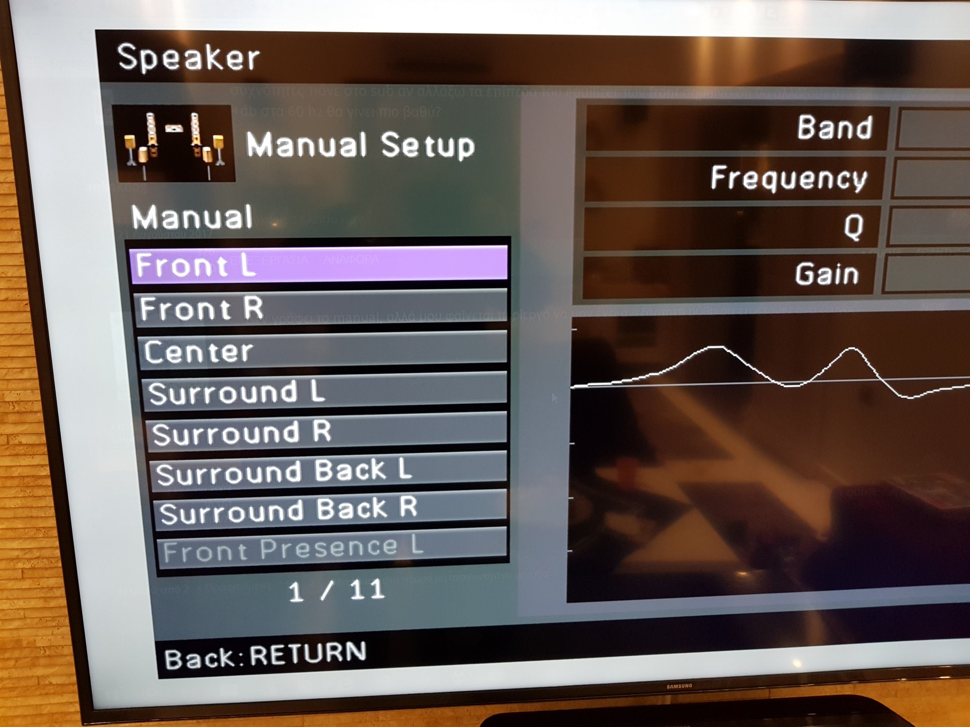

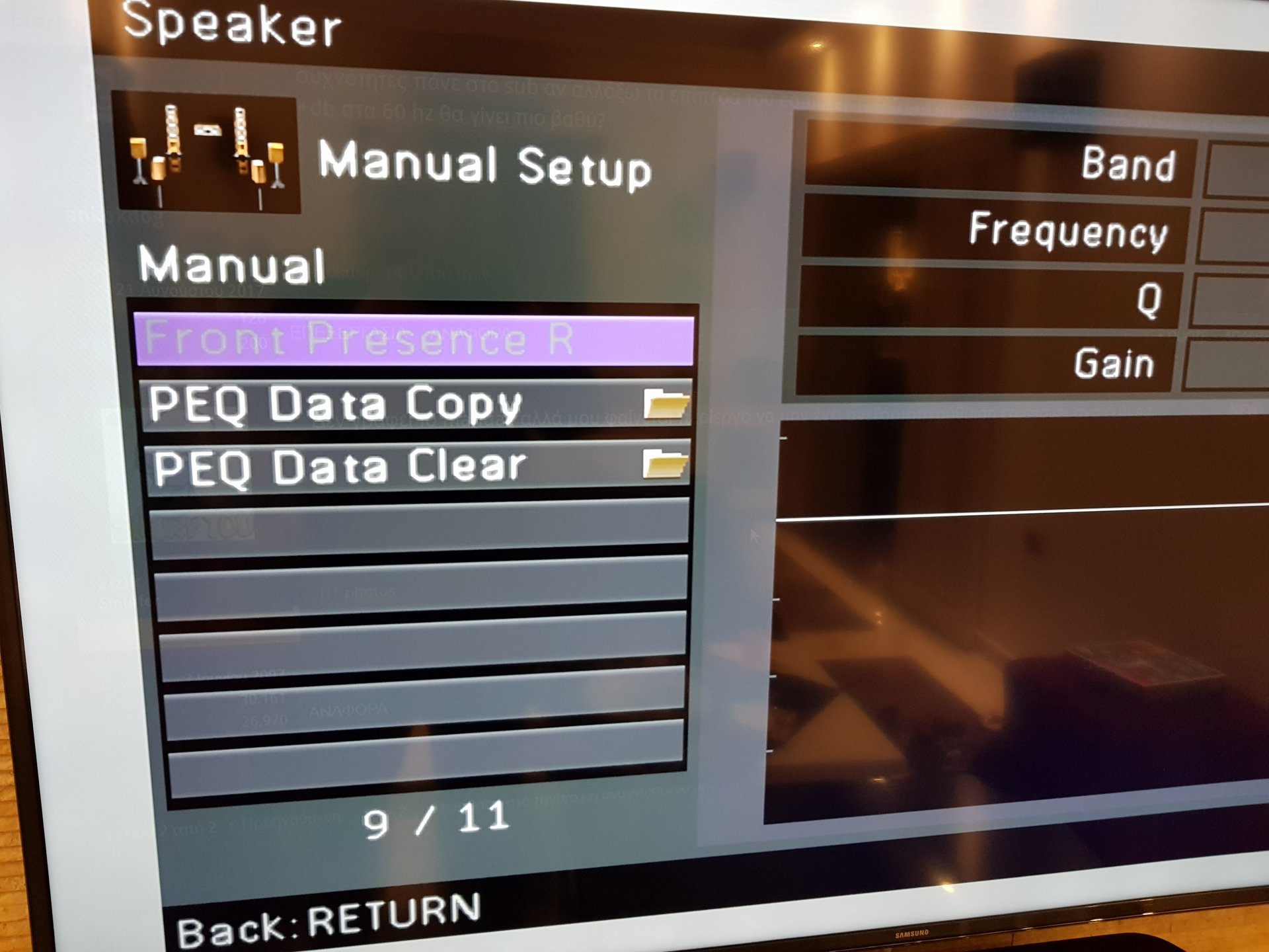

ο yamaha για το 0.1 κανάλι δεν έχει κάποια ρύθμιση στο equalizer. από τι στιγμή δλδ που τα ηχεία είναι small kai οι συχνότητες πάνε στο sub αν αλλάξω τα επίπεδα του equilizer των front σημαίνει ότι θα αλλάξουν στο sub. πχ αν δώσω +db στα 60 hz θα γίνει πιο βαθύ?

Δεν γράφει το manual, αλλά μου φαίνεται περίεργο να μην έχει ανεξάρτητη ρύθμιση crossover ανα ζεύγος.

Αυτές είναι οι ρυθμίσεις. Για κροσαρισμα έχει μόνο αυτό το πεδίο που λέει bass cross over με επιλογές από 200 μέχρι 40
Αμάν! :( Άρχισε να παίζεις με την τοποθέτηση γιατί χωρίς eq δε γίνεται σωστή δουλειά.
Μα είναι δυνατόν να μην υπάρχουν αυτές οι πληροφορίες και στο manual; >:(
Δυνατότερο συνολικά.
