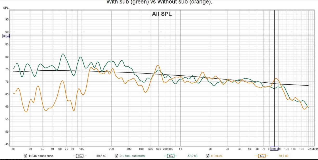

Ενα θελω να κανω πολυ καλο integration των subs στο χωρο μου
Δευτερον να δω εαν τα high pass filters οντως κανουνε καλυτερα τα mains μου (βλεπω στο διαδικτυο οτι οι υπαρχουν διαφορετικες γνωμες στο θεμα)

Α ξεχασα εχω δυο μικρα rel tzero subs. αυτη τη στιγμη τα εχω συνδεδεμενα στις εξοδους των ηχειων οπως συνιστα η REL.

Κατ αρχην χρονια πολλα και καλη χρονια και σε εσενα.
Δεν μου κανει εντυπωση το κριτηριο της αισθητικης. Και το περιμενα και δεν το θεωρω παραλογο.
Ειναι καθαρα θεμα προτεραιοτητων και η αισθητικη ειναι ενα σημαντικο κομματι της ζωης μας.
Προσωπικα δεν την βαζω ποτε στο προσκηνιο γιατι ειναι υποκειμενικο θεμα και επικεντρωνωμαι σε πιο αντικειμενικα κριτηρια.
Αντικειμενικα ο Leak ειναι θα ελεγα ενας μαλλον αναιμικος ενισχυτης. Αν σε καλυπτε φανταζομαι δεν θα σκεφτοσουν αναβαθμισεις αλλα απο οτι καταλαβαινω, μαλλον δεν σε καλυπτει.
Οσο για τα tZero ισχυει οτι και για τον Leak αλλα στο Χ10.
Πρακτικα τα tZero δεν ειναι subwoofers, ειναι mid-bass modules. Kανονικα θα πρεπει να τοποθετηθουν ακριβως κατω απο τα ηχεια, και να κροσαριστουν με κανονικα subwoofer.
Αυτη τη στιγμη εχεις ουσιαστικα ενα ζευγαρι ηχεια 2.5 δρομων αλλα χωρις subwoofer.
Θυμαμαι που ρωταγες για εκεινα τα πανεμορφα λευκα Subwoofer της Dali και σου ειχα πει οχι γιατι δεν κατεβαινουν αρκετα χαμηλα. Που να φανταστω οτι θα κατεληγες να παρεις τα tZero. Νομιζω οτι αν δεν εφεραν το βαρυγδουπο ονομα της REL θεν θα πουλαγαν ουτε ενα κομματι. Πρεπει να τους αναγνωρισω παντως οτι ειναι μικρα και ομορφα. Απλα δεν ειναι subwoofer.
Παντως η αληθεια ειναι οτι θα ηθελα να ακουσω την αποψη σου για το συστημα σου αυτη τη στιγμη. Σε καλυπτει? Αν οχι, σε τι δεν σε καλυπτει? Ειναι αρκετη η εκταση του χαμηλου? Η ενταση του? η ενταση σαν συνολο? Αισθανεσαι οτι καποιο απο τα κομματια που ηδη εχεις ειναι ο αδυναμος κρικος? Τι περιμενεις να βελτιωθει με την χρηση του DSP και του εξωτερικου τελικου?

Ευχαριστω πολυ για την απαντηση σου.
Αρχικα να δουμε το θεμα των χαμηλων μου στο χωρο μου.
και θα θεωρουσα οτι εχω "αρκετες" χαμηλες. Υπαρχει κατι που δεν μου αρεσει στο leak και αυτο οτι δεν μπορω να κανω high pass τα main speakers καθως και οτι δεν μπορω να εχω room correction. Επισης οπως ειπες ο ενισχυτης ειναι αναιμικος, με τη λυση που σκεφτομαι με minidsp αποκτω ενα τυπου lyngdorf.
ΠΕριμενω τα σχολια σου βαση και του παρπαανω γραφηματος
