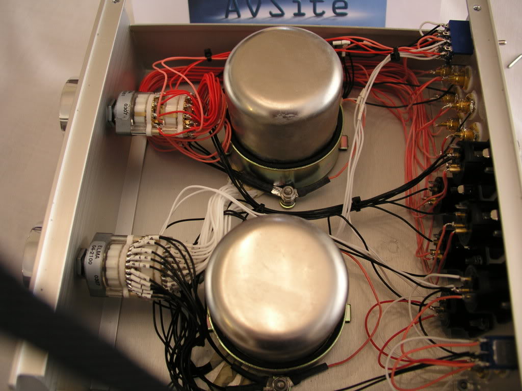

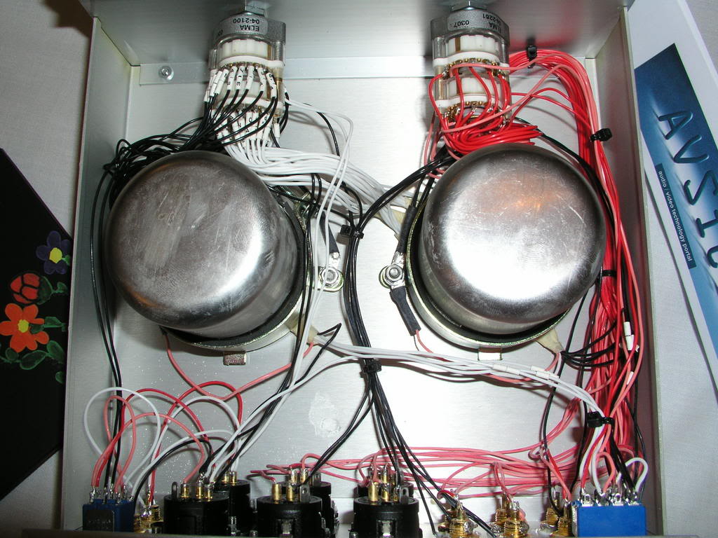

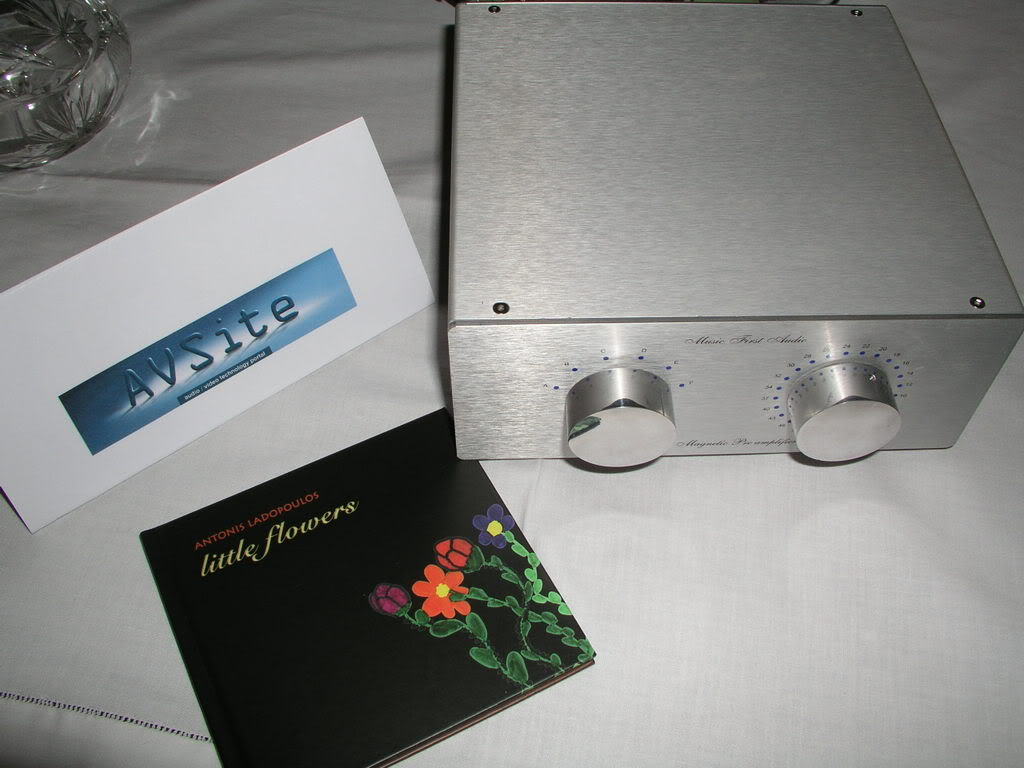

Τι έχουμε λοιπόν εδώ;
Εχουμε ένα μινιμαλιστικό προενισχυτή χωρίς τρανζίστορ,
ολοκληρωμένα ή λυχνίες ! Ένα προενισχυτή πού δεν έχει σχέση με τους
"κοινούς" γνωστούς παθητικούς αφού χρησιμοποιεί δύο εξαιρετικούς
[FONT=&quot]Stevens & Billington [/FONT]μετασχηματιστές στην πορεία του σήματος.
Δεν υπάρχουν πουθενά στο μηχάνημα πυκνωτές !
Δεν υπάρχει τροφοδοτικό και εξάρτηση του μηχανήματος από
το δίκτυο της ΔΕΗ.

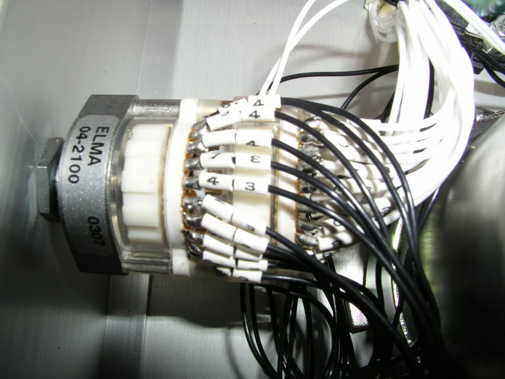

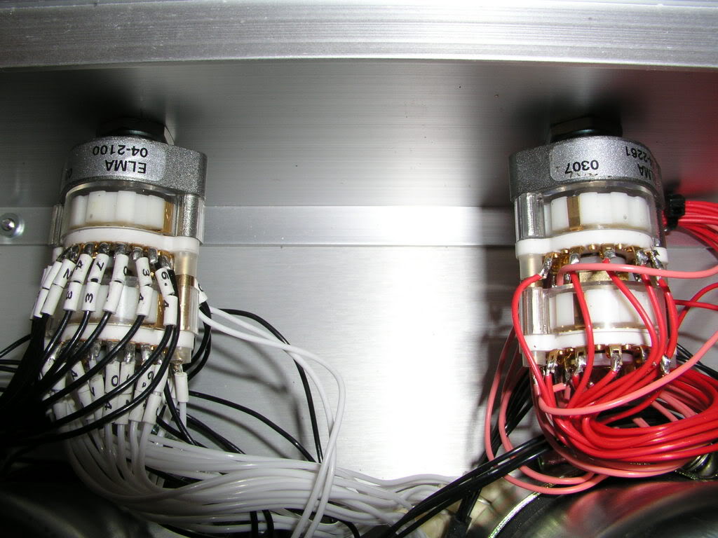

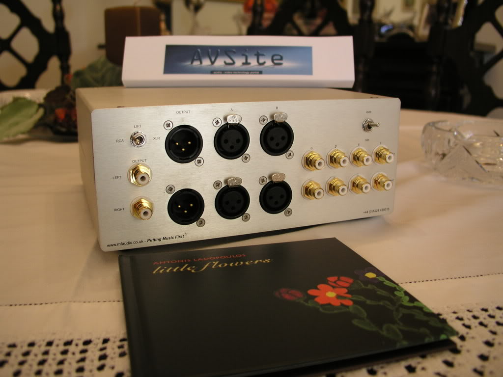

Υπάρχει ένα δάσος-συνονθύλευμα καλωδίων , ελβετικοί επιλογείς ELMA
και[FONT=&quot] Neutrik XLR κονέκτορες.[/FONT]
[FONT=&quot] [/FONT]
[FONT=&quot]Η συσκευή είναι[/FONT][FONT=&quot]full[/FONT][FONT=&quot] [/FONT][FONT=&quot]balanced[/FONT][FONT=&quot] [/FONT][FONT=&quot].[/FONT]
[FONT=&quot]Υπάρχει η επιλεγόμενη δυνατότητα ενίσχυσης κατά +6[/FONT][FONT=&quot]db[/FONT][FONT=&quot] [/FONT][FONT=&quot]του σήματος[/FONT]
[FONT=&quot]και τριπλή δυνατότητα επιλογής των χαρακτηριστικών γείωσης ![/FONT]

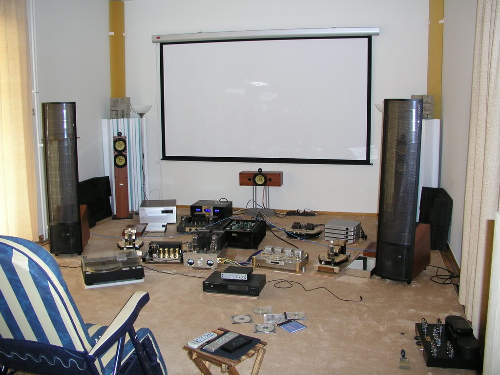

O προενισχυτής αυτός μπήκε στο γνωστό σύστημα
και συνδέθηκε σε ένα πλήθος ετερόκλητων συνδυασμών
από μηχανήματα

Re: Απάντηση: MUSIC FIRST AUDIO PASSIVE MAGNETIC PREAMPLIFIER
[FONT=&quot]Η συσκευή είναι [/FONT][FONT=&quot]full[/FONT][FONT=&quot]balanced[/FONT][FONT=&quot]. [/FONT]
[FONT=&quot]Υπάρχει η επιλεγόμενη δυνατότητα ενίσχυσης κατά +6[/FONT][FONT=&quot]db[/FONT][FONT=&quot]του σήματος[/FONT]
Καθως απουσιαζουν ενεργα εξαρτηματα η συσκευη αυτη ανοικει στην ευρυτερη κατηγορια των παθητικων διαχειριστων (κοινως παθητικων προενισχυτων)
Ολη η ιστορια ειναι οι δυο Τοροειδεις μετ/στες με τις δεκαδες ληψεις. Η τελευταια λεξη της μοδας για τετοιους μετ/στες για ασθενη σηματα ειναι οι amorfous core - πυρηνες με τυχαια μοριακη δομη ή κατι τετοιο. Υποτιθεται οτι αυτος ο τυπος πυρηνα αργει πολυ να κορεσθει, επιτρεποντας μεγαλη δυναμικη περιοχη και μικρη παραμορφωση στο σημα που διαχειριζεται.
Εαν καταλαβαινω σωστα οι εισοδοι στην περιπτωση Unbalanced (RCA) ειναι 4 ζευγη ενω στην περιπτωση Balanced (XLR) ειναι μονο 2. Αναμενομενο. Η κατασταση Balanced ειναι αυτονοητη οταν υπαρχει μετ/στης. Οπως αυτονοητη ειναι και η υπαρξη διαφορων μικρων αορατων πυκνωτων με την μορφη αδεσποτων χωρητικοτητων (stray capacitances) στις δεκαδες ληψεις του καθενος μετ/στη, ειτε μεταξυ τους ειτε μεταξυ εκαστης προς το σασσι, που ομως επειδη εξωτερικα του μετ/στη δεν εχουν συγκεκριμενο Pattern κατα κανονα αλληλοεξουδετερωνονται. Οσο λοιπον πιο ανακατεμενη ειναι η μακαροναδα με τα καλωδια τοσο το καλυτερο.
Θα ηταν ενδιαφερουσα η καμπυλη της φασικης αποκρισης των μετ/στων (και αρα της συσκευης σαν συνολο). Θα φαινοταν η υπεροχη σε γραμμικοτητα σε σχεση με ενα ενεργο προενισχυτη, οπου η φαση κανει κουνια.
Το θεμα της προσαρμογης ειναι ξεκαθαρο στην περιπτωση των 0 dB. Η αντισταση εισοδου του Ενισχυτη που ακολουθει αντανακλαται κατευθειαν στην εισοδο της συσκευης και αρα στην πηγη. Τι γινεται ομως στην περιπτωση των +6 dB ? Η πηγη που ειναι συνδεδεμενη στην εισοδο ερχεται αντιμετωπη με πολυ βαρυτερο φορτιο. Θελετε κυριε κερδος τασεως ? Δωστε να φαω ρευμα απο την πηγη και θα την εχετε.
Εκεινο που δεν καταλαβαινω απο τις φωτο ειναι πως εννοουνται οι 3 επιλογες ως προς την γειωση. Αυτη ειναι πολυ σπουδαιοτερη κατασκευαστικη παραμετρος για την συγκεκριμενη συσκευη απ' οτι για αλλες, και θα ηθελα να μας εξηγησει ο Βασιλης οταν μπορεσει. Επισης να μας πει για το πως κυμαινεται ο πιθανος θορυβος αναλογα με την επιλογη τροπου γειωσης.
Τελος φαινεται οτι τα μικρα διακοπτακια που επιλεγουν τους δυο τυπους Εισοδων και Εξοδων (RCA-XLR) ειναι αρκετα Hi Εnd εξαρτηματα οταν χρησιμοποιουνται απο μη Ελληνες κατασκευαστες.
Εν κατακλειδι .... Αμα 'σαι ματσό ρε μαγκα να'ουμ, κάνεις τους Αμορφους ομορφους.
