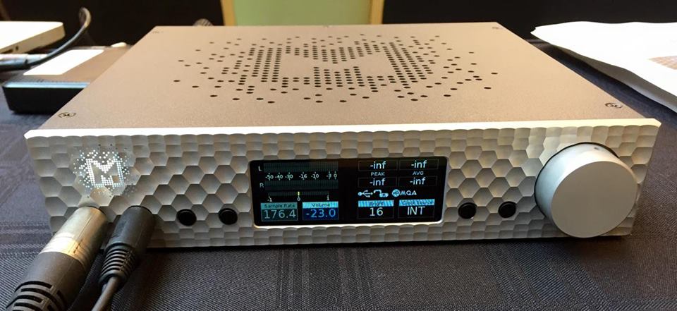

Ενα τελευταιο update. Το τσιπ εσωτερικα θα ειναι το 9018 η θυρα usb δεν θα ειναι γαλβανικα απομονωμενη.
Επισης θα αλλαξουν λιγο την οθονη απο τα πρωτοτυπα που παρουσιασαν.
