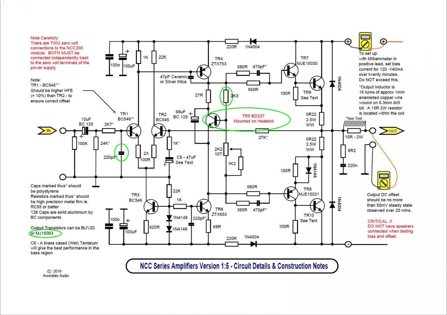

Καλημερα σε ολους .Εχει φτιαξει κανεις αυτον τον ενισχυτη ?
Αυτες οι πλακετες ειναι ενα copy της avondale audio ( http://avondaleaudio.com/ncc200-modules-brochure/ )

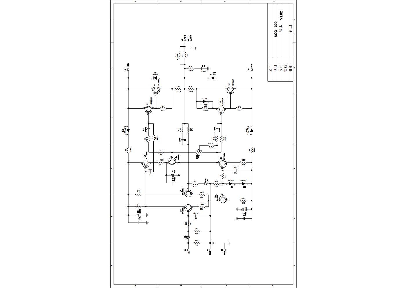

Exω το σχεδιο που μου εστειλε ο κινεζος και το σχεδιο της avondale audio και εντοπιζω καποιες διαφορες.
Οι πλακετες ειναι αυτες :https://www.ebay.com/itm/NCC-200-Po...734078?hash=item1ccf0bb07e:g:yHEAAOSw8X9cmMQS
Μπορει καποις να βοηθησει?

Να υποθέσω πως οι διαφορές είναι αυτές που έχεις σημειωμένες μόνο...
Ο πυκνωτής 220p στη βάση του TR1 σε συνδυασμό με την αντίσταση που προηγείται σχηματίζουν ένα βαθυπερατό φίλτρο που μειώνει την απόκριση του ενισχυτή στις υψηλές συχνότητες για προστασία του.
Κάποιοι είναι συντηρητικοί στις επιλογές τους για να έχουν ήσυχο το κεφάλι τους σε κάθε περίπτωση σύνδεσης καλωδίων και μηχανημάτων και κάποιοι ποιο ελαστικοί, γιαυτό και η όποια διαφορά.
Το TR5 είναι το τρανζίστορ που ελέγχει τη πόλωση του ενισχυτή, βλέπε ρεύμα ηρεμίας και τα σχετικά.
Η αντίσταση των 3,3Κ μαζί με την 2,2 και το τρίμερ σχηματίζουν το διαιρέτη τάσης για το ρεύμα βάσης του.
Αν είναι διαφορετικός ο τύπος του τρανζίστορ λογικό να υπάρχουν μικρο-διαφορές στις τιμές.

Οι οποίες μαζεύονται με το τρίμερ?
Διαφορετικό τρανζίστορ σημαίνει διαφορετικό ρεύμα και κέρδος, άρα και ελαφρώς διαφορετικά παθητικά στοιχεία να το πλαισιώνουν. Οπότε σίγουρα θα είναι υπολογισμένο για να έρχεται από το τρίμερ.

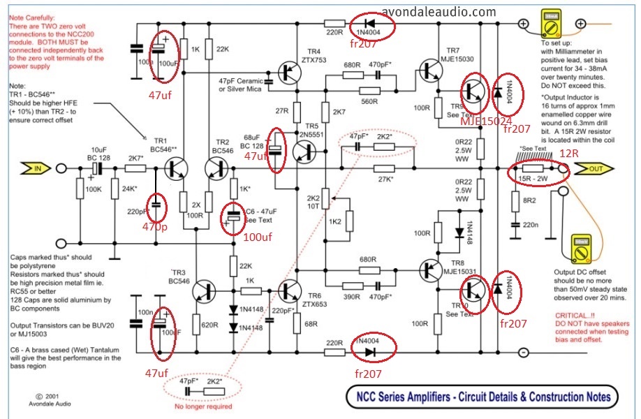

σε ευχαριστω για τις απαντησεις .Ο κινεζος στελνει τις πλακετες με τυπωμενες τις τιμες πανω αλλα το θεωρητικο ειναι απο αλλη version.Επισης τα τρανζιστορ εξοδου ειναι τα MJ15024 αλλα στο σχεδιο ειναι τα
MJ15003. Ο πυκνωτής 220p στη βάση του TR1 στην πλακετα ειναι 470p. Να ακολουθησω το σχεδιο η τις τιμες που ειναι πανω στην πλακετα? Τον εχει φτιαξει κανεις
Οι διαφορες που εχω κυκλωσει στο σχεδιο ειναι οι διαφορες που εχουν τα δυο σχεδια .Με τις τιμες πανω στην πλακετα υπαρχουν και αλλες . Θα τις μαζεψω ολες και θα τις αναφερω

Μη σε προβληματίζει ο πυκνωτής. Ενδεχομένως με τον 220p να είχαν θέμα όταν συνέδεαν τον ενισχυτή με κάποια καλώδια διασύνδεσης μεγάλου μήκους και ιδιαίτερων χαρακτηριστικών. Γιαυτό και κατέληξαν σε 470p μετά από δοκιμές.

Δεν με προβληματιζει τοσο ο πυκνωτης , με προβληματιζει το αν θα πρεπει να ακολουθησω το σχεδιο η οτι εχει τυπωμενο πανω η πλακετα καθως υπαρχουν και αλλες διαφορες μεταξυ πλακετας και σχεδιου .Γι αυτο ρωταω αν καποιος τον εχει φτιαξει να μου πει εντυπωσεις ,διορθωσεις κ.λ.π.
Εγω εχω παρει πλακετες και μαζευω τα υλικα.

Καλησπερα και παλι. Βρηκα ενα αλλο παλαιοτερο σχεδιο της avondale audio (2001)που ειναι πιο κοντα με της zerozone .Εχει και αυτο καποιες διαφορες που ειναι κυριως σε πυκνωτες και στα τρανζιστορ εξοδου. Τις μαζεψα ολες μαζι και τις αναφερω.
Με κοκκινο ειναι οι τιμες που ειναι τυπωμενες πανω στην πλακετα.
Ευχαριστω για την οποια βοηθεια!

Οι τέσσερις δίοδοι είναι εκεί για προστασία και οι Fr207 ελαφρώς καλύτερες από τις 1Ν4004.
Στους πυκνωτές τώρα είναι ο συνδυασμός για να λειτουργεί όπως πρέπει ο ενισχυτές σαν εύρος αλλά και με ασφάλεια.
Στο κειμενάκι που συνοδεύει το κύκλωμα αναφέρει ποιοι είναι οι κρίσιμοι. Προσωπικά θα έκανα κάποιες αλλαγές αλλά είναι ΟΚ έτσι όπως αναφέρει τα υλικά.

Σε ευχαριστω πολυ οποτε προχωραω! Αλλα για πες μου και τι αλλαγες θα εκανες?

Αν προσέξεις αφαίρεσε ένα φίλτρο υψηλών συχνοτήτων από την ανάδραση, όταν έκανε τον πυκνωτή 470 από 220. Αυτό για να μην έχει μεγάλο roll-off ψηλά. Πρέπει, όταν ολοκληρώσεις τη συναρμολόγηση, να το δεις προσεχτικά αν χρειάζεται ή όχι και πόσο μπορείς να το διαφοροποιήσεις ή να το παραλήψεις χωρίς να υπάρχει θέμα.
Τον πυκνωτή στην είσοδο (bc128 10μF) θα τον έκανα πλαστικό χωρητικότητας από 4,7 έως 8,2.
Στη θέση του C6 θα έβαζα bipolar γρήγορο ή αν δεν βρεις κάποιο, δύο ηλεκτρολυτικούς 270 μF <<κώλο με κώλο>> που λένε. Σε κάποιες περιπτώσεις ένα μικρός πλαστικός παράλληλα κάνει δουλειά στην απόκριση ψηλά.
Αυτό θα το συμπεράνεις από ακρόαση στο σύστημα σου και αν σου λείπει κάτι.
Μεγάλη προσοχή στα υλικά γύρω από τον διαφορικό εισόδου. Θα πρέπει να έχουν ελάχιστες ανοχές. Αυτό γιατί δεν έχει ρυθμιστικό για την offset τάση.
