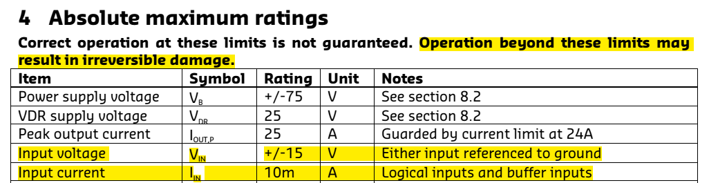

Εχω και εγω μια ερωτηση σχετικα με το οριο υπερφορτωσης στα n core. Poio ειναι το οριο τους;
Εξ όσων ενθυμούμαι, δεν υπάρχει τέτοια προδιαγραφή στους τελικούς ενισχυτές, δεν έχει νόημα. Βέβαια, μπορεί να μην ενθυμούμαι και τόσο καλά... :rolleyes:

Κωστα σαφως δεν υπαρχει καπου γραμμενο. Ρωταω ομως μημπως καποιος εχει μετρησει με ποσα βολτ στην εισοδο ερχεται σε ψαλιδισμο.

Σε αντιθεση με αλλους φιλους που τα οδηγησαν με λιγο voltage απο τον προ και δυστυχως εδειχναν ασθενικα και λιγο συμπιεσμενα!!!!
Nα πω και κατι ακομα.....ο προενισχυτης (MΑΚUA) απο την MOLA MOLA που οδηγει τα 400αρια στα 8 δινει 20 dBu (7.75 Vrms).....σιγουρα κατι λεει αυτο!!!!
Βλασούκο, αυτό από μόνο του, δε λέει τίποτα...
1. Από τη στιγμή που οι αντίστοιχοι τελικοί, οι Kaluga, προδιαγράφονται χοντρικά με τη διπλάσια ισχύ των diy-ικων NC400, πάει να πει ότι θα έχουν στην έξοδο sqrt(2) = 1,4142 περίπου μεγαλύτερη μέγιστη τάση.
Συνεπώς, ΑΝ έχουν το ίδιο κέρδος τάσης, το οποίο στα NC400 ΠΑΙΖΕΙ από 25.3 εως 26.3 dB, με τυπική τιμή τα 25.8dB [αριθμητικά ίσο με 10^(25.8/20) = 10^1.29 = 19,4984] [γι' αυτό και ακόμα και αν έχουμε δύο ΙΔΙΟΥΣ τελικούς (ή και μερικές δύο διαφορετικά κανάλια στον ίδιο τελικό :sneaky: ) από την ΙΔΙΑ εταιρεία αυτοί ενδέχεται να ακούγονται διαφορετικά, γιατί με την ΙΔΙΑ είσοδο θα παίζουν σε διαφορετική στάθμη λόγω ΔΙΑΦΟΡΕΤΙΚΟΥ GAIN - και υπ'όψιν ότι η Hypex έχει ΠΟΛΥ σφικτότερα production tolerances από κάθε άλλη χαϊεντοβιοτεχνιούλα του κ@λου ], θα χρειάζονται έναν προενισχυτή με 1,4142 φορές μεγαλύτερη τάση εξόδου για να οδηγηθούν πλήρως.
2. Πού μπορεί να γνωρίζει ο Bruno ποιον ή ποιους τελικούς θα οδηγήσει ο προενισχυτής του, πέρα από τους Kaluga;
Μήπως θα υπογράψει κανα συμβόλαιο που θα επιβάλλει στον πελάτη που θέλει να αγοράσει τον εν λόγω προενισχυτή να αγοράζει ΥΠΟΧΡΕΩΤΙΚΑ και τουςαντίστοιχους τελικούς και να τον χρησιμοποιεί ΜΟΝΟ με αυτούς;
Πού μπορεί να γνωρίζει εκ των προτέρων σε τι setup θα χρησιμοποιηθεί ο προενισχυτής του και πόση θα είναι η ευαισθησία εισόδου του τελικού που θακληθεί να οδηγήσει;
Εσύ τον Modwright τον χρησιμοποίησες ποτέ με τους αντίσοιχους τελικούς;
Αν ο σχεδιαστής του (εδώ γελάνε...) είχε προνοήσει να έχει υψηλότερη μέγιστη έξοδο θα αντιμετώπιζες προβλήματα υποoδήγησης του Krell όπως έλεγες;
Στην πράξη τώρα, οι Kaluga δεν απαιτούν και τόσο μεγαλύτερη τάση σε σχέση με τα NC400 για να οδηγηθούν πλήρως, μια και ο κατασκευαστής τους έχει προνοήσει να τα "προικίσει" με μεγαλύτερο κέρδος τάσης, ίσο με 28dB [αριθμητικά ίσο με 10^(28/20) = 10^1.4 = 25,1189], οπότε, για να τα οδηγήσει πλήρως, ένας προενισχυτής απαιτείται να έχει μόνο 1,4142 * 19,4984 / 25,1189 = 1,0978 φορές μεγαλύτερη τάση εξόδου σε σχέση με αυτήν που θα απαιτούνταν στην περίπτωση των NC400.
Συνεπώς, από τις δύο παραπάνω εκδοχές, η πραγματική είναι η εκδοχή 2.
