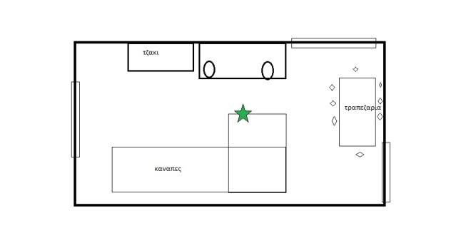

Το ύψος του χώρου σου είναι μικρό γιά την εγκατάσταση ψευδοροφής ή διαχυτή τύπου Schroeder.Το επόμενο λινκ όμως μπορεί να παρέχει μιά αποδεκτή λύση.

Υπάρχει επίσης και η διαρρύθμιση πίσω από τη θέση ακρόασης.Αν και σύμφωνα με το δημοσιευμένο σχέδιο οι πρώτες χρονικά συνιστώσες ανακλώμενου ήχου στη θέση ακρόασης θα προέρχονται από εμπρόσθιο & οπίσθιο τοίχωμα,οφείλεις να επιμεληθείς επίσης τις αντίστοιχες πρώιμες ανακλάσεις από τα πλαϊνά τοιχώματα.

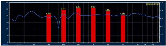

μετα απο αρκετους μηνες, τα ηχεια ειναι σε αυτη την θεση αλλα η θεση ακροασης εχει παει πισω 1 μετρο. ετσι δεν ειμαστε ακριβως near field (2.7μετρα απο τα ηχεια) και ειμαστε αρκετα κοντα στον πισω τοιχο.

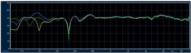

στην προσπαθεια μετρησης στην νεα θεση, τον χωρο φορτισε ενα αλλο συστημα 2 "μικρων" ηχειων με ενα σαμπ.
D
deleted user 10898
εχει ενδιαφερον η ρυθμιση της φασης του σαμπ.
πρασινη γραμμη -χωρις σαμπ.
κιτρινη γραμμη -με σαμπ.
μπλε γραμμη -με σαμπ και "σωστη" φαση του σαμπ.

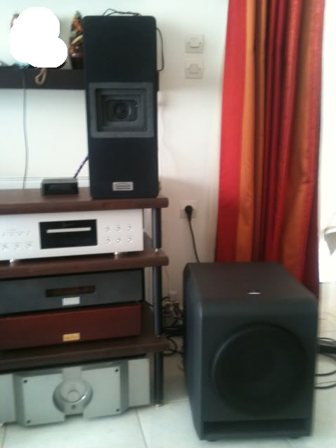

ωχχ φχαριστω Σπυρο, αλλα δεν τα εχω αγορασει, ειναι σε φαση δοκιμης....
τα ηχεια ειναι τα Lipinski 505a το νεο μικρο τους μονδελο.
το σαμπ ειναι Focal cms.

σωστος! τι γραφημα ειναι μια απλη ενδειξη του τι μπορει να κανει ενα κουμπακι invert phase στο σαμπ! διπλα εχει και αλλο κουμπακι για την ακριβεστερη ρυθμιση της φασης.
α και την φαση ρυθμισα και το σαμπ το εκοψα σε διαφορα σημεια, αλλα βαριομουν να ξαναμετραω!
γενικα τα μικρα εχουν μεγαλο ρολλ οφφ μετα τα 70hz και το σαμπ πρεπει να φτανει ψηλα.

Πολυ καλές μετρήσεις, ζηλεύω!! Εκείνη τη βύθιση στα 200hz μόνο να μετριάσεις κι είσαι τέλειος!!!
Έχεις ακούσει τα 707? Παίζουν παρόμοια τα μικρά? Αν ναι...όντως πάρτα!!
