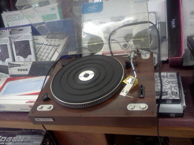

και ξαφνικά εκεί μου ήμουν εντάξει με το έπιπλο της tv για να χώσω τα ενισχυτή & htpc μου έσκασε δώρο πεθερού αυτό.....
συγνώμη για τις φωτό..αλλά με έπιασε πάνικ όπως το λένε και τα γιουρούκια της Ευρώπης....

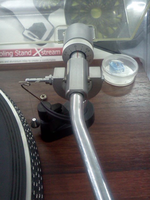

τι το κάνω αυτό το πράμα ρε παιδιά?καθαρισμό...γυάλισμα....κεφαλή....phono stage...καλώδια rca(είναι ενσωματωμένα με την συσκευή) service.....
HEEEEEEEEEELP!!!!!!!!!!

κεφαλή audio technica 95(έχει και βελόνα μέσα...?είμαι άσχετος δεν γνωρίζω) ακούγεται καλή ιδέα για αρχή(ήκουσα διθυραμβικά σχόλια για δαύτην λόγω απόδοσης-τιμής)?
και ερώτηση νούμερο 2....κάθε κεφαλή από όσο κατάλαβα χρειάζεται αντίστοιχο phono stage(αν κάνω λάθος περιμένω διορθώσεις...) με τι αντίστοιχο phono stage συνδυάζεται αυτή η κεφαλή....?

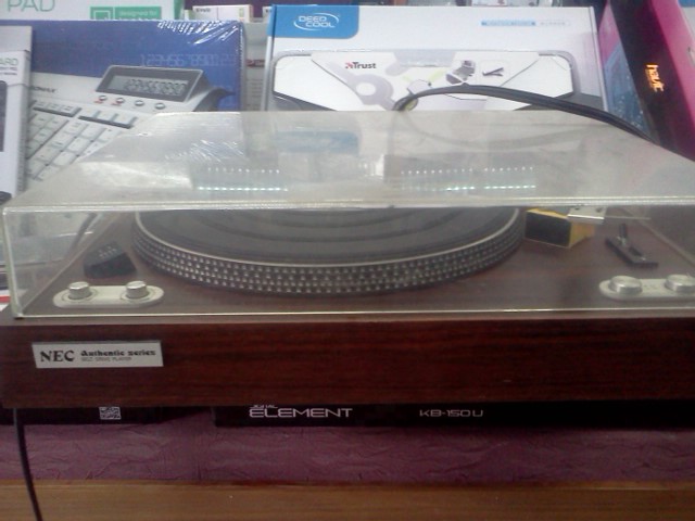

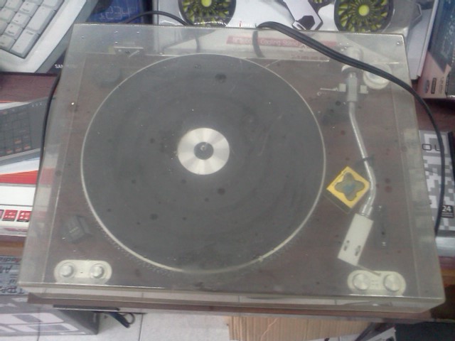

τόσο χάλι είναι το πλατό?Δεν σώζεται ε??
Όπως και να έχει είναι δώρο από έναν πολύ καλό άνθρωπο και δεν λέω να το παρατήσω αμαχητί....γι'αυτό συγκεντρωθείτε ΟΥΛΟΙ :headbang:και προσφέρετε βοήθεια....εδώ σας θέλω...όχι μόνο στα high-syper-duper-ender συστήματα....:smg:
Υ.Γ. Πάντως που το έβαλα στο ρεύμα και πήρε μπρος το πλατό έβαλα κοντά το αυτί και δεν ακούγετε απολύτως τίποτα στο ΄΄γύρισμα'' ...να υποθέσω ότι είναι καλό αυτό ε?

Η ΑΤ-95Ε ειναι μια χαρα κεφαλη.Δες αν ο ιμαντας ειναι καλος,αν οχι αλλαξε τον,και βαλε λιγο λαδι στο πηγαδι(οταν αφαιρεσεις το πλατω θα δειχνει που μπαινει το λαδι)

την φθορά του ιμάντα πως την καταλαβαίνεις?γιατί αφαίρεσα για λίγο το λαστιχένιο ''πάτωμα'' και είδα τα γρανάζια επαναφοράς και γενικά όλο το σουλούπι κάτω από το πλατό από τις ''χαραμάδες''...και ήταν μπιμπελό!!ούτε κόκκος σκόνης ούτε λαδίλα (λες και ξέρω πως πρέπει να είναι κανονικά:tongue:) αλλά μου φαίνεται νορμάλ σαν συσκευή από θέμα καθαριότητας...
το πλατό το αφαιρώ από την πάνω μεριά συνήθως? ή το ξεχαρβαλώνω από κάτω....δεν γνωρίζω...

Τον ιμαντα τεντωσε τον λιγο κι αν δεις να εχει μικρες ρωγμες ισως πρεπει να αλλακτει.Επισης αν ειναι πολυ χαλαρος στο πλατω σημαινει ξεχειλωσε και ισως παλιν να πρεπει να αλλακτει.Το πλατω το τραβας προς τα πανω και θα βγει.

Το NEC σου είναι μια χαρά, μετά και τη μικρή συντήρηση που σου προτάθηκε θα είναι ακόμη καλύτερο. Βρες σημείο σταθερό για να το τοποθετήσεις και αγόρασε κι ένα phono από τα πολλά καλά μεταχειρισμένα που θα βρεις στα παιδιά του φόρουμ.

Το μηχάνημα παίζει;
Αν λειτουργεί χρησιμοποίησέ το μια φορά χωρίς αλλαγές και αργότερα κοίτα για service (και μόνα αν διαπιστώσεις προβλήματα). Έτσι θα έχεις καλύτερη εικόνα του τι χρειάζεται
Όσο για το phono stage πιστεύω για αρχή είναι καλύτερο ένα τρανζιστοράτο γιατί οι λάμπες βάζουν πολλούς αστάθμητους παράγοντες μέσα στο παιχνίδι. Αν τους συνυπολογίσεις και με πιθανά μικροπροβληματάκια πoυ ίσως να έχει το πικάπ ίσως να "χαθείς".
Ένα μεταγενέστερο NEC (AUP-6300e) που έχω είναι μια χαρά ύστερα από 35 χρόνια.
Σχετικά με την "Ψαθίν" έχω ένα buffer της. Αρκετά καλό είναι αλλά θέλει λίγο "χέρι" για να αποδώσει τα μέγιστα (αλλαγή πυκνωτών και λυχνιών). Γι'αυτό πρότεινα τρανζιστοράτο για αρχή
