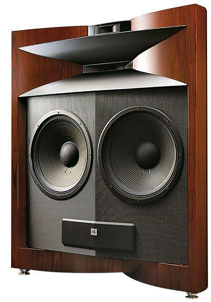

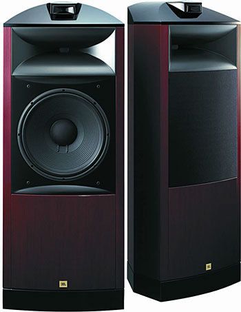

Πρόλαβα πάντως κι ανέφερα το Γκριμ, έτερο διδρομο. 😎
Ομοίως το Μ2, με κείνο το τεράστιο waveguide, που στην οικιακή έκδοση, παίρνει τρίτο δρόμο ...ψηλά, όπως και το Έβερεστ! 😜😁😂🤣

Τριδρομα λοιπόν! 😂😁🤣😜
