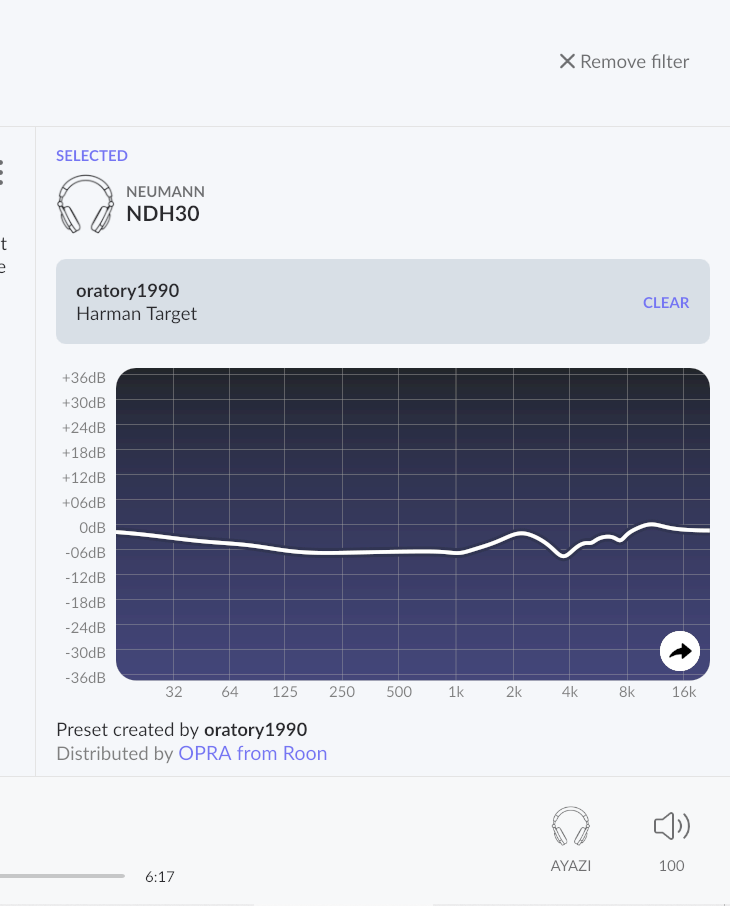

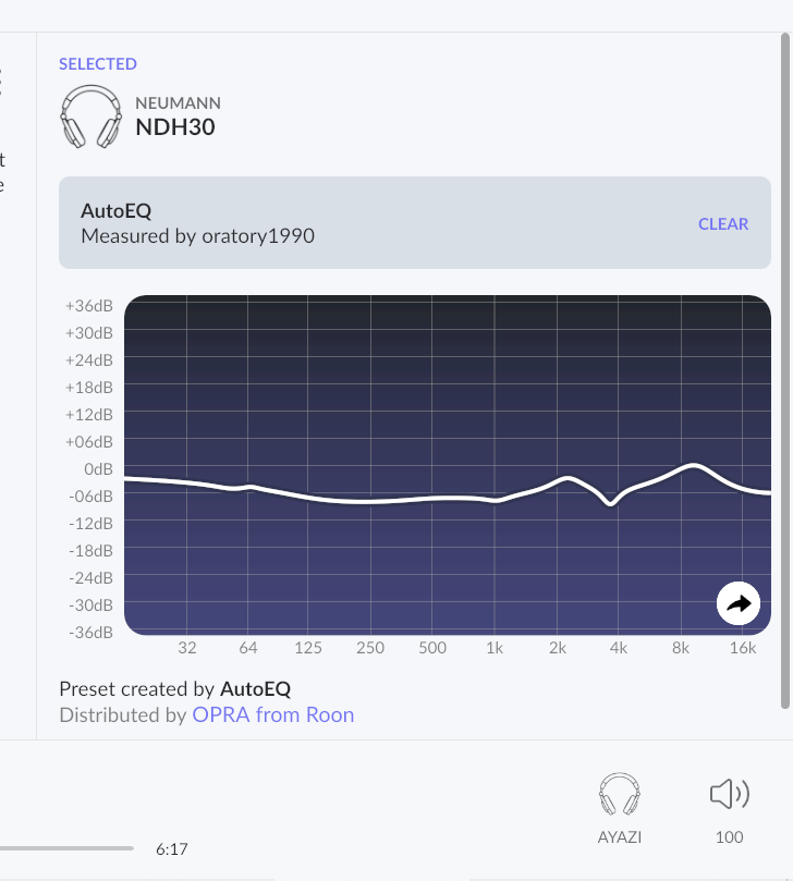

Καλησπέρα,
Μια γρήγορη ερώτηση.
Το roon μέσω του muse audio control δίνει δυο headphone EQ για το ΝDH30.
Μετα από δόκιμη μου φαίνονται και οι δυο πιο άνετες και ευχάριστες από το να ακούω χωρίς αυτές.
Είναι λογικό ή έχω κάνει κάτι λάθος;

Λογικό είναι αφού μόνος σου το είπες ότι ακούγονται καλυτερα με EQ .
Ολα τα ακουστικά χρειάζονται EQ , απλώς μην το παρακάνεις, ειδικά όταν αναβάζεις τη στάθμη σε κάποιες περιοχές να αποφεύγεις να εφαρμόζεις gain μαγαλύτερο από 5 dB. Καλύτερα είναι να μειώνεις παρά να ενισχύεις

Δεν έχω κάνει κάτι εγώ. Είναι Preset. Απλά το επέλεξα για δοκιμή.
Παίζει πιο σιγά πάντως με τα EQ. Πρέπει να ανεβάσω volume για να πιάσω τις ίδιες στάθμες χωρίς τα EQ.

Το volume μπορείς να το ανεβάσεις στην επιθυμητή στάθμη.
Καταλαβαίνω οτι η εφαρμογή του DEQ μείωσε τη στάθμη σε κάποιες επιλεγμένες συχνότητες ή περιοχές του ακουστικού φάσματος.
Οπότε πλέον δεν φωνάζει το ακουστικό, με την καλή έννοια.

Αυτό θα το αποφασίσεις εσύ μετά από πιό μακροπρόθεσμες δοκιμές. Για αρκετά ακουστικά, η κορυφή που εμφανίζεται στις μετρήσεις γύρω στα 4kHz oφείλεται στον συντονισμό του "σωλήνα" του (τεχνητού) ακουστικού πόρου, στο βάθος του οποίου βρίσκεται το μικρόφωνο μέτρησης. Η ιδιαίτερη γεωμετρία κάθε μετρητικού συστήματος απαιτεί διαφορετική καμπύλη αντιστάθμισης και η καμπύλη στόχος του κατασκευαστή των ακουστικών μπορεί να μη δίνει καλό αποτέλεσμα με όλα τα μετρητικά συστήματα ή όλα τα (αληθινά) αυτιά. Έτσι μπορεί τα Neumann (και κάθε ακουστικό) να θέλουν διαφορετικές διορθώσεις (EQ) σε διαφορετικά αυτιά ή να μην θέλουν και καθόλου. Με το χρόνο και με δοκιμές θα το καταλάβεις.
