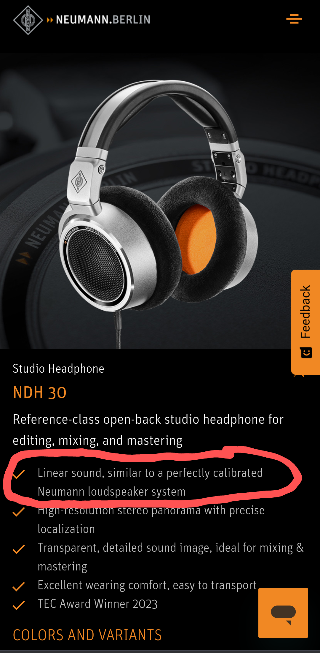

Ναι, το Neumann το 30-άρι.
Δεν χρειάζεται καμία ισοστάθμιση.
Παίζει εξόχως φλατ.
Ο ορισμός του φλατ είναι.
Μην κολλάς στις όποιες "απόψεις" ενός "ριβγιούερ" που πιθανώς ούτε το βύσμα να μην έβαλε σωστά (ναι, το έχουμε δει κι αυτό), ή να τα έβαλε ανάποδα, το δεξί ακουστικό στο αριστερό αυτί (το'χουμε δει κι αυτό).

Όπως έχω ξαναγράψει, τα Neumann (τα 30-αρια) παίζουν με καρφί όμοια τονικότητα με τα ηχεία της Neumann που έχω (310), και τα εν λόγω ηχεία μετράνε χάρακας φλατ.
Καθήμενος στην mlp, με τιποτένιας πτώσης ταργκετ κερβ (2-3 dB σε όλο το φάσμα, δηλαδή πιο φλατ πεθαίνεις) και κάνοντας εναλλαγές μεταξύ ακουστικών και ηχείων, δεν ακούω καμία απολύτως τονική διαφοροποίηση.
Τα ακουστικά αυτά, παίζουν σωστά.
Έχουν απόλυτα σωστή τονικότητα, χωρίς καμία απολύτως τόνωση ή ταπείνωση σε όλο το φάσμα, είναι ο ορισμός του ισορροπημένου ήχου, του "φλατ" που λέμε.
Και πιστοποιώ, από προσωπική χρήση (όχι θεωρίες συνωμοσίας κάποιος κάπου είπε κάτι και τέτοια) πως παίζουν το ίδιο φλατ με τα ηχεία της φίρμας, τα οποία μετράνε εντελώς φλατ. Τα 310 που έχω, έχουν υποδειγματικές μετρήσεις στο φάσμα, δεν έχουν καμία απολύτως τονική αλλοίωση.
Τις μετρήσεις τους, ξέρουν να τις αξιολογήσουν οι σπουδαίοι μηχανικοί της Neumann, οι οποίοι το γράφουν πρώτο πρώτο στην επίσημη ιστοσελίδα του προϊόντος, και το προσυπογράφω και γω, από την δική μου εμπειρία με τα ηχεία της φίρμας:
Όποιος λέει κάτι διαφορετικό, είναι βλαξ έως κουφός και σε καμία περίπτωση μη του δίνετε την παραμικρή σημασία. Ξέρει τι λέει η Neumann.

Και για 20αρια τα ίδια λέει το σαιτ τους 😎😁
Δεν αμφιβάλλω ότι ισχύει.
Από την άλλη όμως, ένα είναι βέβαιο:
Ούτε τα 20-αρια ούτε τα 30-αρια δεν είναι ηχητικά "τέλεια".
