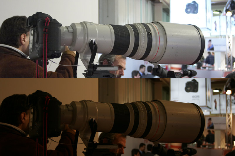

Και μια πιο extreme περίπτωση από εμένα:
Επάνω είναι η διορθωμένη και κάτω η κατάλάθος υποφωτισμένη κατά δύο στοπ...
