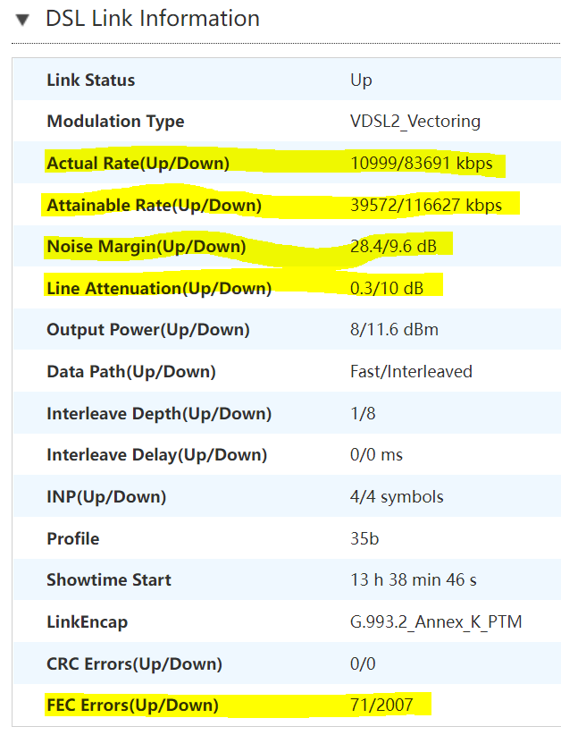

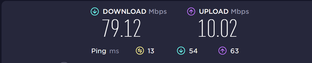

παρακατω στατιστικα απο το ρουτερ, και speedtest.
πως τα βλεπετε; υπαρχει καπου θεμα ωστε να πρεπει να τους κανω ενα τηλεφωνο; οπως ειπα και πριν ειμαι λιγοτερο απο 100 μετρα απο καμπινα με οπτικη ως την καμπινα και χαλκο απο την καμπινα ως το σπιτι.

Θα έπρεπε να τερματίζεις.
Πριν δηλώσεις οτιδήποτε σε αυτούς θα πρέπει να βεβαιωθείς ότι η καλωδίωση σου είναι σωστή.
Χωρίς διακλαδώσεις και το modem απευθείας στην πρώτη πρίζα η το καλώδιο του ΟΤΕ.
Τα FEC errors είναι διορθωμένα από το modem λάθη, τα CRC είναι που έχουν σημασία.
Τώρα που το ξαναβλέπω, δίνει η Nova 35b σε 100αρα??
Περιεργο..
Μηπως η καμπίνα είναι της πρώην Wind??

ναι! η καμπινα γραφει wind... εχει σημασία; :idk:
το attenuation και noise πως τα βλεπεις;
υπαρχει περιπτωση να εφαρμοζουν καποιο προφιλ για σταθεροτητα, το οποιο ριχνει την ταχυτητα;
θα ηθελα να δοκιμασω με αλλο ρουτερ αλλα υπαρχει το θεμα των κωδικων voip που δεν δινουν...

δοκίμασε (αφού ήδη έχεις και άλλο router) για να δεις "τι ψάρια πιάνει" η γραμμή και βλέπουμε με το voip
