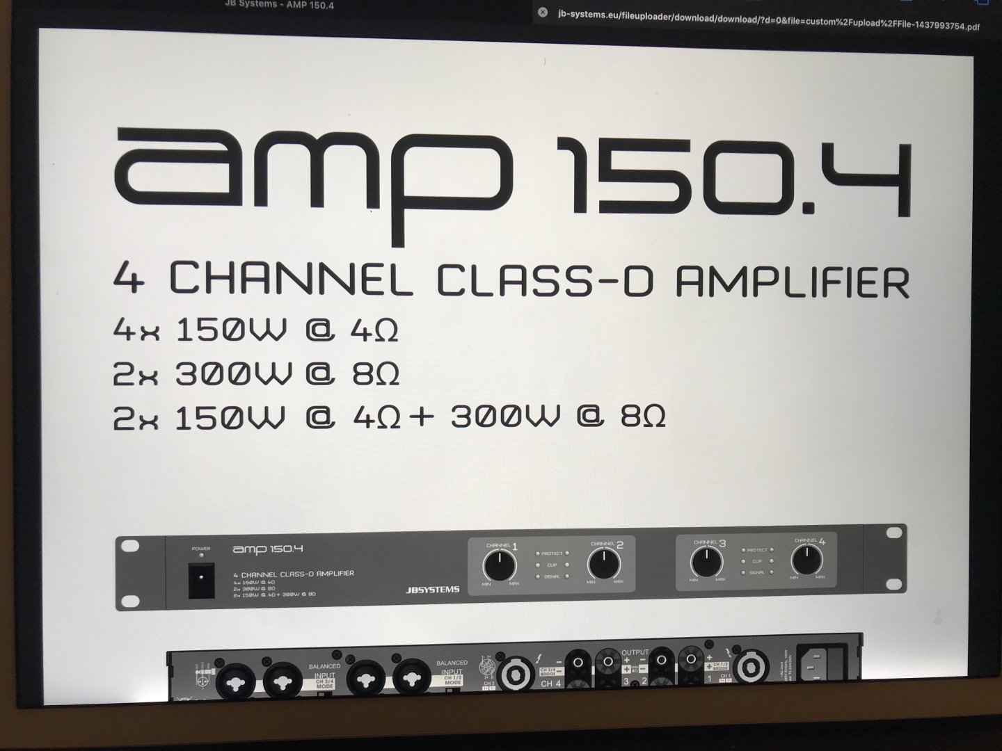

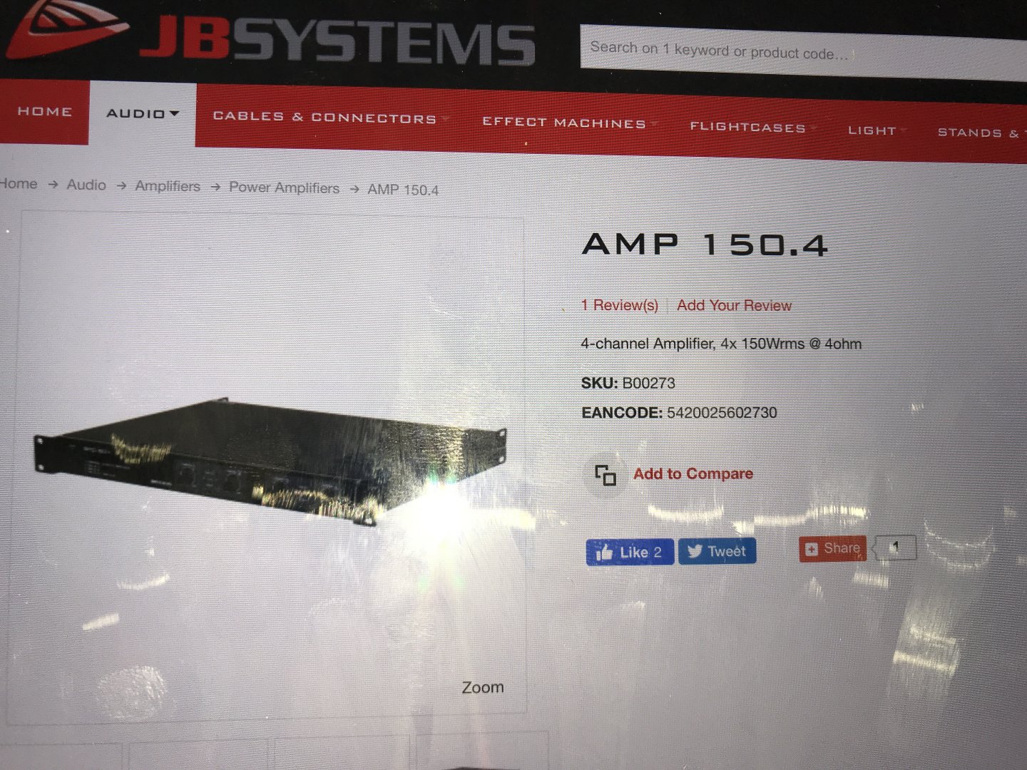

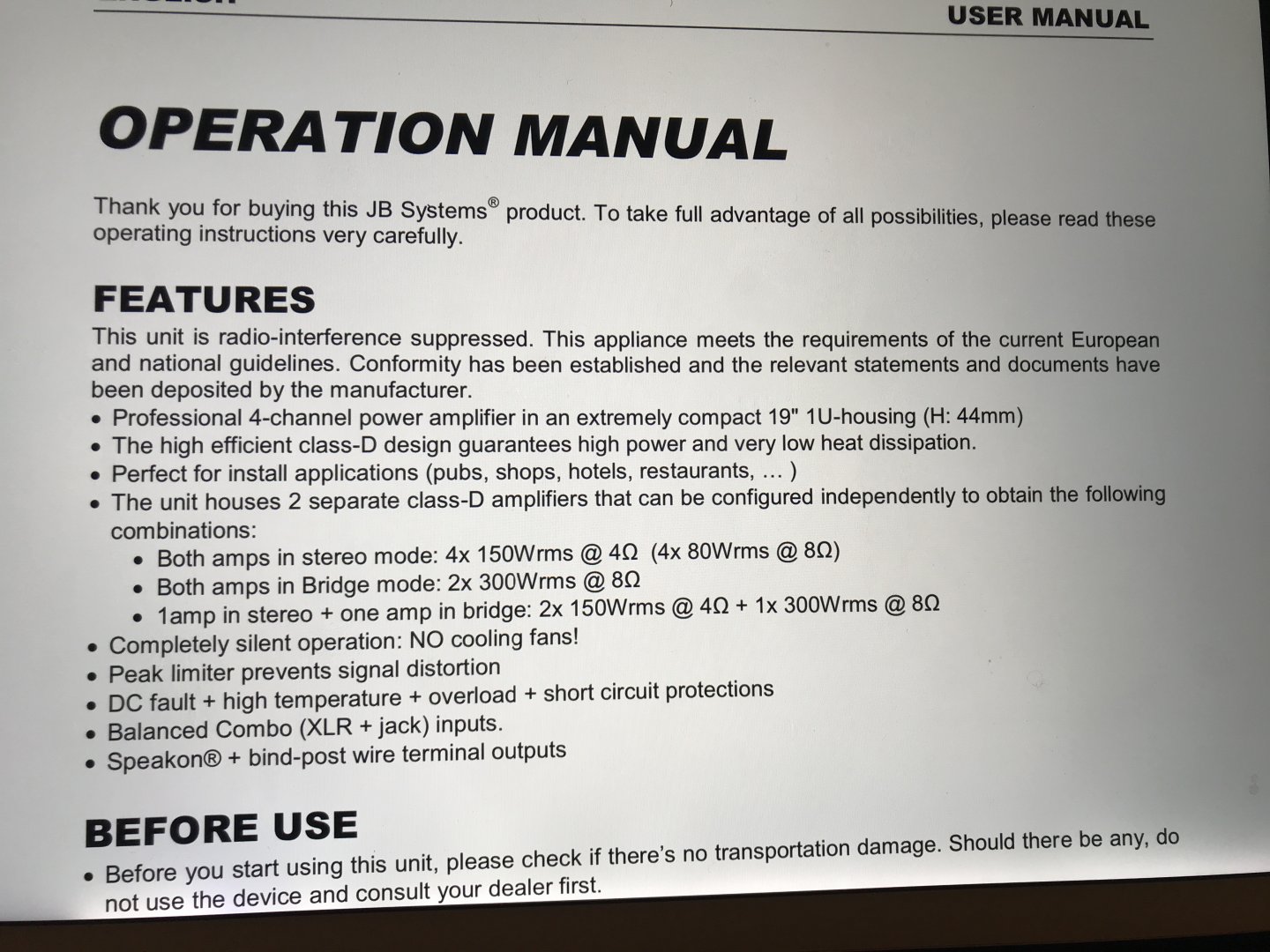

βαλε μονο δυο καναλια.μην τον γεφυρώσεις γιστι υπαχει κίνδυνος να τον κάψεις

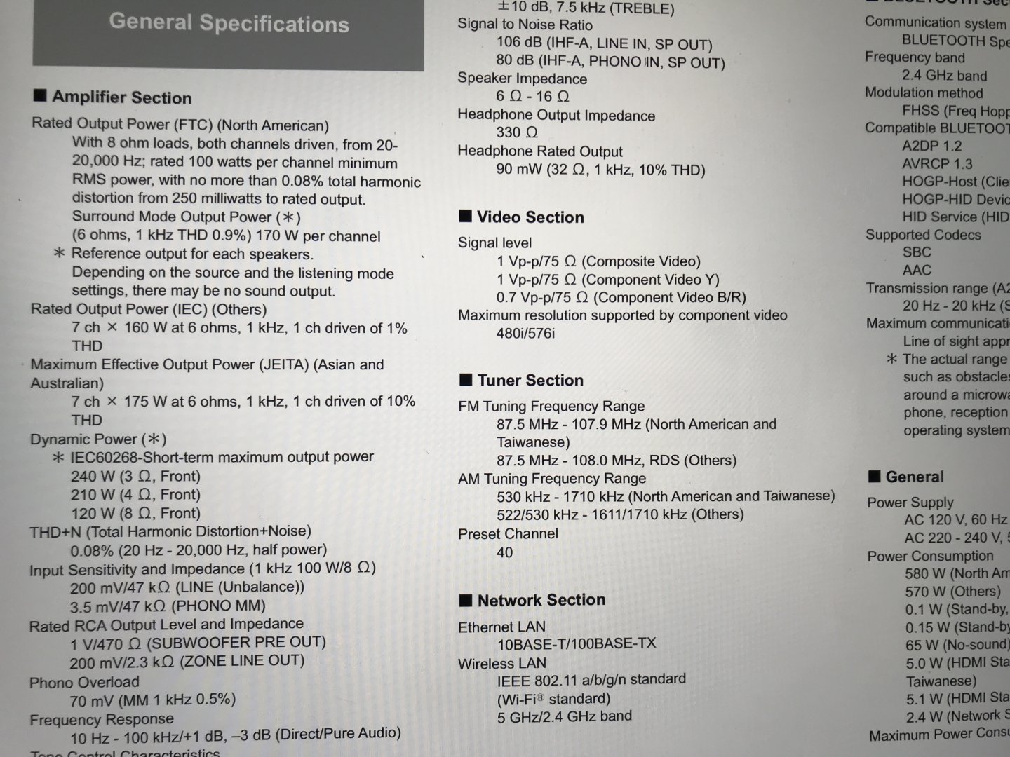

Ο ονκυο τα οδήγησε μεν και με στάθμες ,όχι κάτι εξωπσαγματικο βέβαια...σε χαμηλές εντάσεις και με alac αρχεία δεν ήταν άσχημος ήχος...
με τον επαγγελματικό ..σύνδεσα ένα blue ray σαν player για flac ....αλλά χωρίς sub με δικαναληη σύνδεση τι να πω...

όπως είπαν οι προλαλήσαντες, το setup σου είναι εντελώς ανισόρροπο.
Αν σκοπός σου είναι να ακούς μουσική, δίνεις τον Onkyo και ότι άλλο έχεις πλήν τον ηχείων και το sub ( αν και για μουσική θα άλλαζα και το sub αυτό ), και παίρνεις μοντέρνο stereo με έναν τελικό και παίζεις σωστότερα και πολύ καλύτερα.
Ειδάλλως πάνε στράφι τα magnepan.

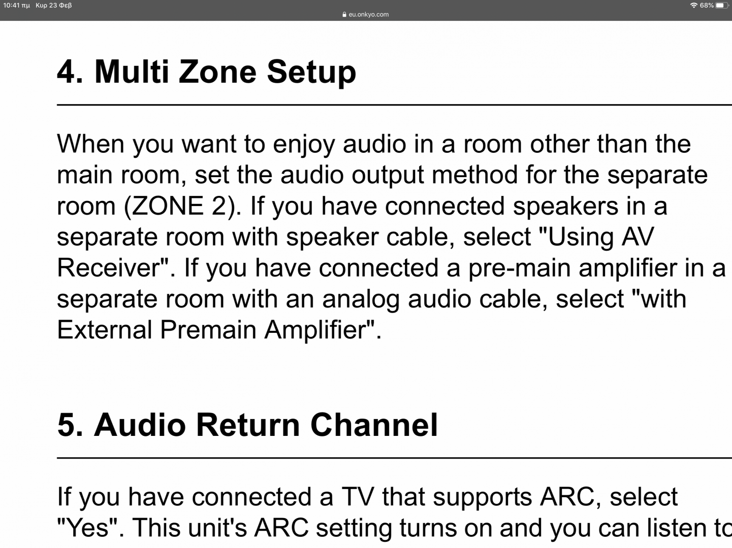

α)Το χάλια αφορούσε σε σύνδεση τα Maggie’s με τον επαγγελματικό σκέτο χωρίς τον ονκυο...μιας και όπως είπα ο ονκυο δεν έστειλε σήμα μέσω zone 2...
β)ο δε ονκυο με κυρίως ηχεία τα Maggie’s έπαιξε μια χαρά με το sub σαν στέρεο πρόγραμμα .... όχι κάτι εξωτικό αλλά μια χαρά στάθμες ανέβασε... βέβαια δεν ξέρω τι μπορώ να πάρω από τα ηχεία αυτά μιας και δεν έχω ακούσει πουθενά άλλου παρά μόνο στον βίντεορυθμό κάποια λεπτά και μάλιστα τα πολύ μεγαλύτερα μοντελα

Τα μαγκνεπαν άμα δε φτιάξεις σωστά το χώρο, δεν πρόκειται να παίξουν τίποτα.
Θέλει συγκεκριμένη μεθοδολογία στην τοποθέτηση των ηχείων, και πολύ ομοιόμορφες και ισορροπημένες αντανακλάσεις από τους πίσω και πλαϊνούς τοίχους.

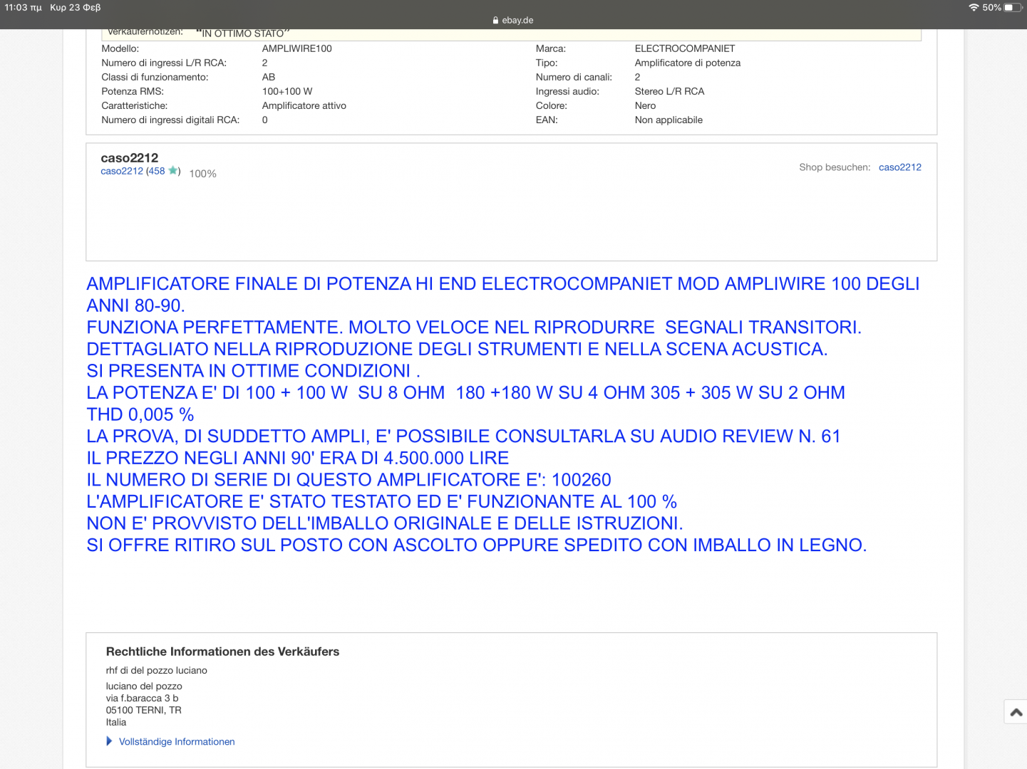

Ιδίως τα 1.6 είναι εύκολα φορτία και σταθερά 4-ωμα, δε προβληματίζουν κανένα ενισχυτή.
Βάζοντας σαμπ κάτω από τους 80, πρακτικά έχει λυθεί το θέμα της οδήγησης, και 100-150 βατ είναι μια χαρά, χωρίς αυτό να σημαίνει ότι δεν θα είναι καλύτερα για τα ηχεία αυτά ένας ενισχυτής 2*200 στα 8 ωμ που να διπλασιάζει στα 4.
Σ'αυτα τα ηχεία, ο χώρος είναι το πρόβλημα.
Φτιάξτε το χώρο, σωστοί χρόνοι αντήχησης και απόλυτα συμμετρικές αποστάσεις από τα τοιχωματικά όρια, και θα κελαηδούν.
Υπ'οψιν πως τα ηχεία αυτά θέλουν απόσταση από τον πίσω τοίχο 1,3-1,4μ.

Μια χαρά έπαιξε , για λίγο. Αν τον αφήσεις με αυτά και αρχίσεις να τσιτώνεις το volume κάποια στιγμή θα ρίξει προστασία , από θερμοκρασία , αν έχει , ή από υπερβολικό ρεύμα , επίσης αν έχει ΄τετοια προστασία.
Σε ποια θέση έβαλες το volume για να ακούσεις τις στάθμες που γράφεις;

πηγα μεχρι 80 στο volume με μαξιμουμ τα 100
και πηρα 75-85 db...
η δικη μου ευχαριστηση βρισκεται καπου εκει 70-80 db....
