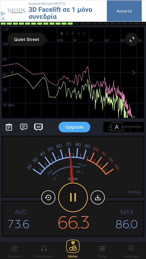

Σε ποια θέση έβαλες το volume για να ακούσεις τις στάθμες που γράφεις;
salysf
Μπασοπέδιο
84
60
πηγα μεχρι 80 στο volume με μαξιμουμ τα 100
και πηρα 75-85 db...
η δικη μου ευχαριστηση βρισκεται καπου εκει 70-80 db....
